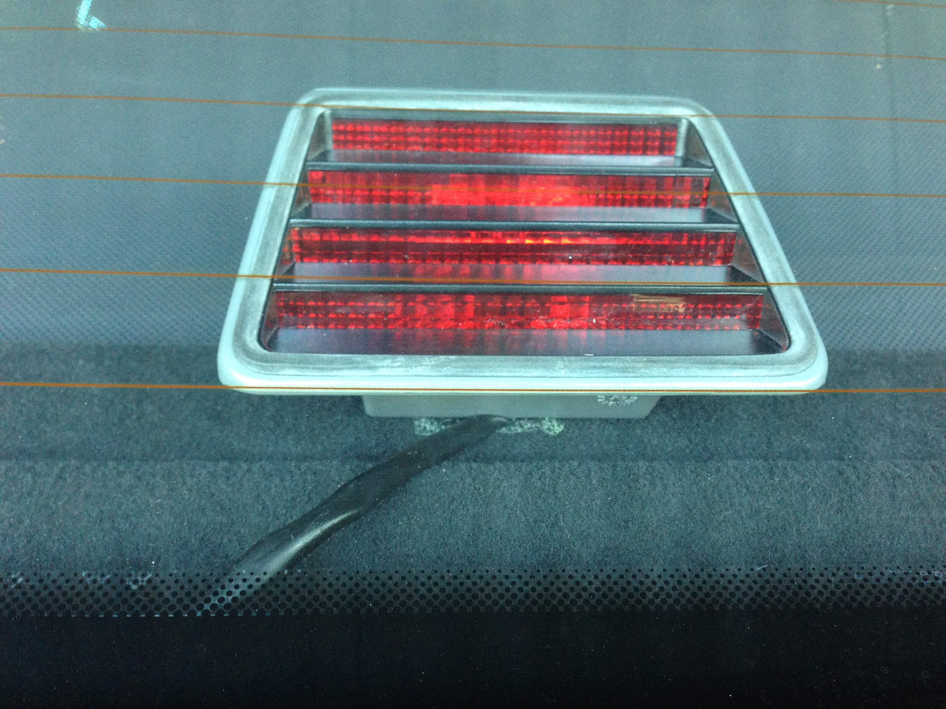

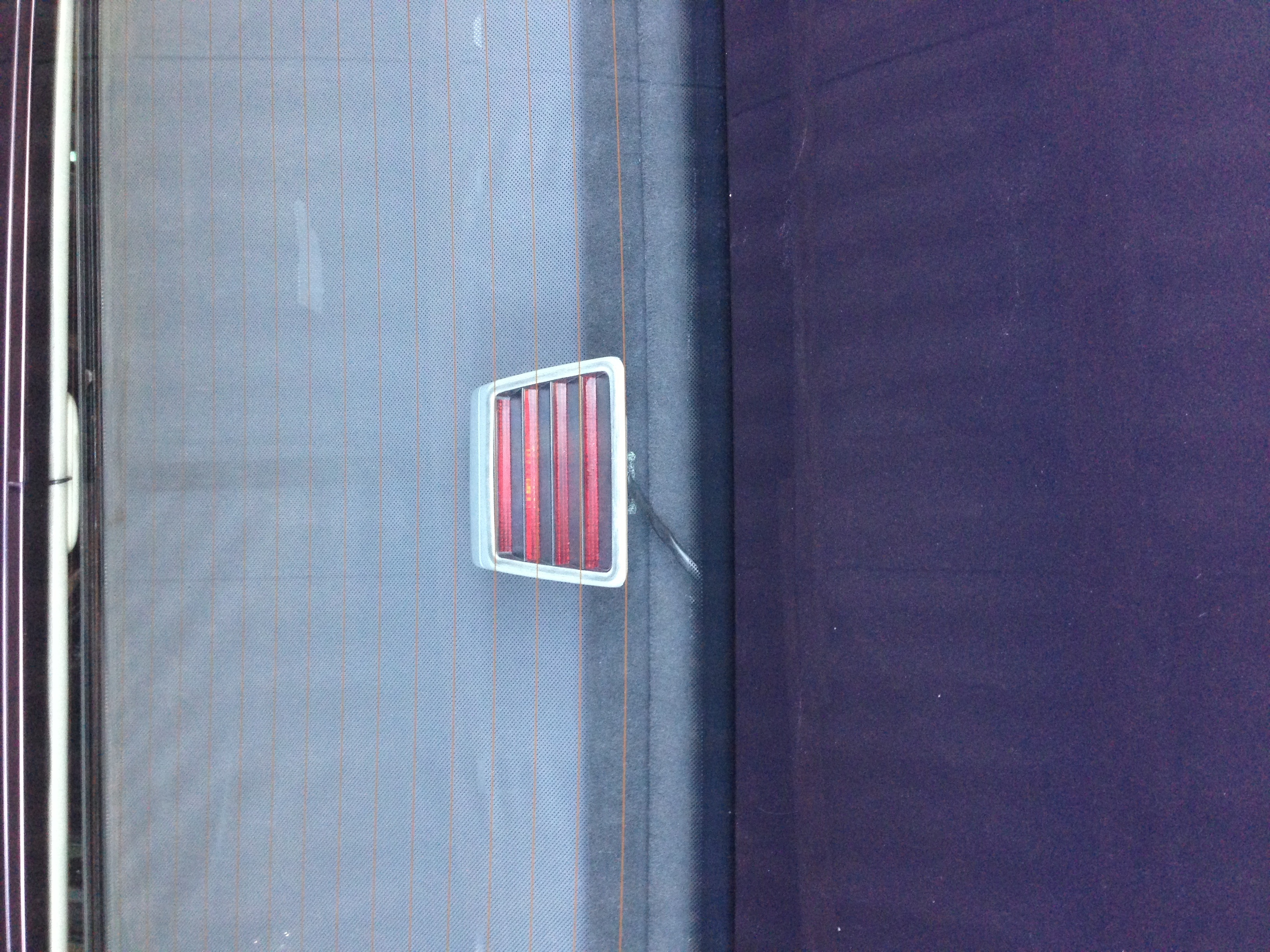

Парни,у кого третий стоп сигнал стоит,скажите провод тоже так же уродски как у меня торчит или его можно провести снизу,чтобы было не видно? Не нравится как мне сделали,еще какой то клей размазали,клеили что ли его не пойму.
Белый повторитель "конечно" не "по уродски"... )
Если не жалко заднюю полку сверли/ковыряй и пропускай сквозь неё...
Впрочем можно просто заменить проводок на потоньше и в цвет обивки...
А если ещё заднее стекло затонировать, то вообще ничего не будет видно)

В Оригинале не торчит ничего!!!
В оригинале идёт 3 вида крепежа в зависимости от комплектации.
Если со шторкой то мелкая подставка под плафончиком, если без шторки, то подставка покрупнее, и третий вид - два зажима, во всех случаях провода присоединяются к плафону снизу со стороны стекла и уходят под стекло между полкой фонарём и стеклом. Сам фонарь же прижимается вплотную к стеклу в самый угол и щели, как у вас, там быть не должно!!! :dont: Никакого клея там не используется. Подозреваю, что кто-то сделал с применением нетрадиционных материалов и методов с подставкой!
У меня в комплекте был один крепеж,вероятно подставка покрупнее,на которой сам стоп сигнал можно двигать, других крепежей не было,может и проблема из за отсутствия нужного крепежа,поэтому и не прилегает плотно к стеклу?Спасибо за подсказку будут переделывать провод. От 210-го не нравится.

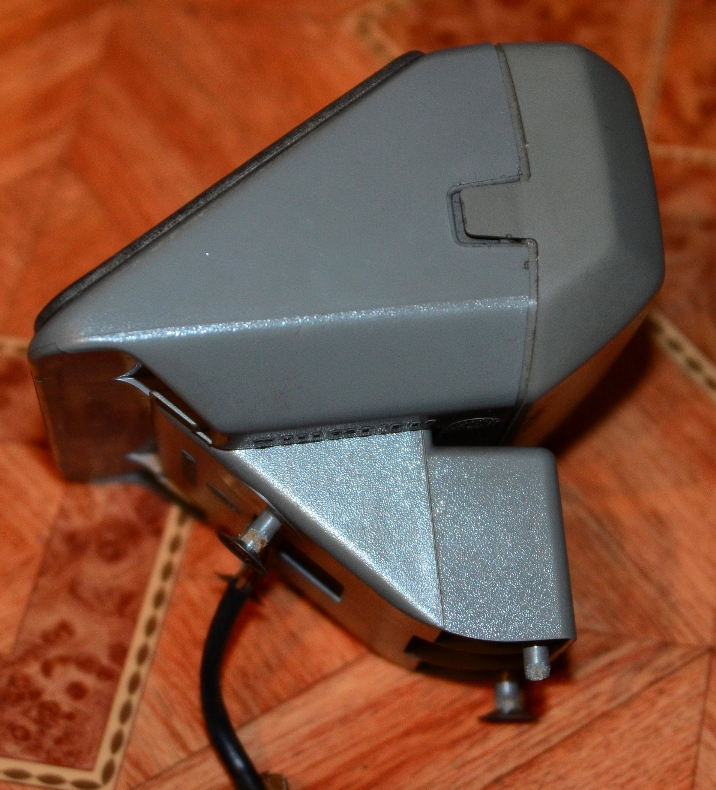

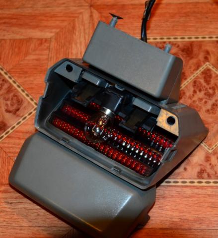

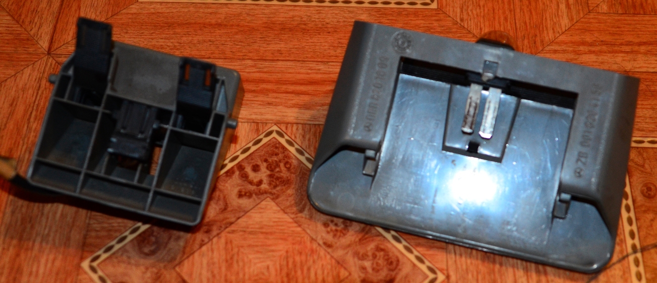

#10 ОФФЛАЙН   ks7777
ks7777
  • Cообщений: 1530
Отправлено 03 September 2013 - 20:25

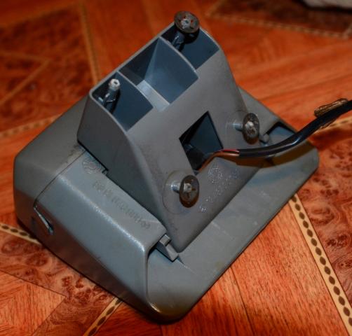

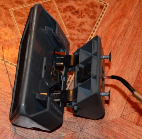

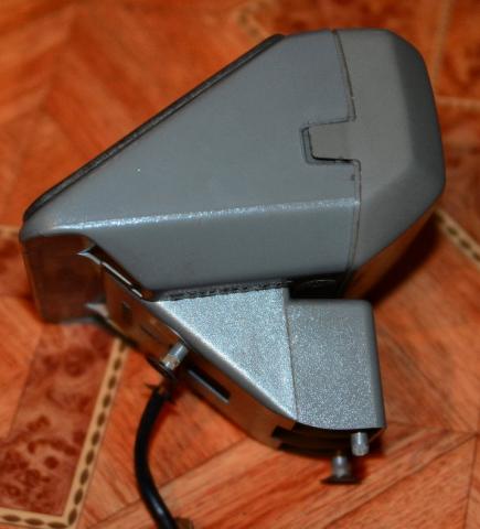

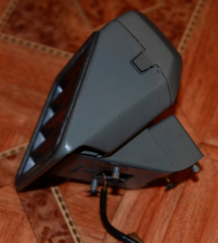

вот фото как и обещал:
_DSE6439.JPG _DSE6440.JPG _DSE6441.JPG _DSE6442.JPG _DSE6443.JPG _DSE6444.JPG
если нужен оригинал(16Mpix), пишите-пришлю
ещё бывают крепежи вместо нижней пластмасски в виде двух зажимов - для крепления на полку с электрошторкой(шнур питания в этом случае проходит под фонарём между шторкой и полкой, а в остальных случаях шнур проходит под фонарем между шторкой и стеклом - во всех случаях шнура не видно и дырки,если есть , то 4 и только для крепежа кронштейна фонаря к полке)

KS7777, спасибо за фото и разъяснения,буду переделывать, а вот
крепежей в виде двух зажимов - для крепления на полку с электрошторкой у меня точно не было в комплекте, может они отдельно заказываются или их потеряли.
