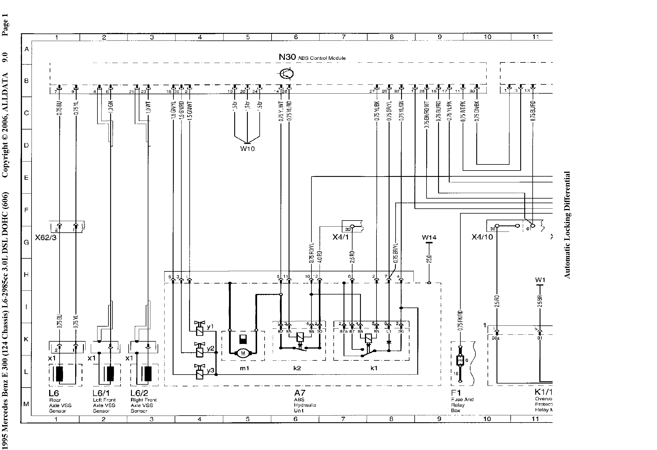

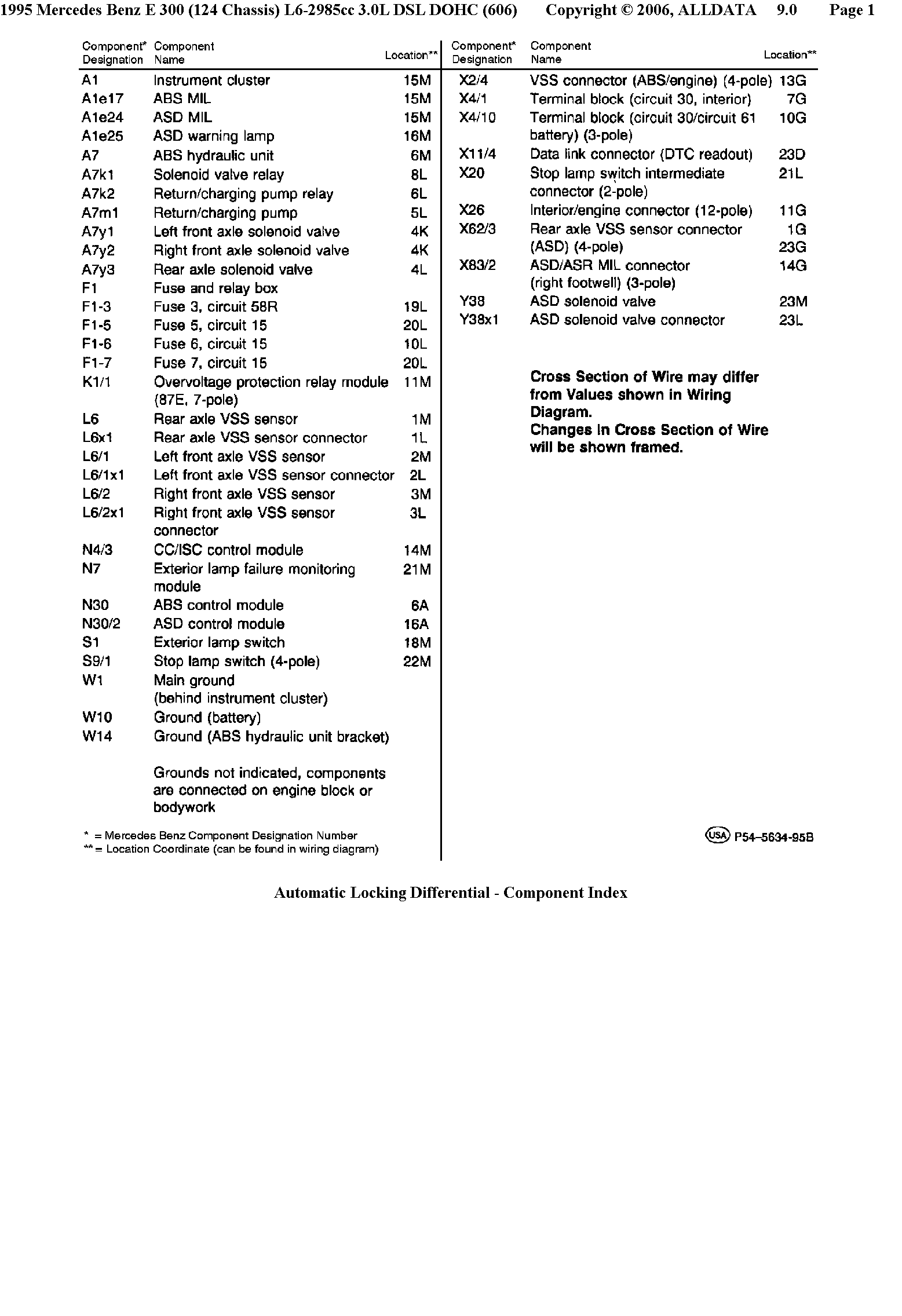

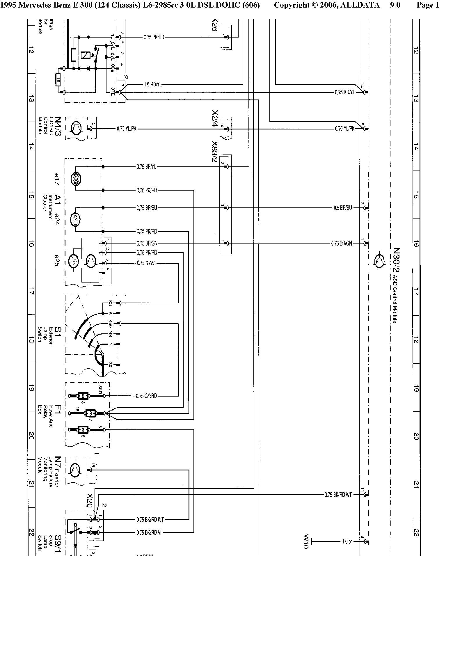

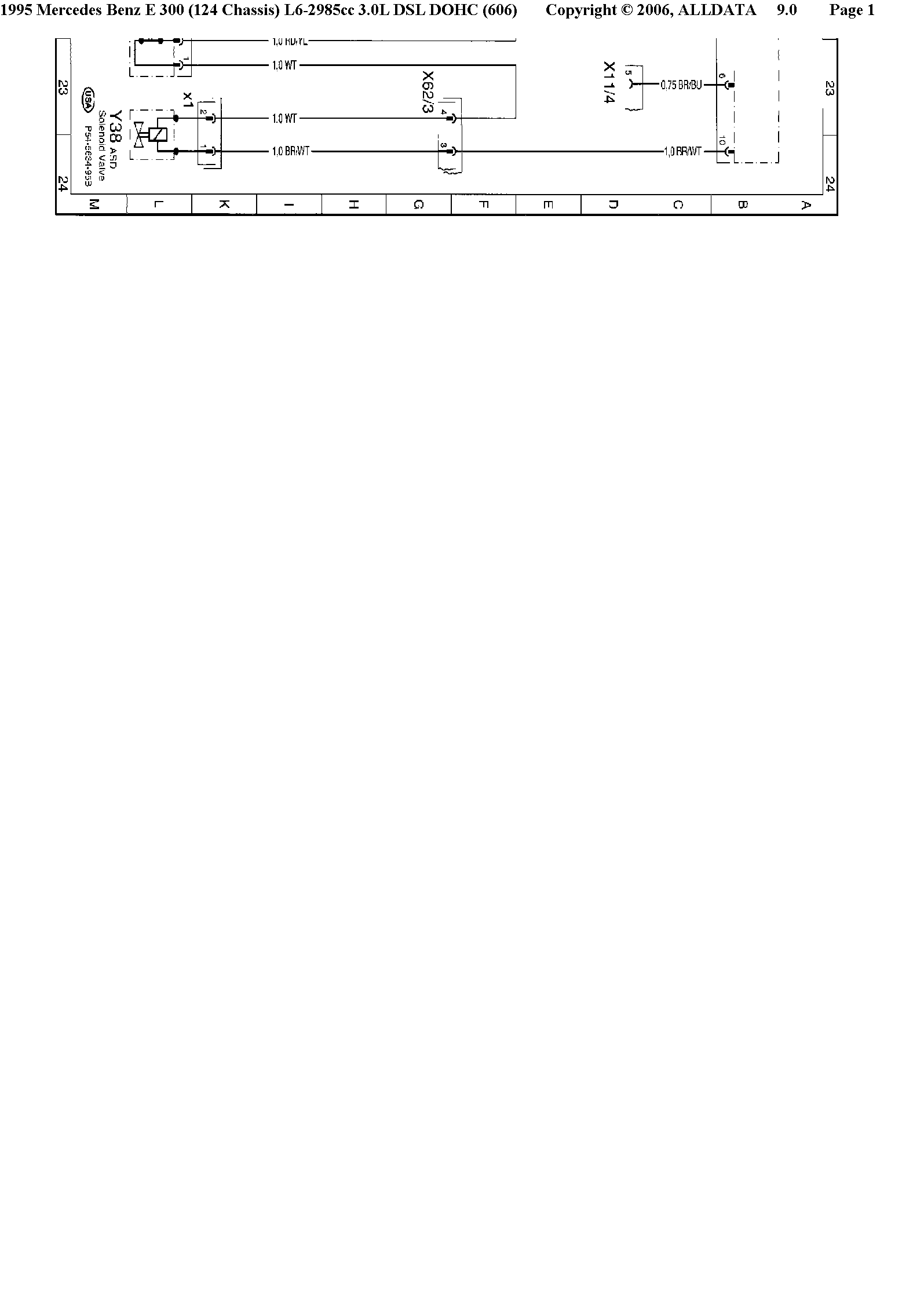

#13 ОФФЛАЙН   mal6377
mal6377
  • Cообщений: 213
  • Город:Воронеж
Отправлено 30 August 2013 - 22:54
это кто мне ответит завтра? Я сам себе?
нет завтра ты ответиш zenderdbгу а он ответит тебе
но если не терпиться вот чуть чуть инфы. начни с питания.

Спасибо конечно, но я в другом деле специалист. Чертежи и эл. СХЕМЫ читать не умею. Мне проще заплатить ,или носом меня тыкнуть
