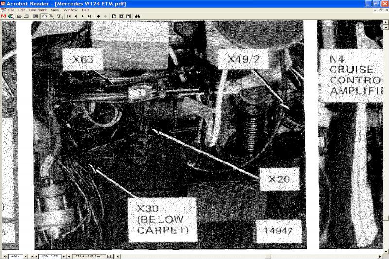

Разъем Х49/2 Разъединить. Перемкнуть перемычкой с соединить разъем. Ножки 3 и 4.
Лягушку на АКПП надо менять.

Разъем Х49/2
Спасибо огромное. Завтра полезу пробовать. Zenderdb, вы не возражаете если я завтра к вам обращаюсь за советом по телефону если что-то не будет получиться?

Огромное спасибо Zenderdb. Машину завел. Особенно помогла фотография.
