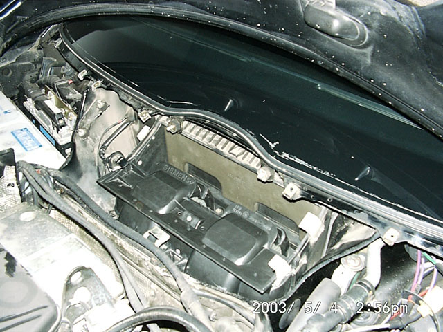

Перебрал дворник. Думал уже устанавливать, но увидел, что вместе с проводкой и фишкой дворника из салоны выходит ещё какой-то провод с датчиком на конце, который просто лежал сбоку печки. На фотографиях отметил. Что это? Где должно устанавливаться?
PS: Имеет ли смысл печку разобрать, смазать в ней что-нибудь? А то дворник снова снимать не хочу.

Это нюхалка температуры за бортом для климата, на первой фотке как раз для нее крепеж, только он у тебя слома.

есть смысл снять пропелер печки и вытщить с радиатора кучу грязи, заодно пролить его из балончика для чистки кондеев. Также проверить все сливы. также можно перевернуть моторчик печки, те тем боком, на котором он лежал, повернуть его вверх.

Пропеллер снял, отвинтив два крепления, а остальные два(оказались под двигателем вентилятора, хотя на рисунках на сайте gdtm по-другому выполнены крепления) оторвал. Потом просто подлиннее саморезы взял и проблема ушла.
Вымыл оба вентилятора, во втулки масла пару капель залил. Между радиатором и мотором печки стоит решётка, поэтому пролить не смог его жидкостью.
Он чистый, листвы почти нет. Печка дальше не разбирается. И самое проблемное, что слив находится под печкой, под её второй частью.
К сожалению туда не добраться. Налил немного воды-под машиной появилась вода только через секунд 7-10. Думаю забит слив.
Реально ли из-под машины найти отверстие слива и прочистить тросом?

вод под машиной через 7 секунд, но из печки ушла сразу? по описаниям все ок, но малсо в моторчик зря капнул, он очень скоро сдохнет. яб даже посоветвал его прмя щас поменять.
От чего он может поломаться? Мало вредно для трущихся деталей или на масло просто налипает мелкая пыль и попадает в трущиеся места?
Я не в сам мотор капнул, а в место, где втулка, на которой держатся сами барабаны вентилятора(пропеллеры) входит в корпус электродвигателя.
Попробую ещё раз сегодня воду залить в отсек печки, т.к. буду снимать и доводить дворник, чтобы правильно чистил.
Я так понимаю, что всё стекает на коробку передач сначала, а потом уже с неё на асфальт?
W124 E220 АКПП в исполнении «SportLine» 1995 года выпуска

втулки сколжения не смазываются, масло в них дубеет и горит, после чего портит втулку. надо было перевернуть мотор, чтобы ось лежала на той половине втулке, которая раньше была к верху. как стекает вода знаю, выводы по бокам акпп висят. ваще 7 секунд не мало, но секунды 4 должно быть точно

Прочистил сливы-немного были загрязнены, но в целом всё в порядке.
