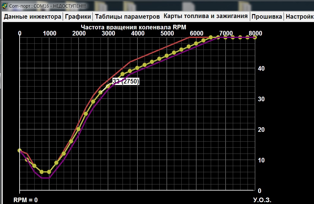

Добрый всем день, никак не могу победить рывки на первой передаче смесь на хх 14,7 начинаю трогаться 13.8 14. богатил до 12 один хрен рывки но только чуть помягче, суглами зажигания чуть баловался , но один фиг... кто катал выложите свои углы ,если конечно не жалко.

Рывки от углов до 1500 оборотов по всему графику спустите их до того момента когда вас перестанет напрягать.
Тоже 102 дергался в диапазоне 2200-2500. Пока углы не поднял в этом диапазоне. С такими углами все отлично. Честно говоря меня это удивило, почему такие углы - объяснить не могу. На других моторах углы меньше были. Как на янаврь такие углы записать не подскажу.

Зато на низах вата становися))))
А про ето уже писал в какой то из тем читать нужно и юзать поиск)))
