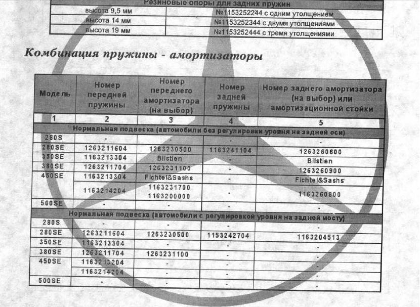

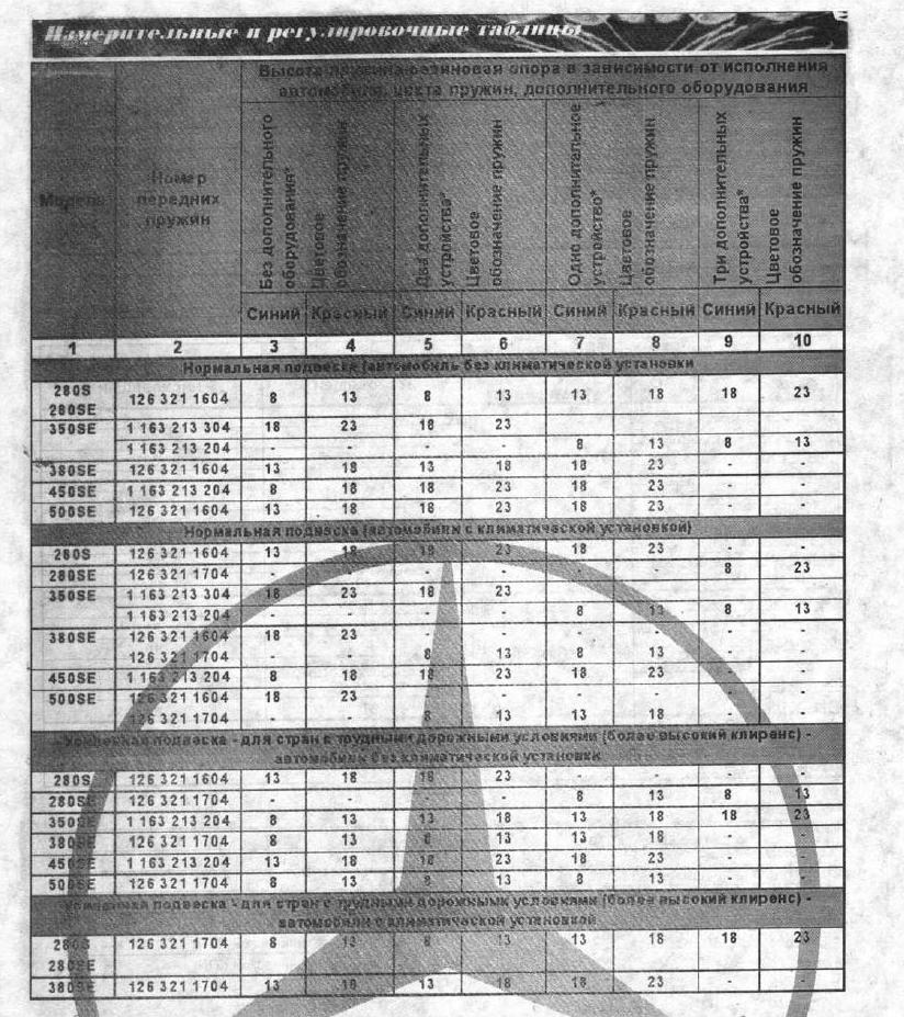

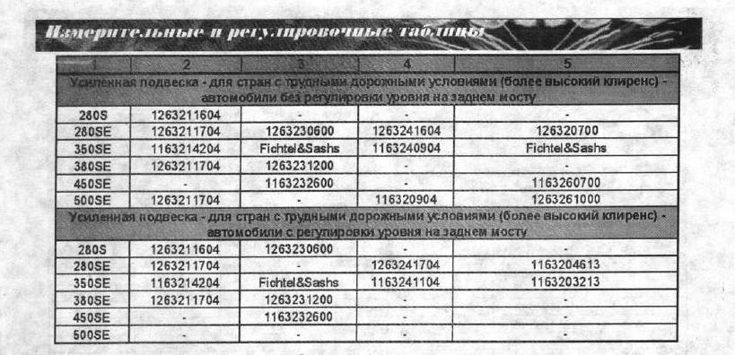

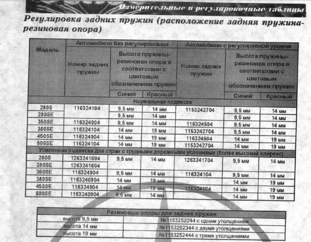

Информация по пружинам для w126 (баллы только для америки, но там просто по идее - катализатор и вак. насос стоит сразу, т.е. примерно все выбросить и количество очков понизить).
