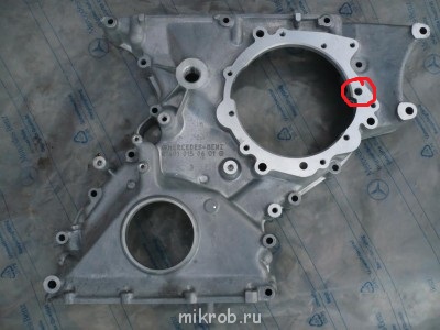

Отправлено 10 September 2013 - 08:02
вот тута она стоять должнавакуумник снимал? Она под ним пока не снимешь не увидешь по длинне должна быть как малая шпилька держащая успокоитель верхний.
#12
Отправлено 10 September 2013 - 14:02
Да, снимал конечно, без снятия вакуумного насоса не знаю как тнвд переставлять, на мой взгляд невозможно, только вчера в этом месте чистил привалочную плоскость. За фото спасибо огромное, вечерком еще раз вооружившись фото с пристрастием осмотрю переднюю крышку мотора на наличие этой шпильки.

То alex37 на счет шпильки смотрел, шпильку не нашел и сложилось впечатление что у меня другая крышка нежели на картинке, меньше отверстий.
