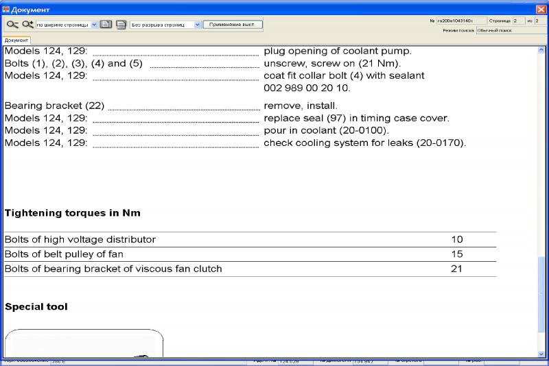

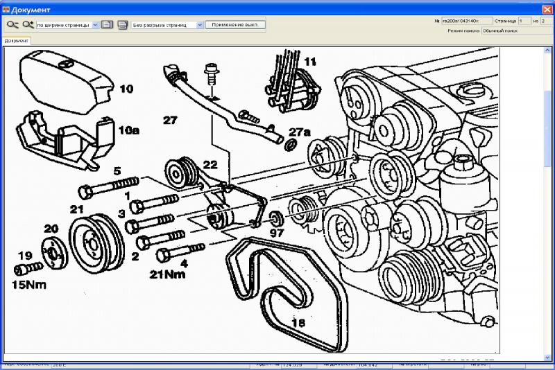

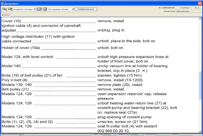

Отправлено 10 September 2013 - 20:40
Тел.: +7 925 5О5-26-ОЗ
с 15.00 до 00.00
#10 ОФФЛАЙН   Волгоград
Волгоград
  • Cообщений: 278
  • Город:Волгоград
    124E280
Отправлено 11 September 2013 - 06:40
Благодарю,а что там трамблер нарисован?На 104 ХФМ?
г.Волгоград..мерс 104.942 M 104; GASOLINE ENGINE WITH INJECTION SYSTEM,142 KW (193 PS/DIN)
