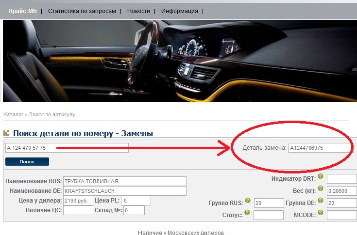

A 124 470 57 75 - номер шланга для W124 со 119-ми моторами
A 124 470 69 75 - номер шланга для W124 c остальными моторами
В чём разница кроме цены? Шланг идёт от бака(сеточки) до топливного насоса. Подойдёт ли шланг от остальных моторов для 119го?

да всё тут просто .... :biggrin: нет никакой разницы, пользуйтесь свежими программами
A1244705775 больше не поставляется, произошла замена номера на A1244706975
Принтскрин с сайта официалов
Сообщение отредактировал krasnov190: 09 September 2013 - 22:53
спасибо!!!
