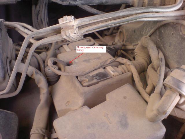

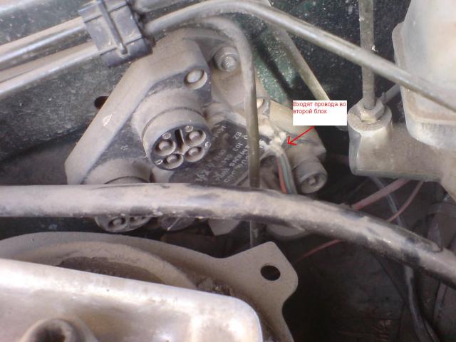

Добрый день! Подскажите, у меня постоянно умирает дад , поставил себе МИКАС7Спорт с ДАД на 111.940, когда работает всё отлично. Газелевские 453829 умирают за час два на ХХ, Бошевский продержался 3 дня.Плохую проводку и прочее не всчет всё проверил перепроверил. Мысли на ДПКВ возле генератора!. Появилась мысл воткнуть ДАД сделать такую поделку, скажите это тоже дад(увидел это фото в ремонте ПМС)

я себе поставил такой на днях.родной ДАД что впаян в могз умер,на время ставил от газели.потом долго думал что взять ДАД с другого мотора мерседес или же вот такой как на фото ты показал(это коммутатор со 102 мотора)просто в нем тоже есть ДАД.вывел провода ДАДа из коммутатора исоединил их с теми что вывел из мозга.все работает четко,прогревочные 1200(по мере прогрева падают)ХХ 750-800(не плавают,просто оп стрелки не пойму сколько)около того)провалов нет.
