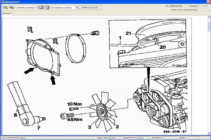

Как открутить,чем держать сам шкив(восьмигранник,и лев.резьба-это ясно,на опеле есть пропил под ключ)А здесь невижу,нехочется радик снимать??Кто как делает???

электрод 4 загибаешь и вставляешь в паз на передней крышке (на 14-00 часов) и концом в шкив. Как согнуть и куда воткнуть ищи поиском на форуме.
http://car-tool.ru/u...m_1788/1016.png
Справа большой крючок.
http://www.oldmerin....=...t&p=1743276

Крючок, при условии, что этот двигатель в 124 или 202 кузове стоит.

электрод согнется сразу ! // сталистый прут /6мм// , или напильник без рукояти ( см. схему выше - все доходчиво)
обычным шестигранником вполне сдернуть можно ( если нет коротких под головки)
кожух снимать обязательно + очень легко
