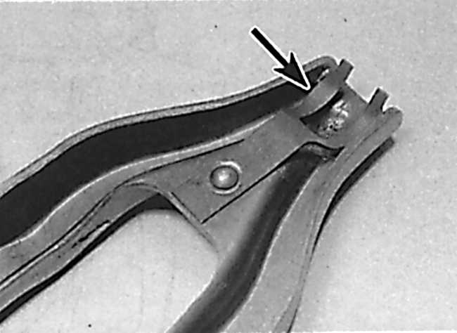

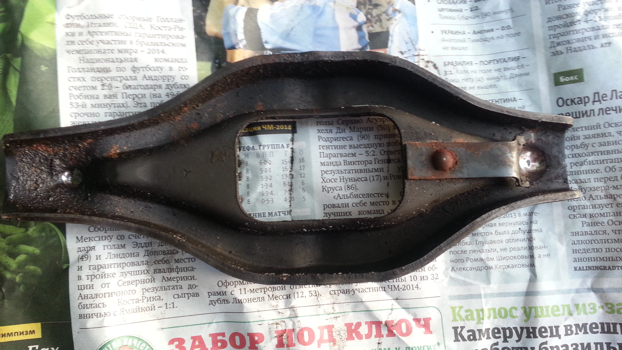

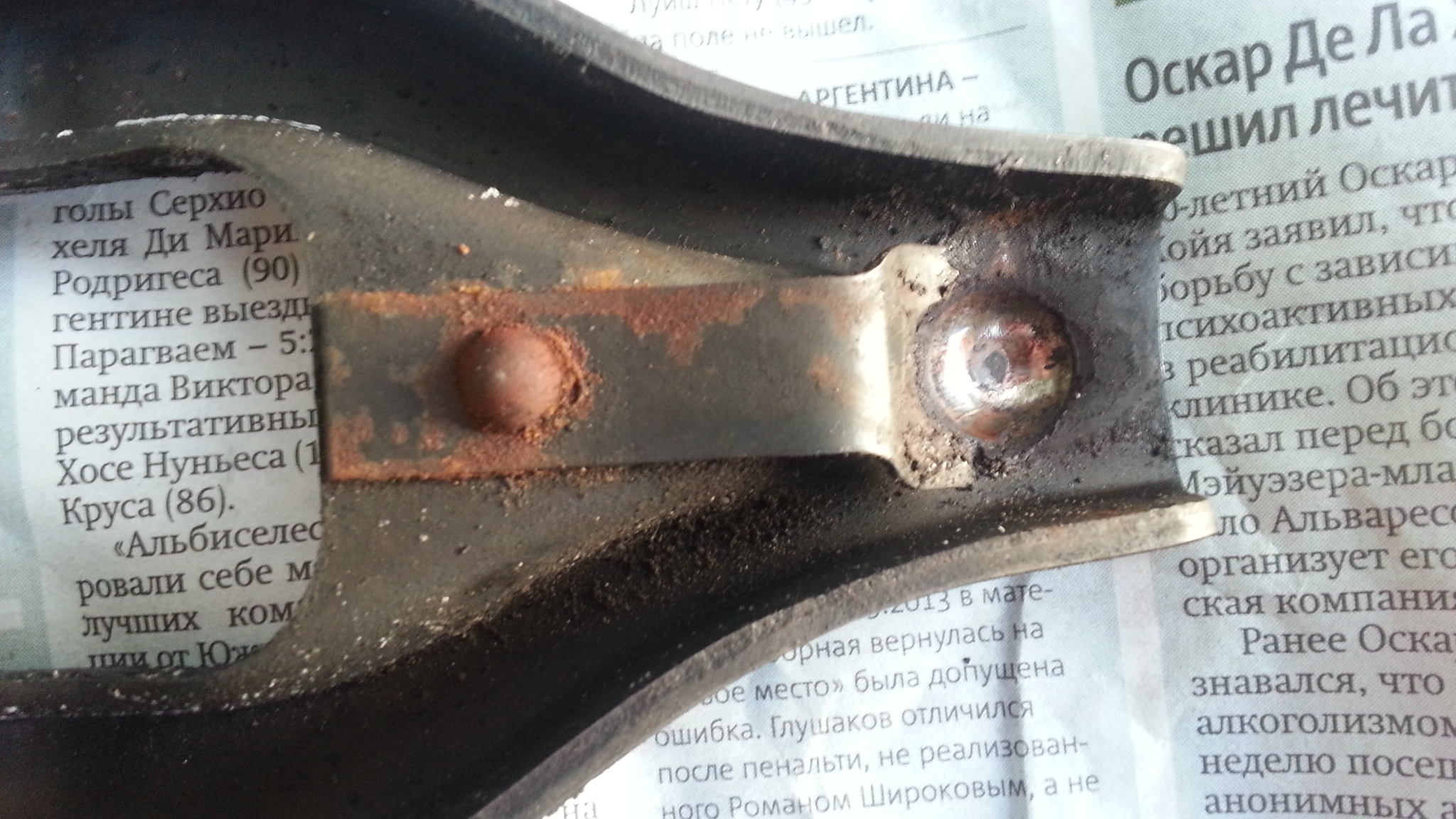

Залезли менять сцепление, и заметили, что крепление выжимной вилки обломано..или рассохлось от старости.
Заказывать долго, нет желания столько ждать. Сама вилка в порядке. Нужен совет, собираюсь самостоятельно сделать
крепление вилки и приварить к ней. Нарисуйте схематично, братцы или лучше фото у кого есть как это крепление должно идти, чтобы защелкнуть вилку правильно на оси.
Перерыл форум и поисковики, не нашел изображения вилки с обратной стороны.

Усики отгнили от пружинки. Сдаётся мне, что ещё и этими остатками будет держаться, тем более что нужны они только при монтаже коробки, когда коробку на место поставишь, там лапка прижмётся выжимным подшипником со штоком сцепления и никуда не денется.

Спасибо, а то замену ждать месяц. Успокоил меня. Так и сделаю :biggrin:
