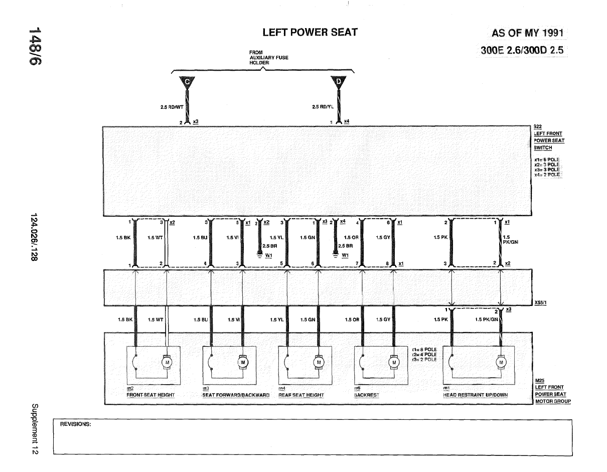

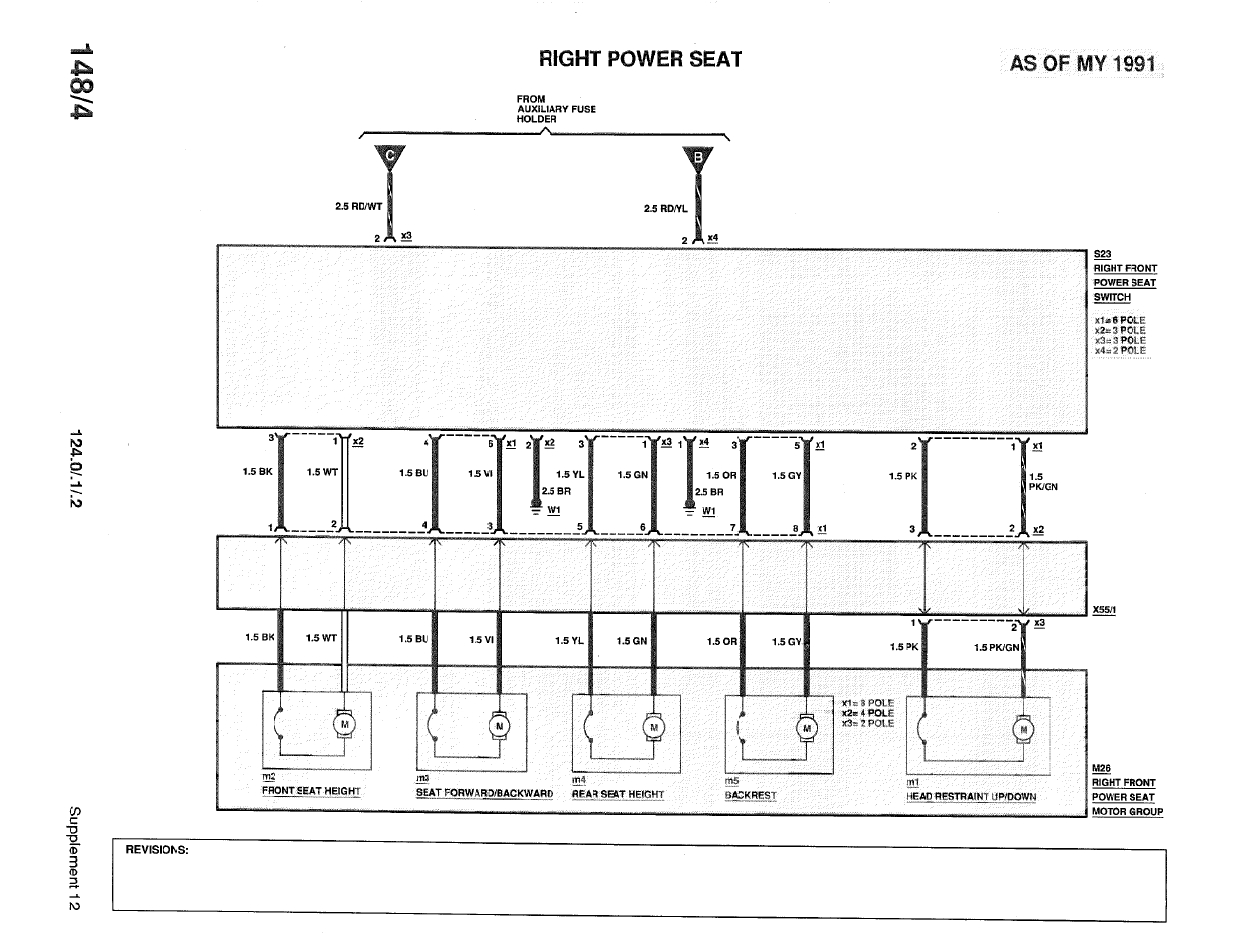

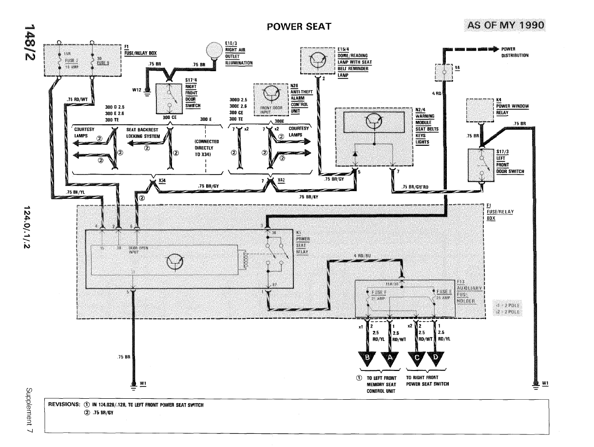

схем на сидушки с элеткроприводом много, лучше скачать в библиотеке одним файлом мануал

вот

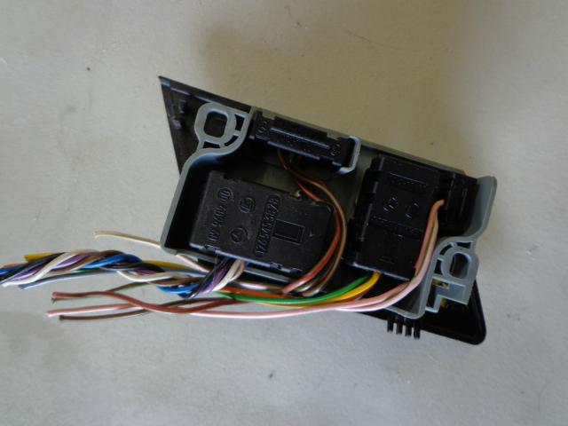

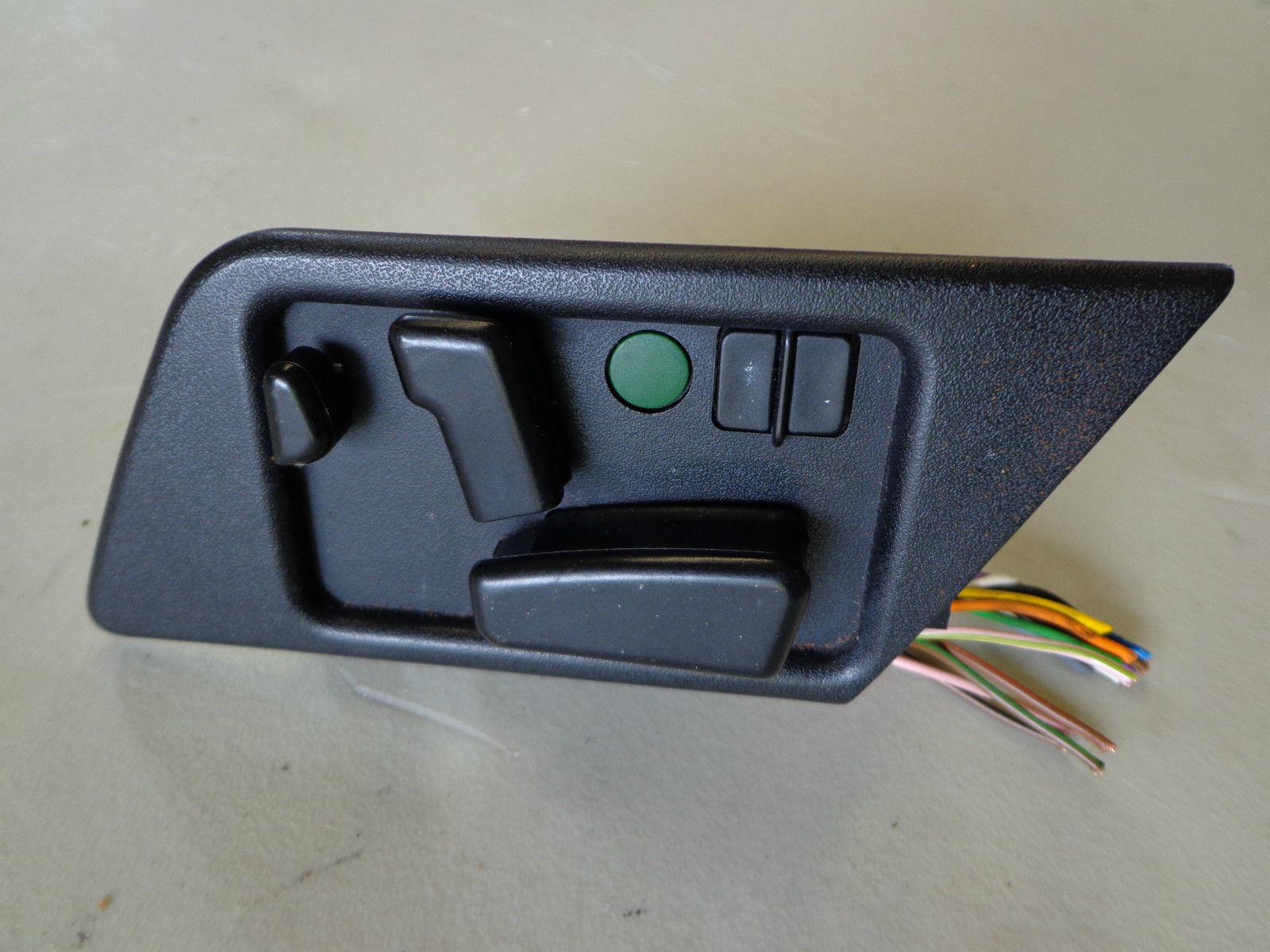

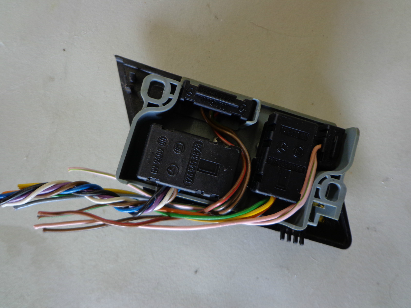

Мануал пытались скачать, ничего не получилось,(124й мой корешь близкий) и мы вместе с ним капашимся в авто.Фотки выкладываю для анализа.
На фото есть коменты.Такое чувство, что кто то до меня хотел переделать простой джойстик на джойстик с памятью.И кинул дополнительный шлейф.Но это токо предположение.
Это под сидением

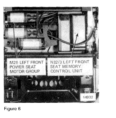

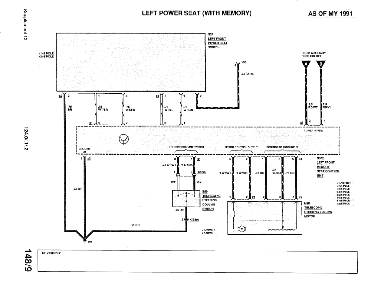

вид снизу сидушки с памятью

кстати, на машине есть рулевая регулируемая колонка?
Я так думаю, что проводка эта на сидения с памятью + память на рулевую колонку, об этом говорят дополнительные штекера в двери.
Вообщем закину мануал на немецком, захотите разберетесь (я в немецком не шарю :D )

Тот шлейф,что в руке-на пульты с памятью рестайл. То есть на тот,который на фото.
Шлейф на дверях-память дорестайл. Вот такой
Судя по сидухам-блок памяти отсутствует
Сообщение отредактировал SHISHA: 16 September 2013 - 22:40

Получается, что у меня проводка кинута и рестайл и дорестайл.Машина точно рестайл 1993года.Значит кто то уже до меня набуровил колхоза.
