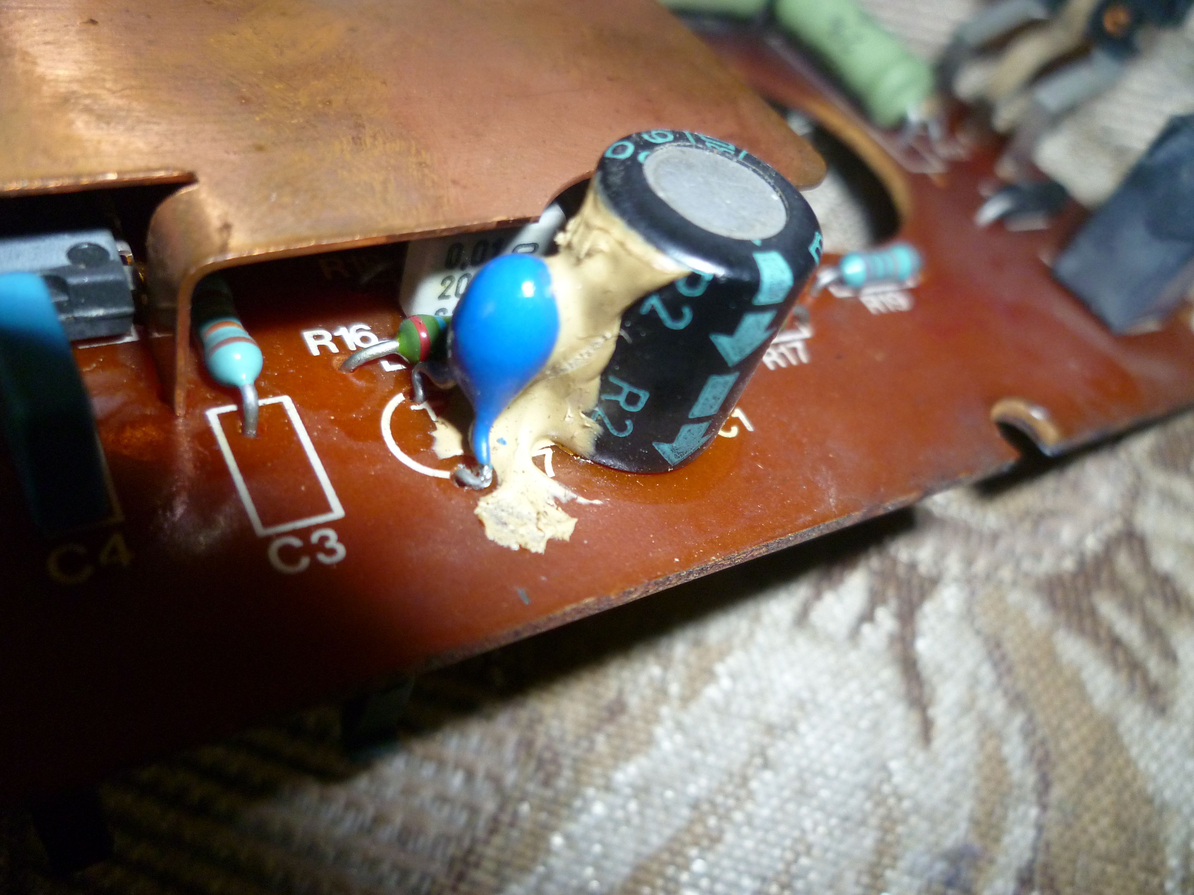

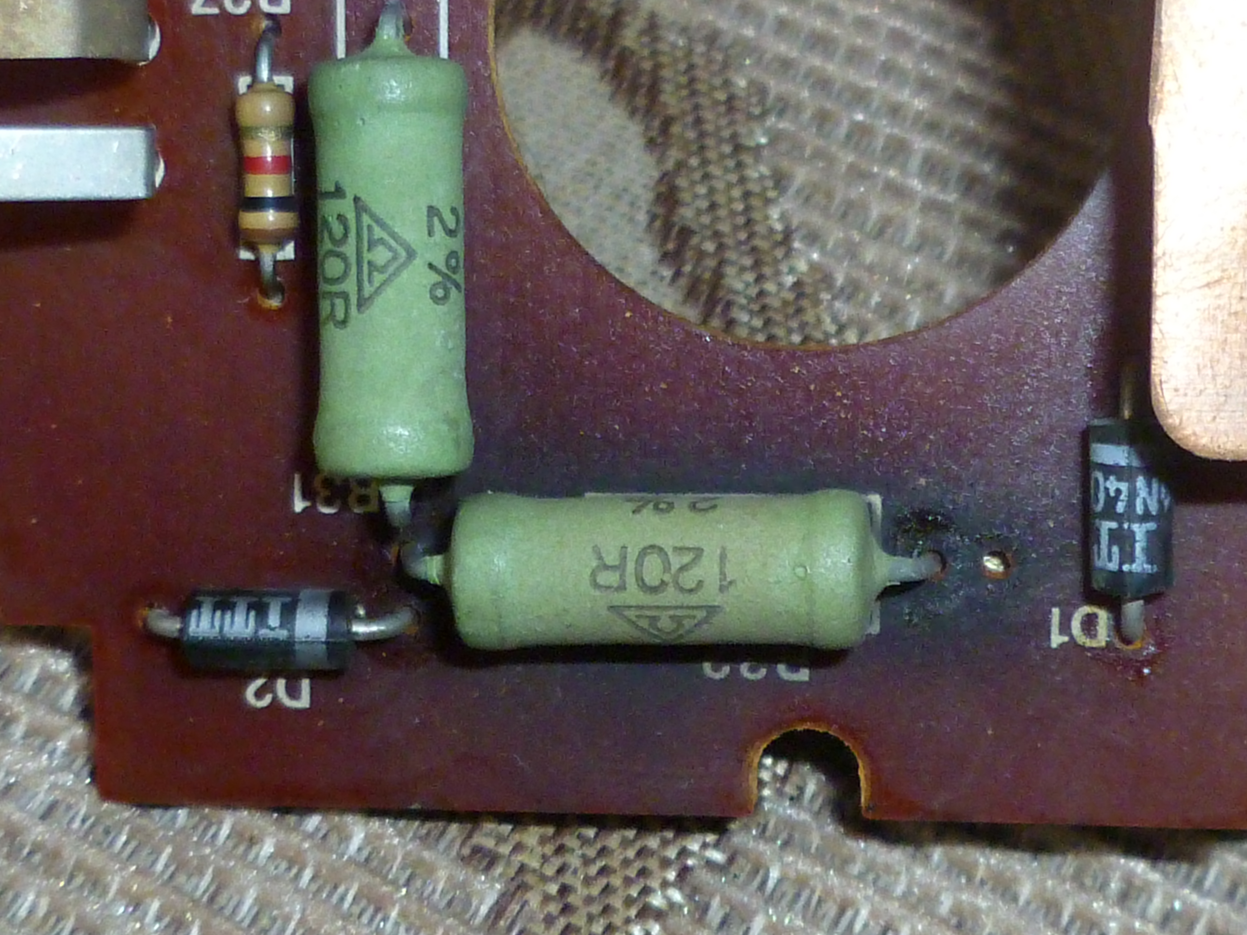

Дело к зиме, надоели глюки климата хоть кран ставь, разобрал блок а там 2 косячка "на глаз" P1050407.JPG P1050410.JPG заменой элементов вылечится климат?

Конечно вылечится.Синмай плату и в любой радиосалон или ателье. Там тебе заменят эти радиодетали и посмотрят другие.Не видя всего в целом , могу сказать что у тя сгорела так нвзываема рц цепь.Обычно при коротком замыкании это происходит.Хотя сопротивление может быть и целое, а вот конденсатор сгорел напрочь(если тока это белое не специальный силикон которым радиодетали закрепляют к плате и защищают от вибрации).
Ну да, кондер целый(получше посмотрел). это силикон, конденсаторы не так взрываются, у них с верху крышечка вскрывается.Все равно неси к электронщикам.р

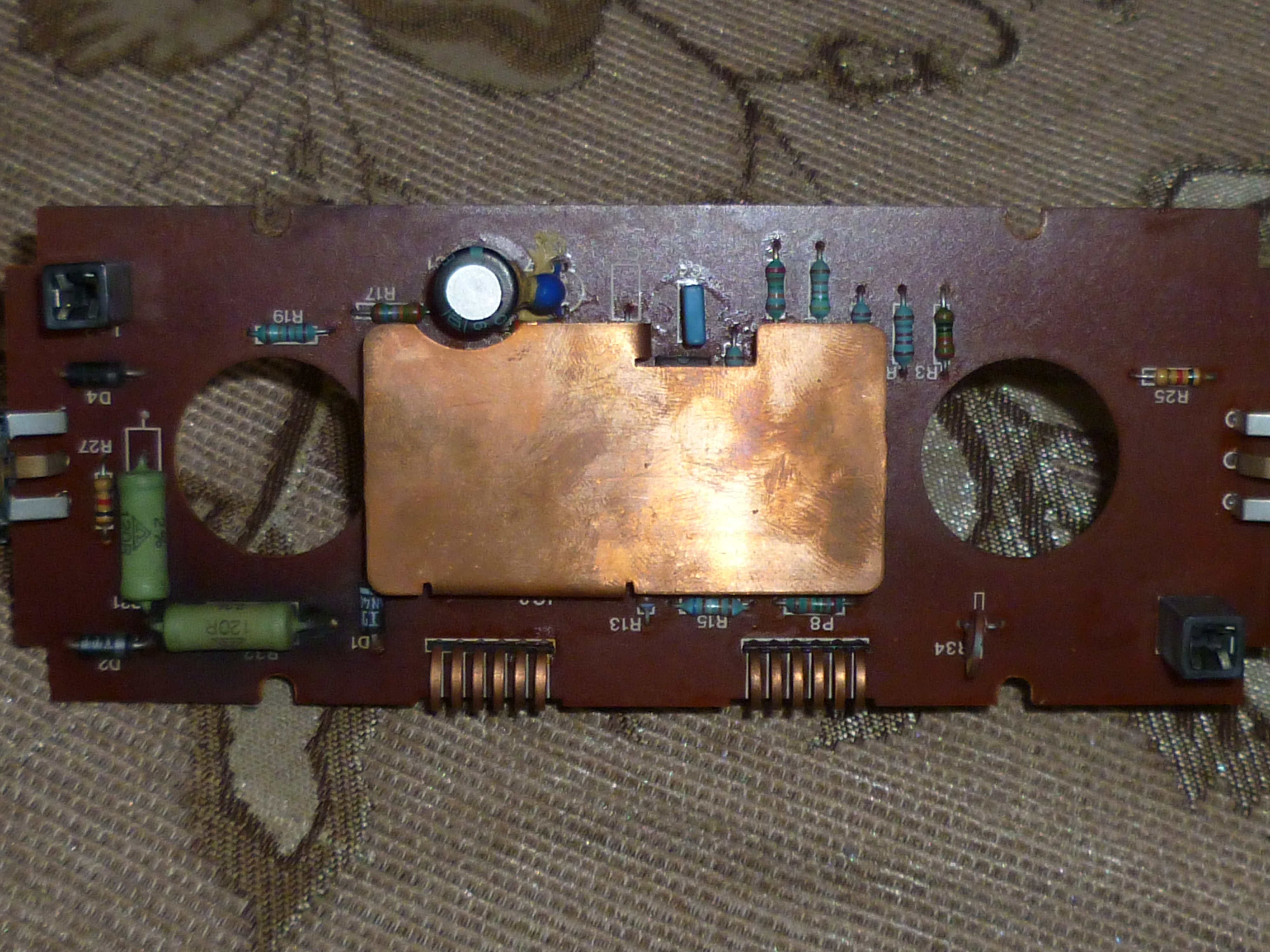

вид с этой стороны- это меньшая часть необходимой инфы
а с другой все как с завода

Проверь тестером эти два резистора и два диода, если они в порядке, просто хорошенько пропаяй и ничего менять не надо...

Их выпаивать надо,а потом измерять.На плате ничего не меряют.Я же тебе пишу -неси к электронщикам они мигом сделают и денег это стоит (на мой взгляд) максимум рублей 50.
Нет там никакой RC цепи, да и нафиг она в обвязке управления печкой да ещё и с такой мощностью, кондер по питанию скорей всего стоит... а резисторы, больше похоже на токоизмерительный шунт вероятно в цепи управления клапанами... была бы плата в руках, сказал бы точно что и зачем оно...
Судя по внешнему виду, никакого замыкания не было, а видно нарушение контакта у ноги нижнего резистора (резистор по виду не особо то и грелся и вполне рабочий), повышенный нагрев и ещё большее его ухудшение. Пропайка 99% решит все проблемы...
На кондере не фига не силикон, но ты прав, именно для фиксации... Крышечка вскрывается когда они текут... А вот взрываются... ты видимо этого никогда не видел... иногда остаются только ножки... да и не с чего ему взрываться в авто...

В данном случае не надо, да и редко когда бывает надо выпаивать... особенно если речь идёт о проверке работоспособности...
Пропайка избавит от всех проблем, а цена 3 грамма припоя и электричество на паяльник... А "электронщики" меньше чем за 500 не полезут даже... а могут ещё и развести...

ОТдал сегодня электронику, тот надев аквариумы на глаза и изучив микросхему сказал, что кроме как реостаты регуляторов больше пропаивать нечего, но пропаял все что показалось слабо. Завтра поставлю попробую отпишусь

Климат заработал!!!!!!

Причём бесплатно и никуда не надо было тащить...
