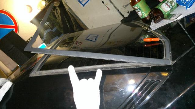

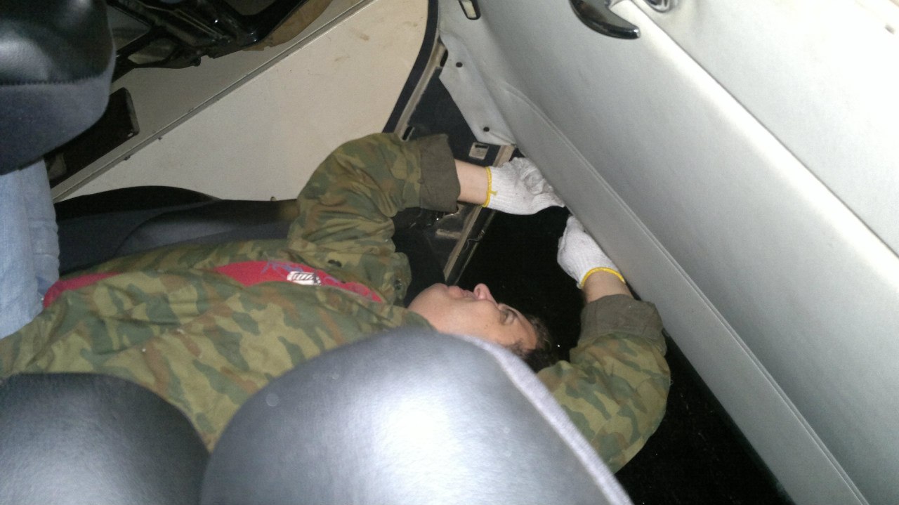

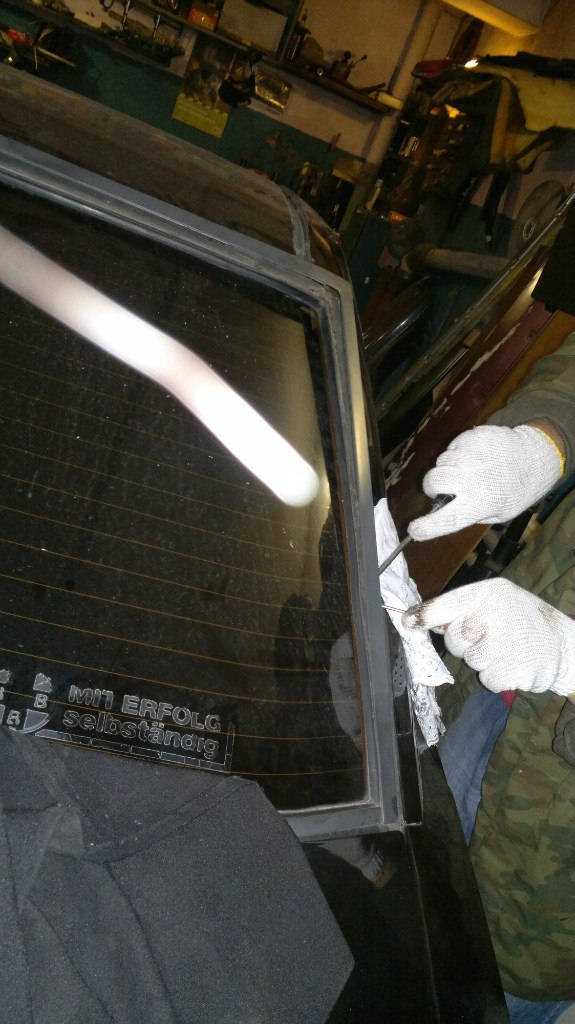

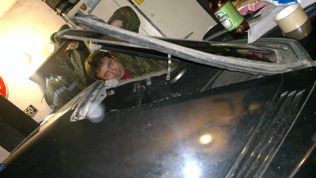

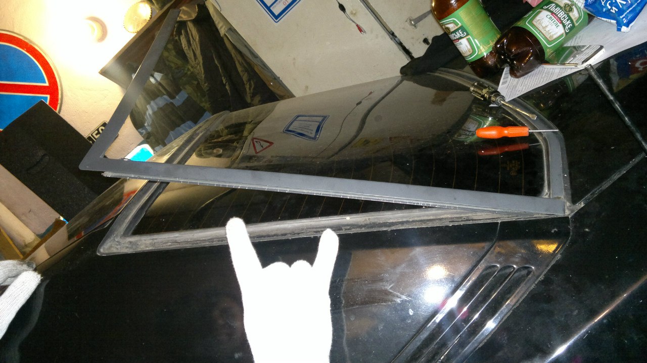

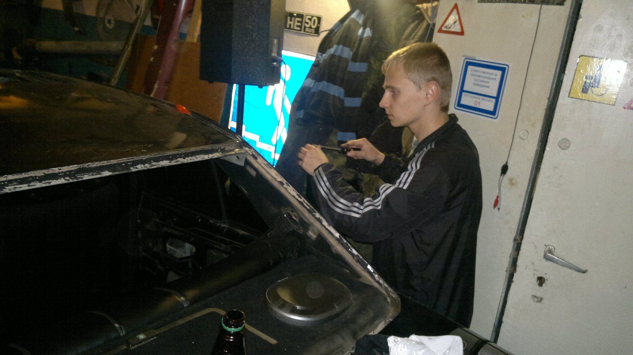

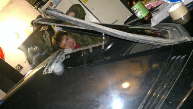

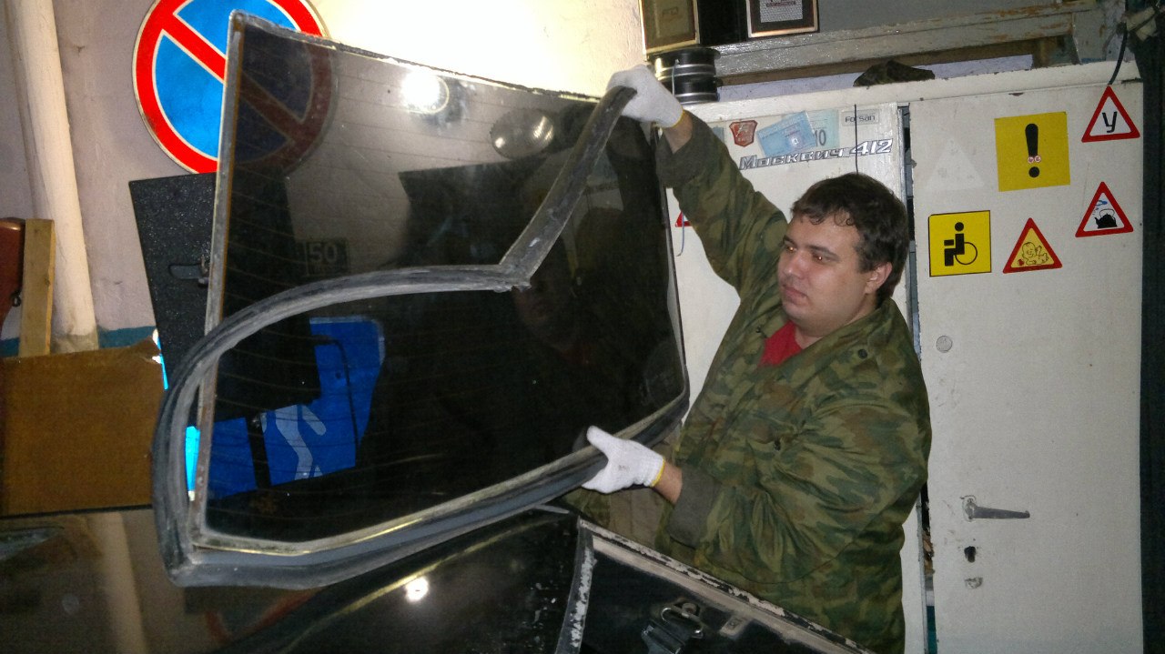

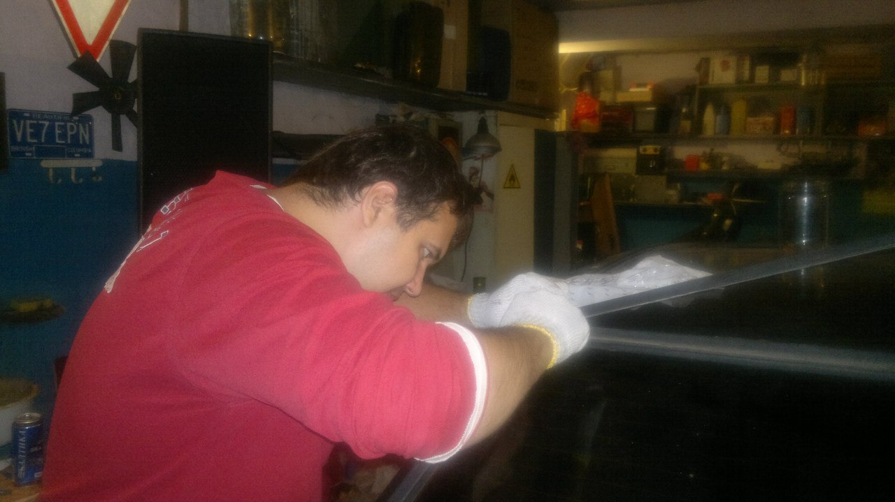

Сперва сдвигаем замочек между верхними молдингами вправо.Затем начинаем отверткой поддевать между молднигом и резинкой,аккуратно отгиная на себя молдинг.01.jpg Самое сложное это в углу,главное не погнуть,лучше подрочить там все отверткой чем сломать или перегнуть молдинг.Дойдя до низа просто тянем молдинг вверх.2.jpg Делаем тоже самое с другой стороны1.jpg И изнутри давим в угол стекла,отковыривая уплотнитель4.jpg Стекло начинает вылезать и потихоньку придерживаем его, отковыривая снаружи резинку6.jpg

вот что значит нежелание читать руководство.
даный фотоотчет наглядно кажет как НЕнадо делать.
молдинг сниямается и ставится только вместе со стеклом.

Снимал трижды в сборе

Обычно с заднего верхнего правого угла подковыривал слегка тонкой но прочной отверткой, чтоб рамка стекла с молдингом отошли от рамки кузова, потом второй рукой вставлял тонкую, но широкую шику из прочного металла (все это самодельные средства, ночего не изготавливал специально, подвернулось под руку, что влазило, впредь его и использю), так, чтоб она уверенно прошла с салон, потом отгибая все той же отверткой, продвигал шинку (она типа металлической линейки, но толще и меньше гнется) вдоль молдинга стекла , гдето к середине по верхней части, уже проще орудовать, отстает легче.НО! Тут надо оставить эту шинку в этом положении, взять такую же вторую, и начать с того же места, где начал, но уже не вдоль, а вниз, вновь помогая себе отверткой. И все выходит на ура! Понимаю, что описал крайне не успешно, как приедет следующее авто на разбор, сделаю видеоотчет. Весь секрет в том, чтоб подлезть под резинку тонким прочным широким предметом, чтоб он оказался по ту сторону стекла.

пласитковый линейкой снаружи обковырвиается стекло. у меня был снят потолок, и я изнутри пролил под резинку силикона из спрея. потом ложишся на полку и плечом сверху просто выдавливаешь, а помошник снаружи страхует, но думаю,ч то имея опыт можно и в одиночку выдавить
