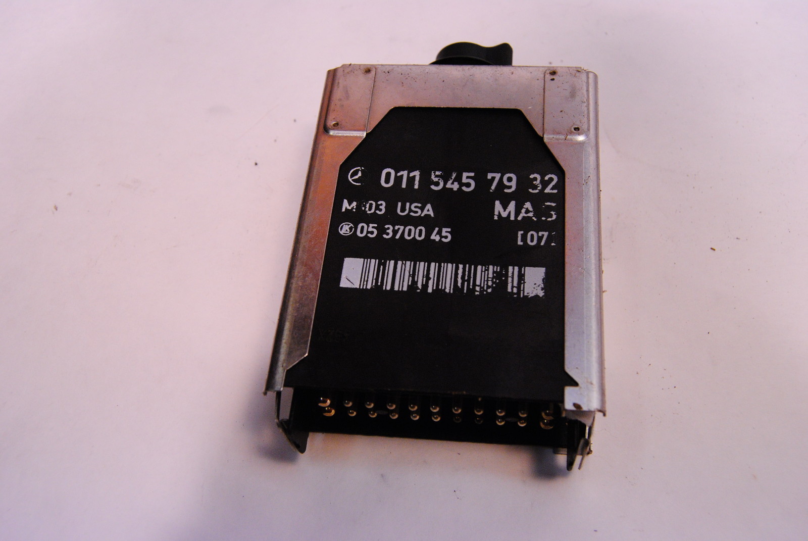

Это как так...MAS везде говорят и в инете это блок управления двигателем а реле оно другое вроде как 13 контактов у него...а на МАСе их 24 контакта.
Вот фото с инета у меня наподобие с виду такой же ток цыфры другие и двигатель там 104 написано
На твоём моторе это реле бензонасоса и ано отличается от реле 103 моторов.
