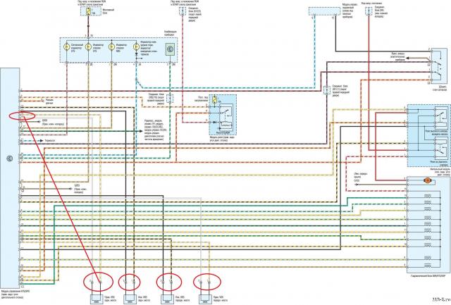

888.jpg всем привет, ребята у меня такая ситуация мерс w210 1995 года. постоянно горят лампы ABS-ETS. Делал диагностику два раза оба раза выходила ошибка - обрыв заднего правого датчика ABS. Датчик я поменял, но все равно при диагностике показывает обрыв датчика. Сам прозвонил от модуля (блока) Абс до датчиков АБС, проводка в норме, датчики тоже. На всякий случай заменил датчик на новый, ошибка не исчезла. Прозванивал даже при старом датчике- проводка в порядке, но все равно при диагностике пишет обрыв заднего правого датчика АБС. На рисунке схемы я показал красным цветом где я прозванивал (прозвонил я кстати все дачтики на всякий случай), у меня вопрос, может быть есть провод имеющий отношение к заднему правому датчику выходящий из модуля АБС на другие блоки? Если кто знает отпишите пожалуйста. просто ситуация странная, все прозванивается но диагностика показывает "обрыв" провода, хотя он целый. Спасибо всем.

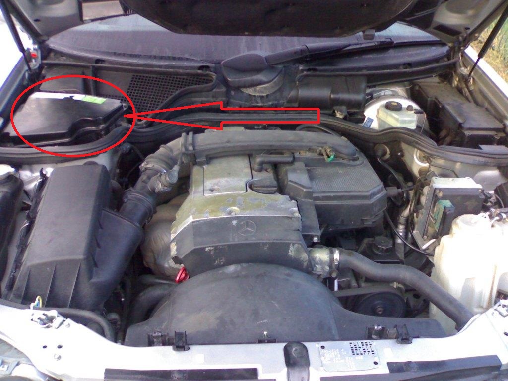

в мозгах. 24092013056________.jpg на фото обозначено стрелкой. а утебя какая проблема именно
