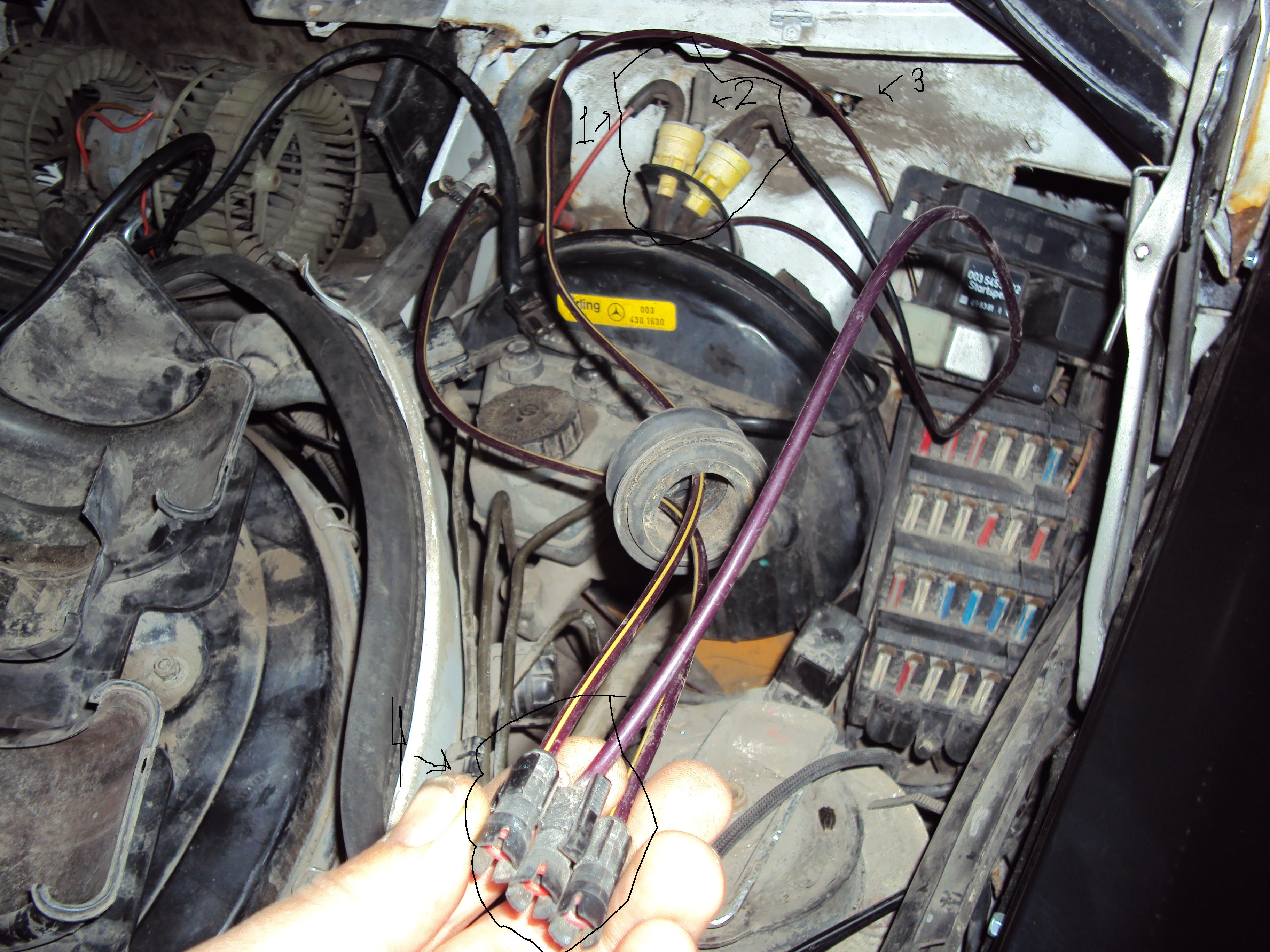

Доброй ночи форумчане извените что так долго не писал просто по соседству стройка и кабель инетрнета перебили . вот фото
1 что за распредилитель вакуума
2 куда идет эта трубка
3 я так понимаю там должен реостат стоять на печку
4 куда идут эти штекера

1 Просто распределитель вакуума на системы автомобиля.
2 Там должна уходить белая трубка на откидывание задних подголовников и если кондей то ещё одна зелёная с жолтой на печку.
3 Да должны стоять балансные резисторы если обычная печка.
4 Это должно уходить в салон на корректор положения фар.
