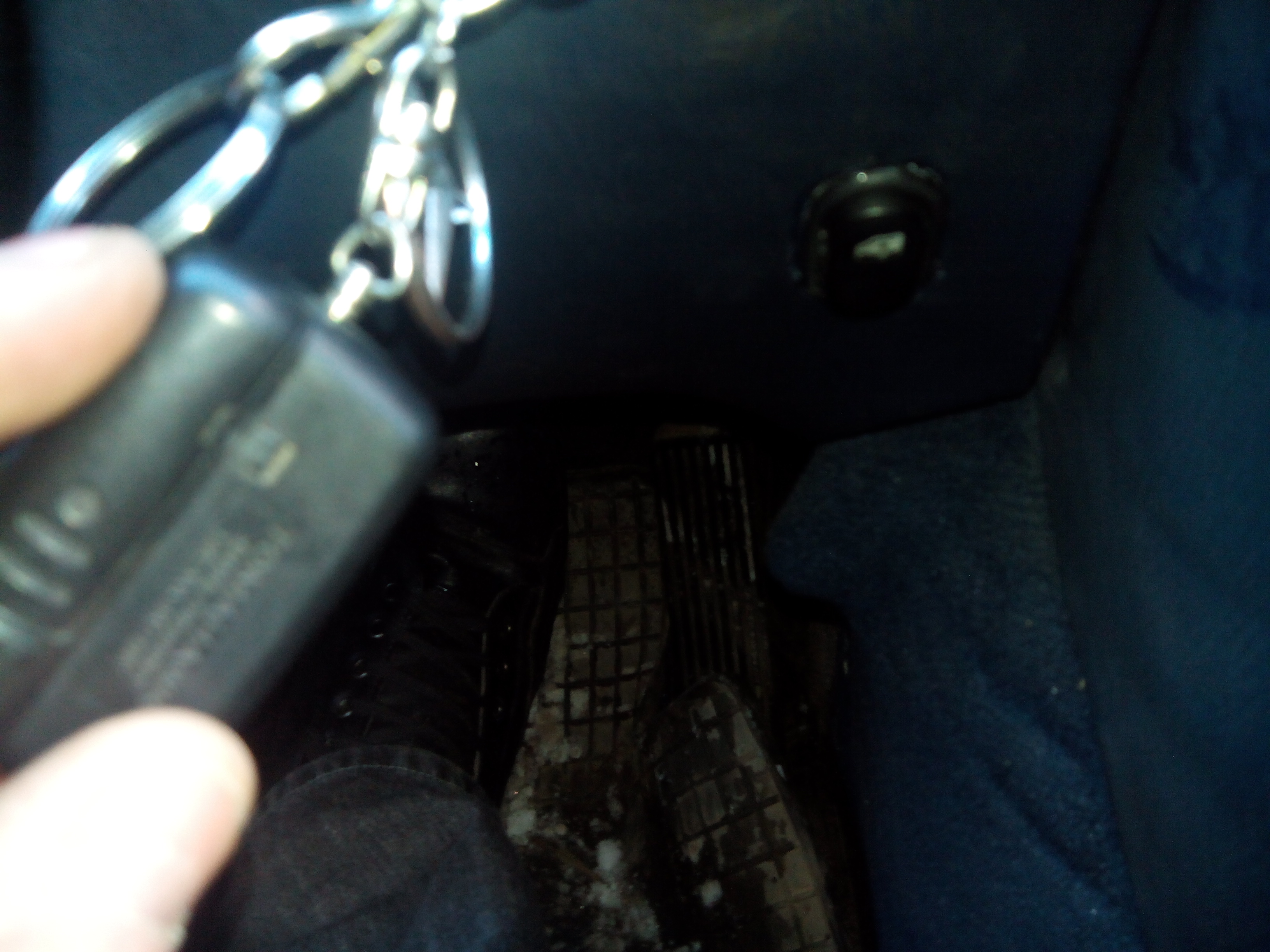

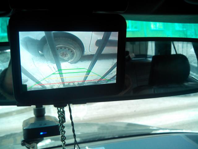

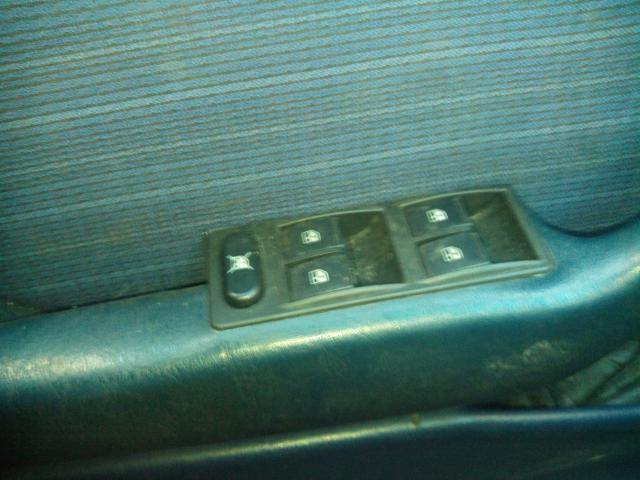

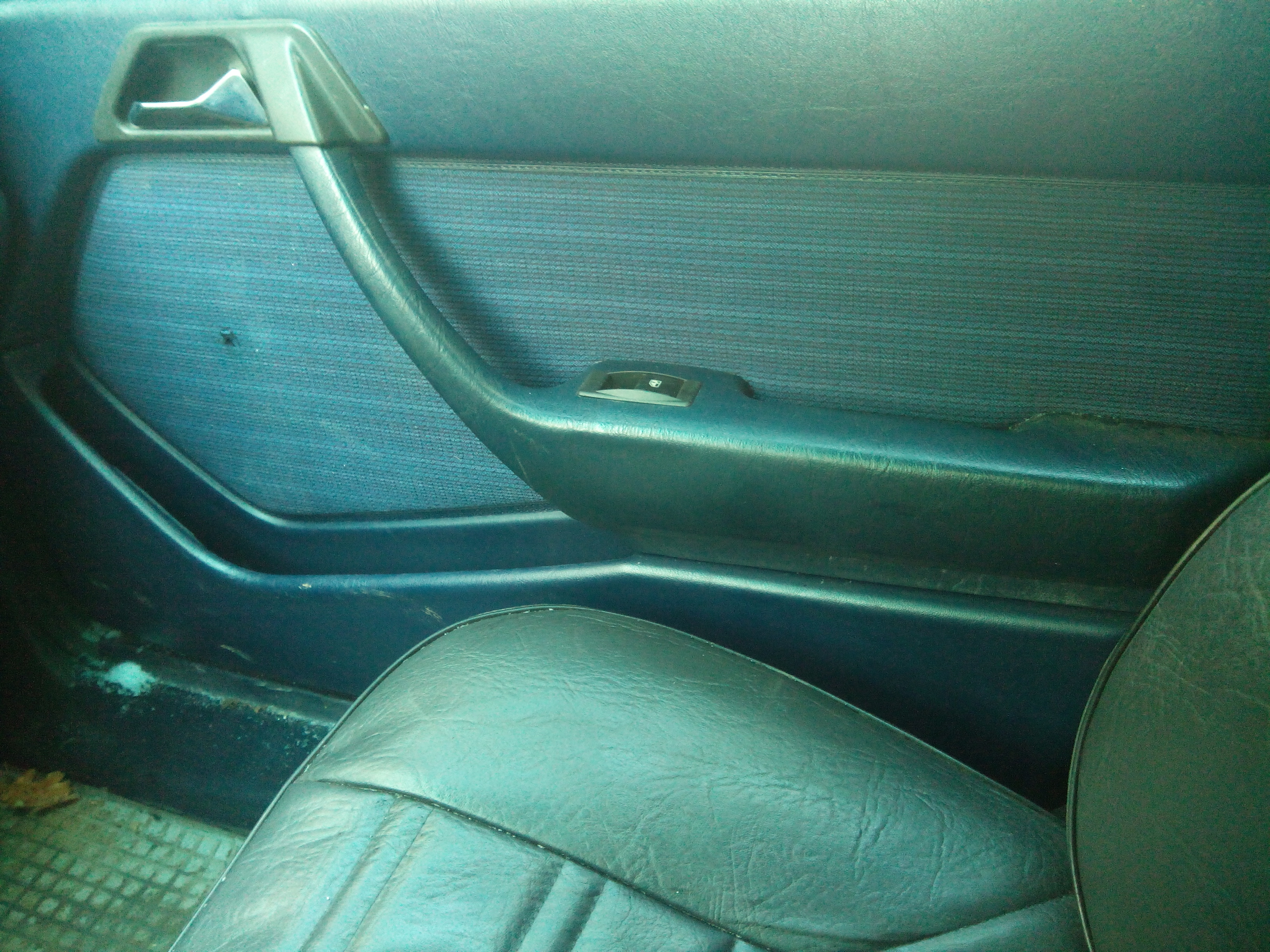

я проще сделал, купил 3 одиночные кнопки авар + блок кнопок( тоже авар) на 4 стеклоподъемника и с кнопкой блокировки эсп. врезал в ручки дверей, так как не нравиться в деревяшке(родных не было) и все это дело подключил через доводчик 4 стекол-мне нравиться. Сейчас начнут любители оригинала за колхоз наезжать)))) собственно мне до этого фиолетово))) еще поставил механизированный монитор для камеры заднего вида над зеркалом заднего вида-очень удобно-воткнул заднюю-он открылся и все видно сзади-переключил передачу-закрылся. ну и собственно камеру заднего вида) кому интересно могу сфоткать) кстати-может надо кому-поставил еще кнопку блокировки дверей-сел в машину-нажал-закрылись двери-если надо то нажал и открыл-специально от оленей бухих чтоб не пытались сесть в машину на светофоре,надоело с битой выходить))) схема очень простая-без всяких реле и тп, обычная кнопка эсп(у меня тазовская, спрятана под замком зажигания) сразу откусываете все черные провода-перемычки (массы) на центральный контакт подаете с провода управления компрессором(синий под общивкой пола водителя) на два других контакта + и - (+ закрыть вроде, - открыть) 6 месяцев езжу проблем ни каких- короткое нажатие и двери закрыты или открыты))

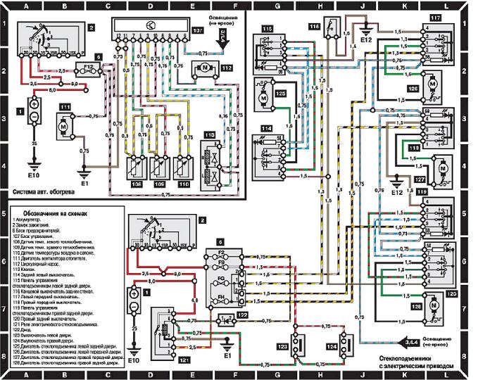

Как без него, как кнопка работать будет? Подробностей хочу

Отправлено 16 January 2014 - 17:31
ну дак тут же реле стеклоподьемников используется...
я разобрался в кнопке где +, где -, где 2 контакта на мотор и подсветка, подключаю - нчего не происходит, подключаю вазовскую - работает, а как родную кнопулечку родненькую замостырить

вот фотки. на первой кнопка блокировки дверей, на второй монитор заднего вида в сложенном состоянии, на третьей монитор когда включаешь заднюю передачу.

еще фоты. на задних дверях тоже так же одиночные. если мне надо то я нажимаю кнопку блокировки и на задних и пассажирской передней-эсп отключаются. управляются только с водительской двери. вообщем детишкам не побаловаться))) ИЗВИНИТЕ ЗА КАЧЕСТВО, ФОТКАЛ С ТЕЛЕФОНА)

#17 ОФФЛАЙН   alext
alext
  • Cообщений: 221
Отправлено 16 January 2014 - 22:28
реле 121 стоит чтоб стекла работали только при включенном зажигании либо при открытых передних дверях
