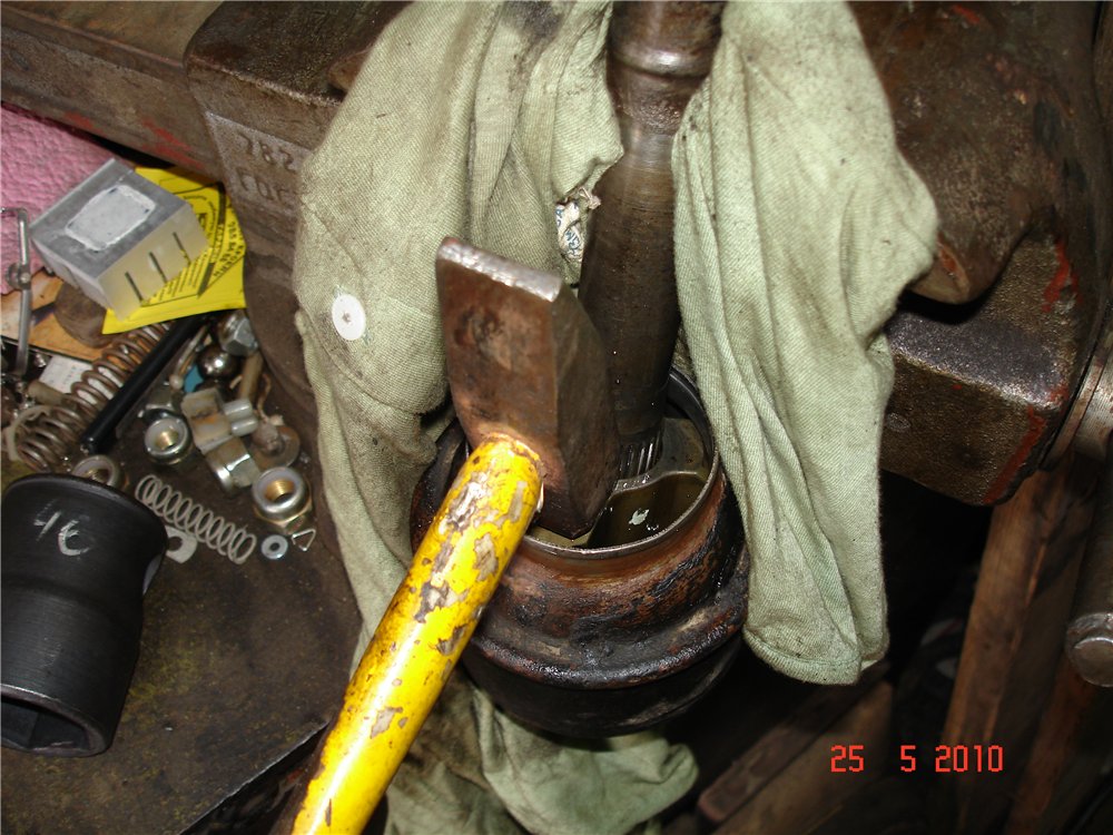

Палку - в тиски. Наставить молоток, бить кувалдой (сильно).
Назад забивать через головку.
http://www.oldmerin....=...st&p=842375

до-рестайл 126-й и 123-й привода одинаковы ( за исключением 123-х приводов которые были с флянцами как на 124-х, 201-х или 126-х рестайл)
Только сбивать в твоем случае, никаких стопорных шайб нету.
Если ты в пути, не думаю что у тебя есть кувалдометр на 5кг, а сахарным молоточком ничего не сделаешь. Тормози фуру и спрашивай кувалдометр на погонять. можно обойтись и без тисков.

Илюх! но тебе то стыдно должно быть такое писать! привода, 116, 123 и 126 все разные. разница между 123 и 126 3.5см. 116-е ещё и трёх типоразмеров были. про 123-е с разборной внутренней гранатой подходят на 126 рест со 103-м мотором и ASD.
