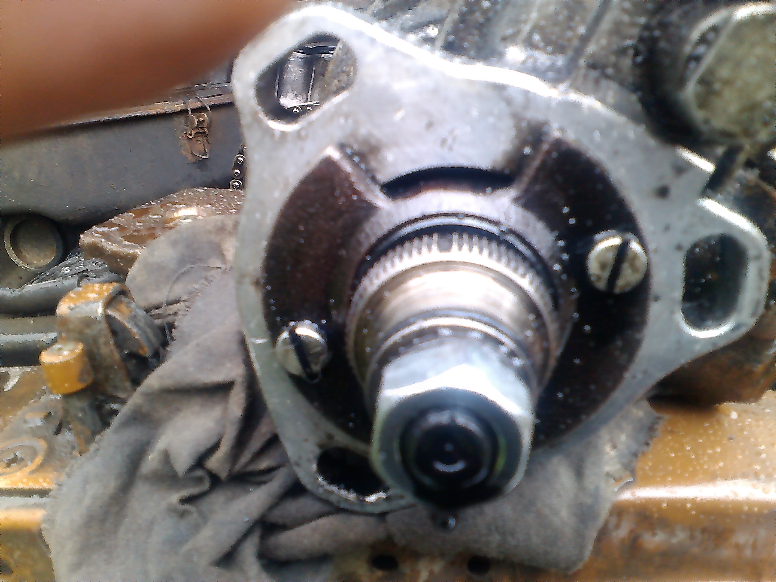

Возник вопрос, а как быть если на корпусе ТНВД метки нет? Что с чем совмещать?

Чесное слово, на корпусе нет метки, метка еще есть на втулке которая на вал насоса одевается, но ее вроде бы нельзя не правильно поставит. Положение на фото это ОТ, метки на РВ и шкиве КВ совпадают

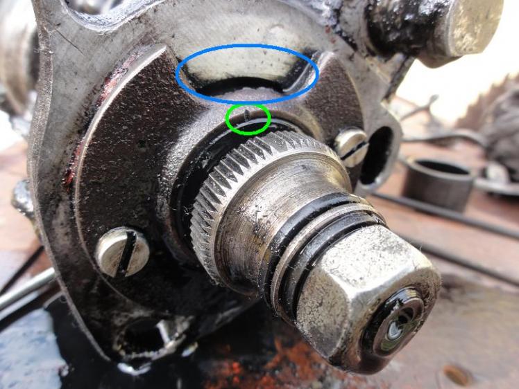

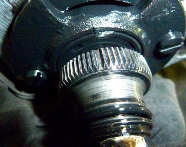

Тщательней ищите метку - она обязательно присутсвует:
Мне кажется, что метка тут:
Ciao! :)
Ciao! :)
На ваших фото такие же насосы как у меня, но на моем увы метки на корпусе нет. На последнем фото это не метка, просто капелька воды. Когда я насос снимал слабо моросил дождь.
Спасибо. Фото помогли, теперь я знаю где должна быть метка.
