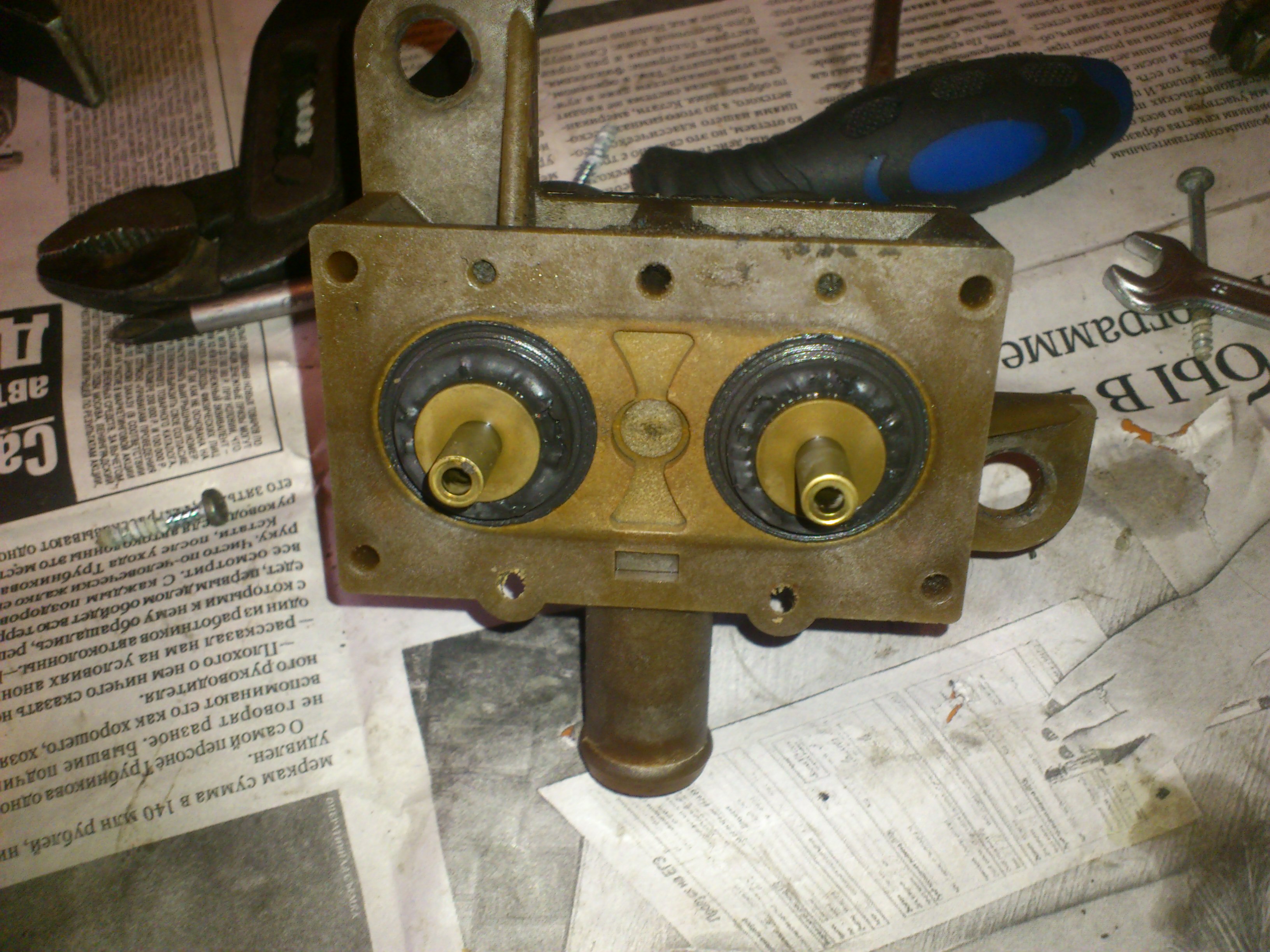

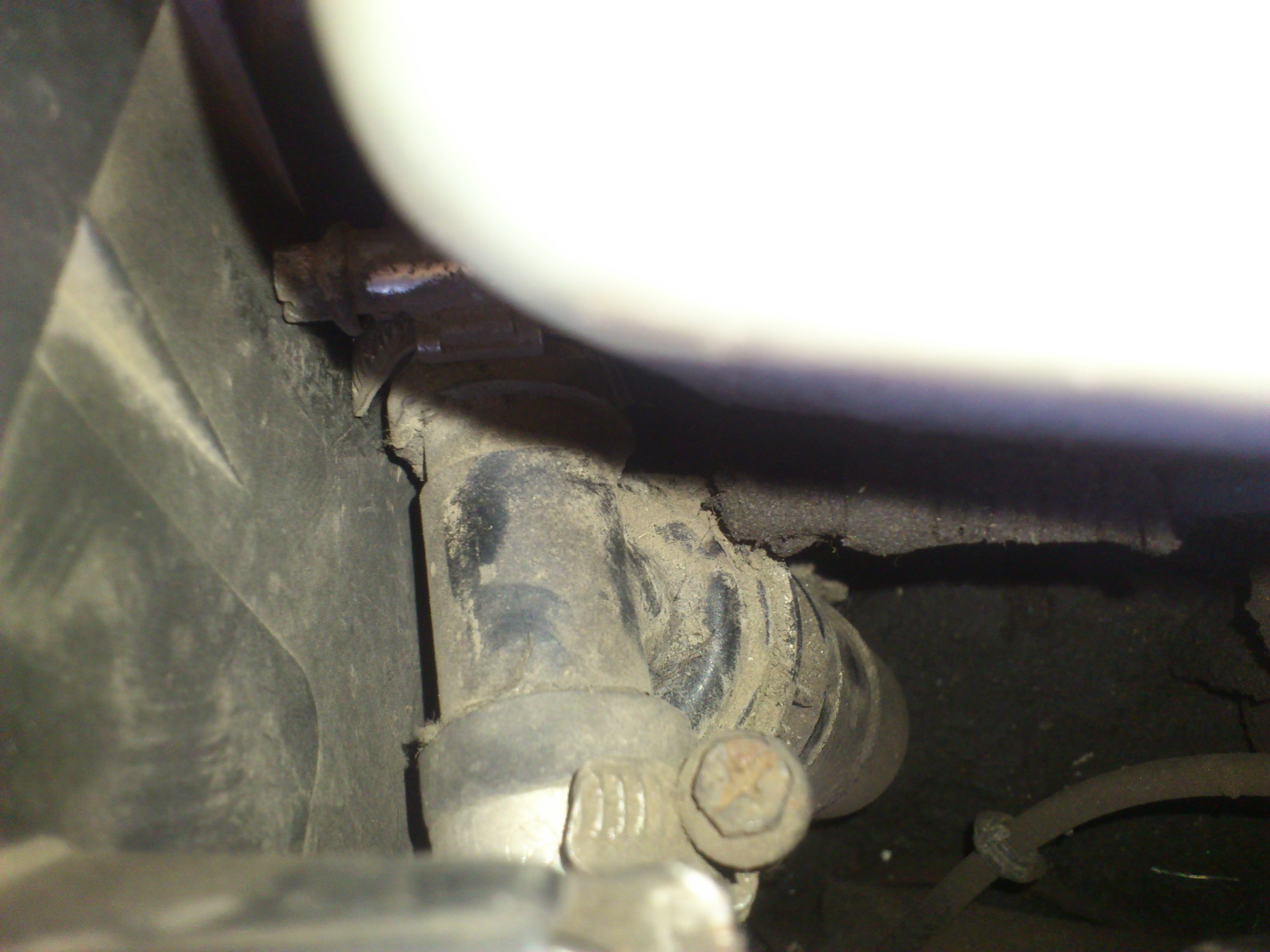

Всем доброго времени суток! Похолодало и выявилась проблема, печка не дует горячим. До замены двигателя все было нормально. Полез смотреть, идет горячий шланг до этой детали на фото, после нее шланг, который идет в блок клапанов холодный. Может ли в этом быть проблема и что это такое? S600 w140 1991г.
Это не доп. насос печки ?

Колхоз получается, там на сколько видно, еще снизу какой то шланг потоньше. Вся эта хреновина тоже горячая, а дальше шланг холодный.

А ты уверен, что этот холодный шланг идет В блок клапанов, а не ИЗ блока клапанов!

Честно говоря неуверин, но тогда почему после этой хрени шланги горячии. Просто с другой стороный шланги из блока тоже холодные.

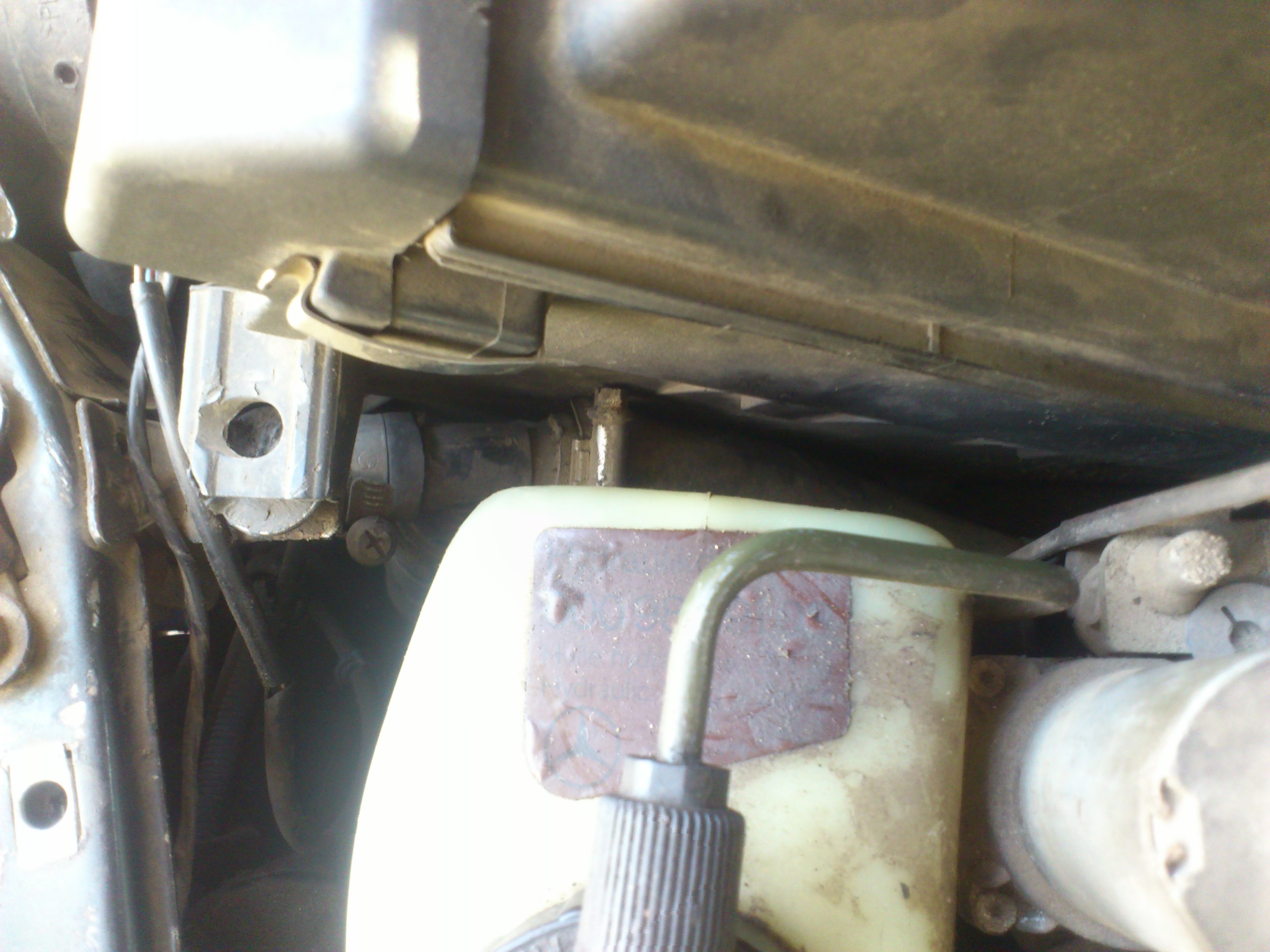

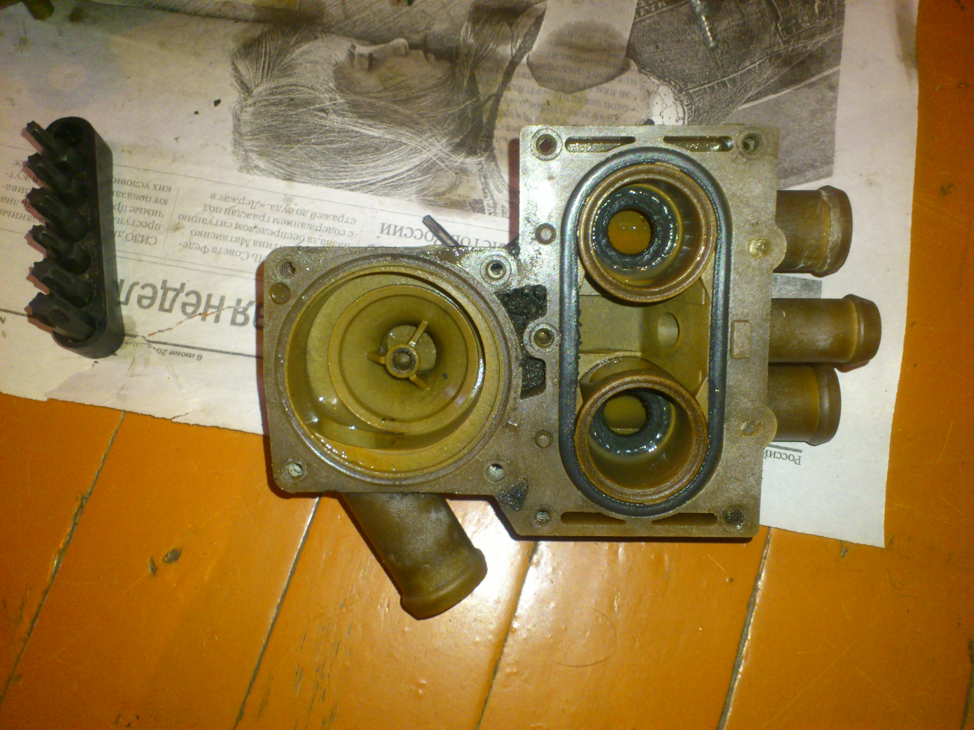

Сегодня залез туда, жижа приходит в эту хреновину снизу. трубку которая с области моторчика в блоке колапанов снимал, вода оттуда не идет. Если дунуть в нее из блока клапанов начинает хорошо течь.
S320 W140 1992

Что-то подобное ставят на газовое оборудование (врезка на обогрев редуктора).

я хз как в 140м, но если управляется не разряжением, а нагнетанием воздуха- то соответственно не работает или клапа или цепь его включения, отвечающая за открытие этой штуки и соответственно за подогрев в салоне. надо дальше по цепочке разбираться что не работает

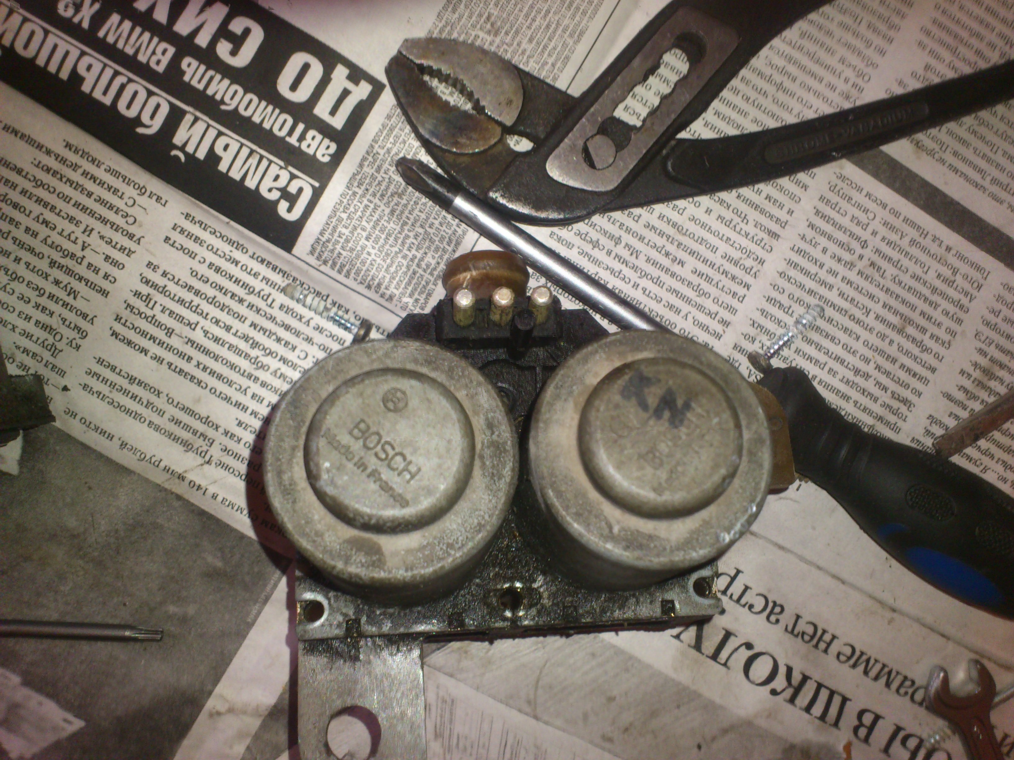

Сегодня залез в блок клапанов, при подаче напряжения на моторчик он жужжит. Клапана были закрыты. Если я тупо уберу клапана на зиму, печка будет греть?

та приблуда под капотом похоже тоже является клапаном. то есть надо ее тоже убрать или заставить быть открытой. может тогда и клапана убирать не придется, раз они вроде работают

    W140, S600, 1991
Отправлено 28 September 2013 - 13:44

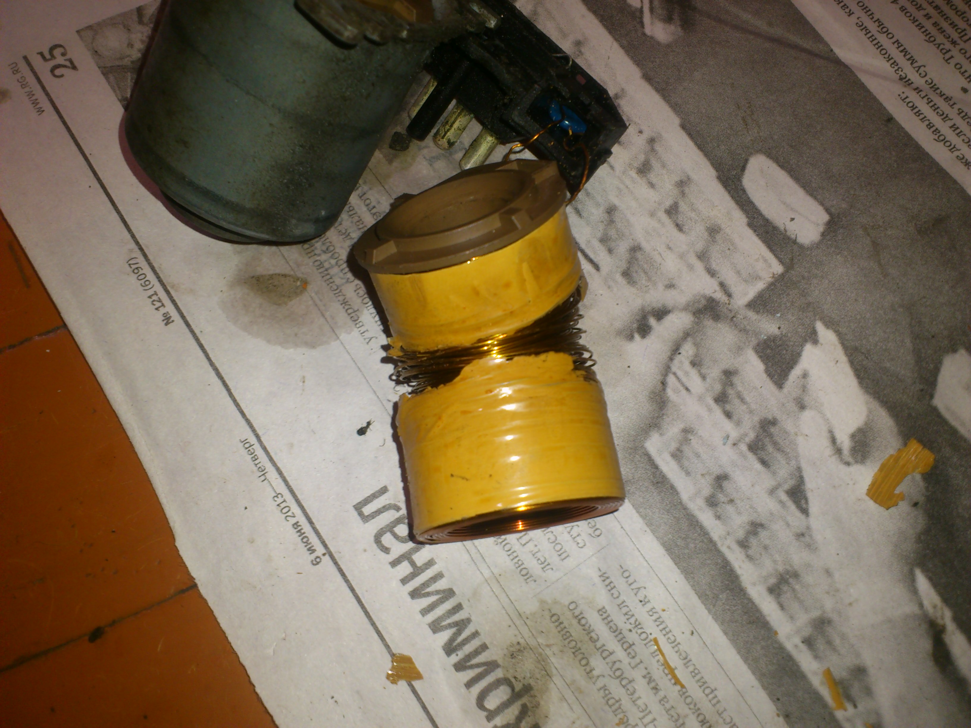

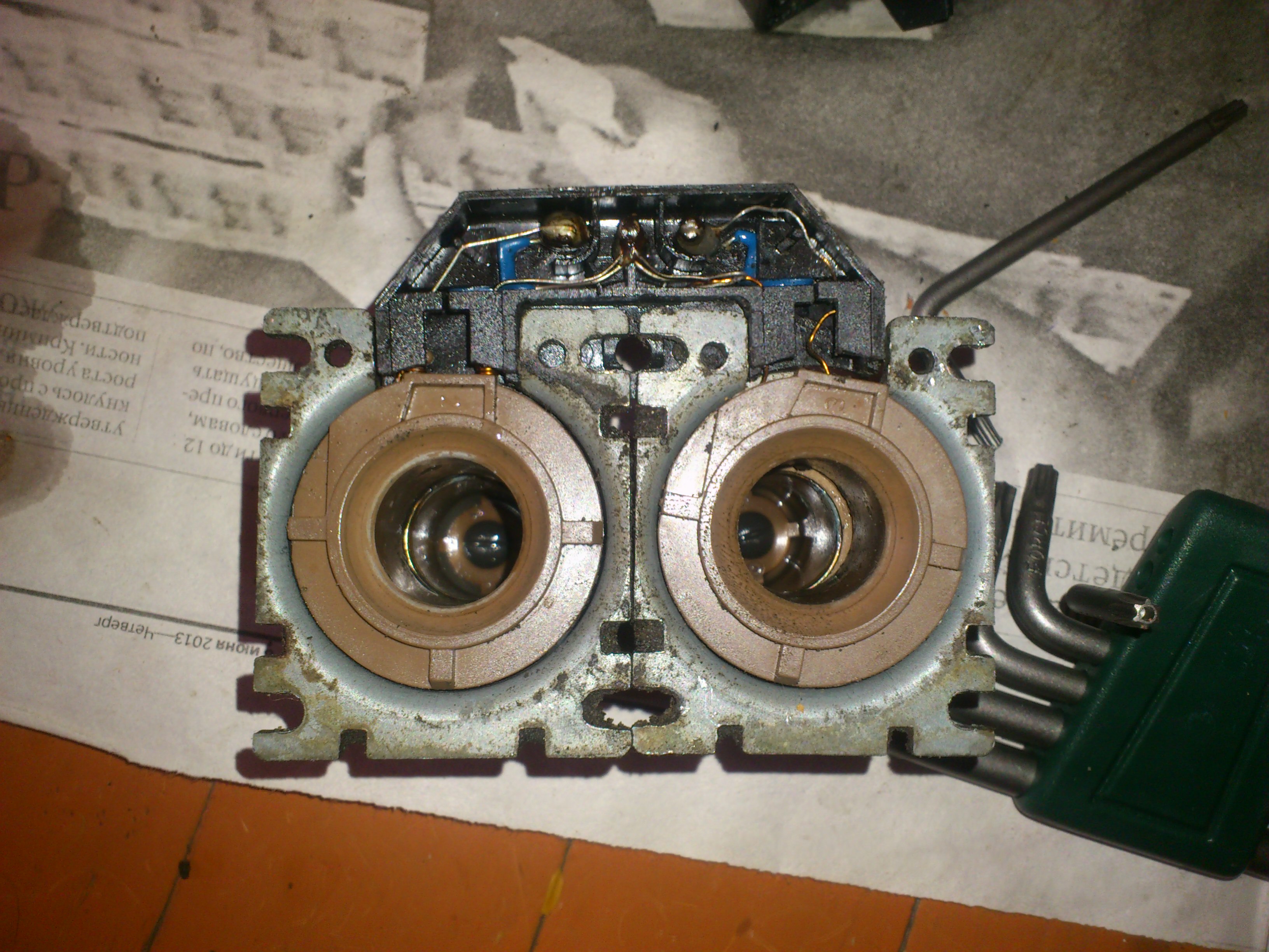

Это все трындец обмотке?

вырвал?))) ну жила может и цела, а вот на новую основу перематывать - прижется. а скорее всего - искать всю деталь теперь в сборе ))
Я когда разобрал,одна сторона выпала, а другая нет. Кстати основа состоит из двух частей, одна закреплена внутри, другая вот вывалилась.

Отправлено 28 September 2013 - 14:23
Короче проще клапана убрать нахрен, пока не окалел в нем. Запарился от сиденья греться.

Отправлено 28 September 2013 - 15:49
так у тебя не клапана а та приблуда что в начале темы - она перекрывает подачу горячей ОЖ

Отправлено 28 September 2013 - 19:00
Убрал клапана, в машине ташкент.
