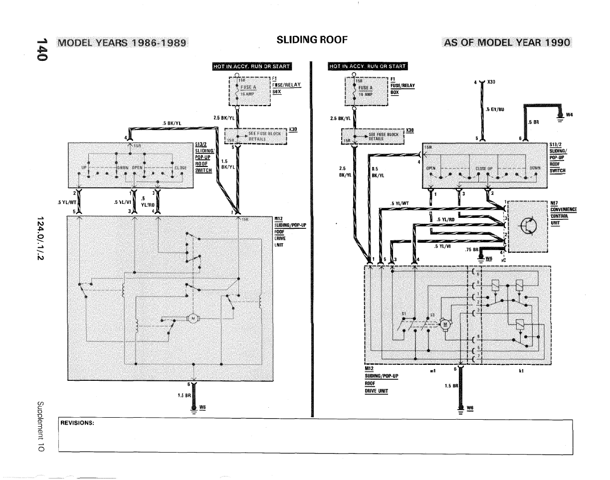

#5 ОФФЛАЙН   DeMonZ79
DeMonZ79
  • Cообщений: 2048
  • Город:Одесса
Отправлено 25 September 2013 - 21:00
вот схема
Если что с проводкой, то только поднимать весь пол и искать
Пы.Сы.: Если есть возможность попробовать подменить блок комфорта под задним диваном

какой там разъем на люк не в курсе на блоке комфорта?
разъем "С" схему я зачем скидывал, там все написано
