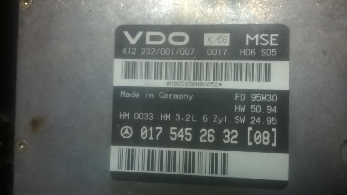

Здраствуйте Товарищи! есть несколько вопросов у меня. Стоит мерс у меня w124 заменили мотор на 3.2 м104 поставили мотор, косу двигателя и эбу от w210, стоял KE jetronic 2.8 (поршень наружу вышел), все подключил, но убрал все от KEшки все провода, реле перегрузки тоже убрал(нужно ли реле перегрузки вообще или нет? ставить обратно?). Все подключил (кроме тахометра, датчика температуры на панель и с дагностикой пока не разобрался) 19 пин эбу дигностическая линия это я так понял К-линия? Вчера подключил все на обд2 К-линия на 7 контакт обд2 массы плюс и CAN все подключил а диагноза не видит блок… че за фигня не понимаю. Короче у меня щас все работает: насос качает, искра есть, а импульса на форсунки нет(1 нога разъема форсунки +12в на 2 ноге +5в при включенном зажигании) форсунки на открываются при прокрутке… думаю проблема в иммо. Что можно сделать? уже 3 неделя пошла как прыгаю вокруг него....Стараюсь попросту людей не напрягать, но тут я уже не знаю что и делать...
не выходит на диагностику пробовал скандоком и автосканом подключал обд2 так как штатного разъема нет. 4,5 нога это минус 16 плюс 7 к линия 6 кан-н 14 кан-л это на обд разъеме. и не хочет
Пообщавшись с людьми, сказали что этот блок иммошный так как первая цифра 17, возможности нет у меня доустановить блок с иммо от этого эбу так как приобреталось на разборке во владике год назад. Подкинули инфу что можно просто заменить эбу на без иммошный (первые цифры до 014). щас в контакте чел продает блок на 3.2 VDOшный первые цифры 013 за 17000рублей. Есль смысл покупать? или что то можно сделать?

1. Этот блок без иммо работать не будет.
2. Этот блок будет работать только с 210-й заслонкой.
3. Этот блок будет работать только с 210-м маховиком и ДПКВ (инкрементное управление).
Думаю, стоит купить блок от 124. Тем более, что схема по которой ты собирал (на драйв2), справедлива для 124.

а заслонка (я так понял дроссельная) и дпкв подойдет к блоку от 124. Еще человек подсказал что надо будет менять сегмент на звезде распредвала и датчик положения распредвала, что они разные на 210 и 124. Верно его высказывание? и перепроверить пины с эбу на модуля зажигания (тоже разные), а так при наличие блока от 124 все должно заработать?
для блока от 124 не придется маховик переделывать? щас собирается все на механике а не как было на 210 автомат

Если у тебя сейчас все от 210, то, разумеется, при замене мозгов от 124 все надо ставить от 124, т.е. дроссель, маховик, ДПКВ, звезду впускного распредвала и ДПРВ.

Эта связка предназначена для работы с мозгами от 210. Для мозгов от 124 нужно ставить маховик от 124 (с тремя сегментами и постоянным магнитом) и ДПКВ от 124.
