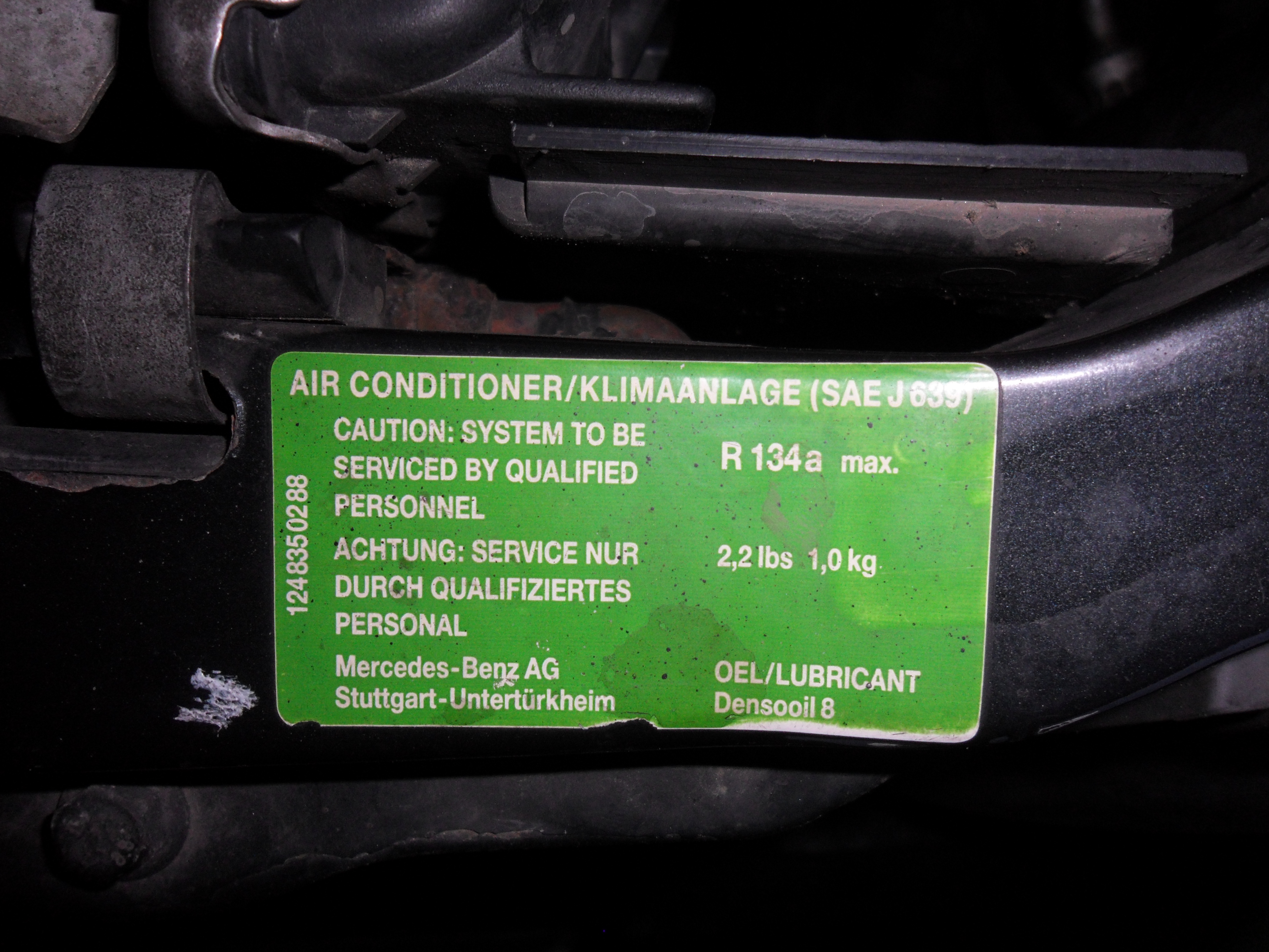

в моем старичке( 124 2.5 турбо 92 г.в) вот такой шильдик под капотом.Но у меня климат(на кнопках)

Обычно, переходным годом считается 93. Но мерседесу ничего не мешало и в 92 устанавливать кондиционеры под 134 фреон. 91 год и старше - почти всегда R12, а более молодые надо смотреть, и на наклейку, (R12 - желтая, R134 - зеленая) и на заправочные штуцеры - r12 с резьбой и потоньше, r134 - быстросъемы и потолще. Другой фреон лить нельзя - масла абсолютно разные у 12 минералка, а у 134 - синтетика, плюс разные материалы резины в шлангах и уплотнителях, 134 гораздо более летуч.
