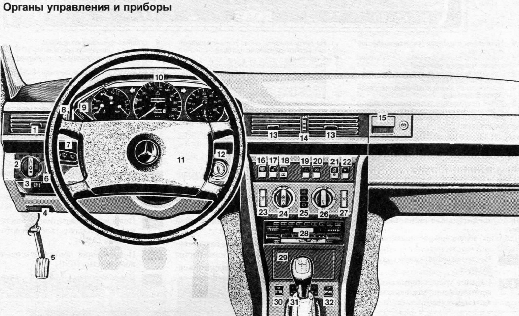

24-ый элемент, при изменении положений ничего не происходит, воздух не дует сильнее, при включении любого положения как на нулевом, подскажите в чем может быть причина, заранее спасибо!

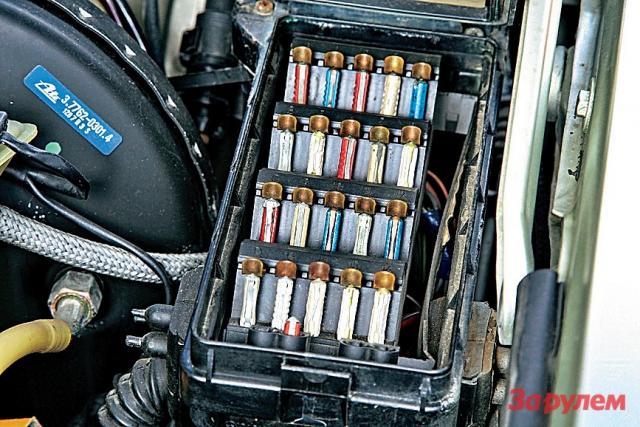

12-ый предохранитель

Который в основной коробке предохранителей под капотом? А если целый?!
а если заменить?
пошевелить, контакты почистить

Заменил предохранитель, прежний тоже был целый, почистил контакты, пошевелил проводку, никаких изменений. В чем еще может быть причина?!

В моторе печки. Надо проверить напряжение на предохранителе и на моторе(при включеном зажигании и включеном, на всю, переключателе).
Истину глаголишь. Изначально померить есть ли плюс на этом предохранителе.
