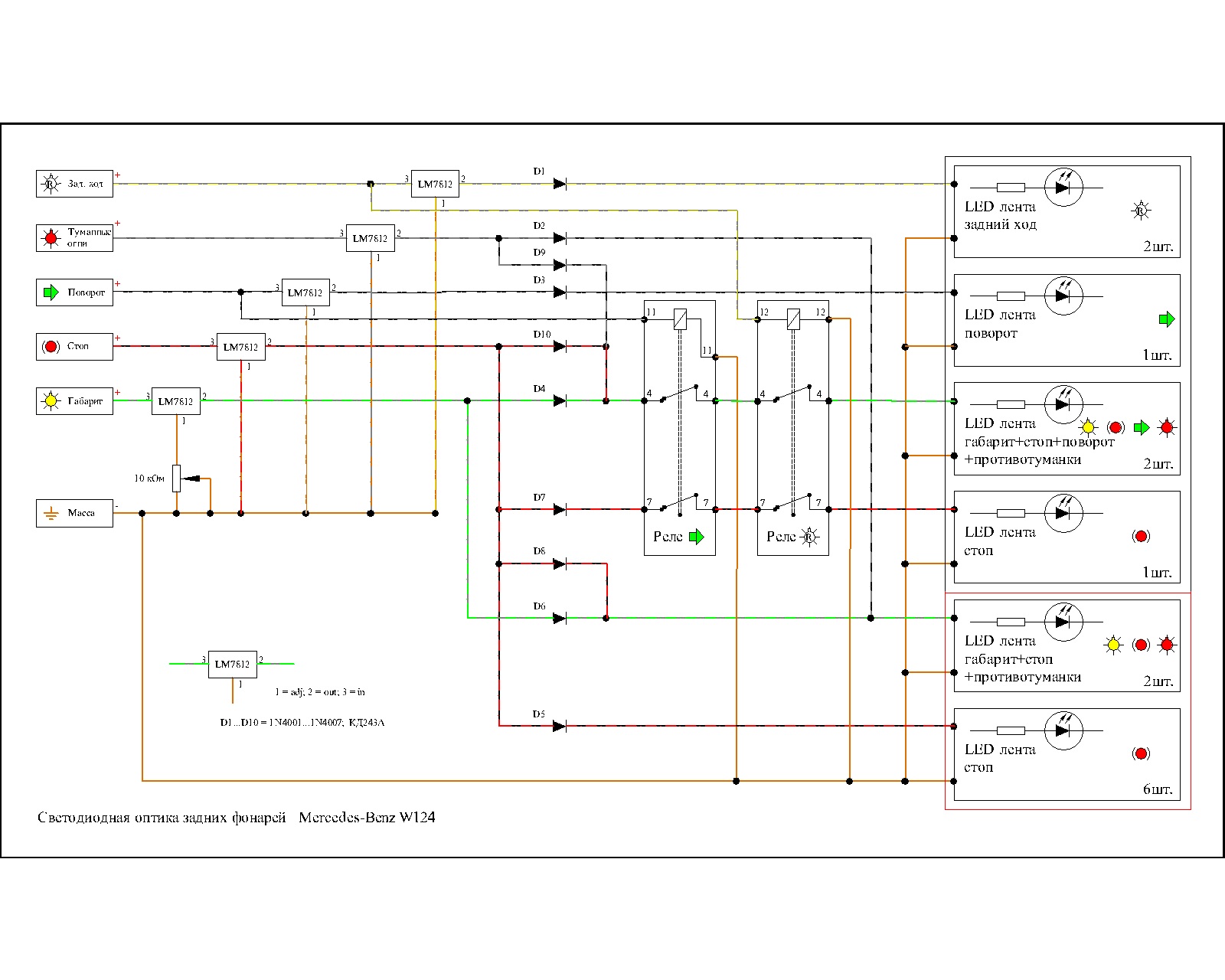

Решил замутить задние фонари оснащенные светодиодами вместо ламп накаливания, надоело лампочки менять, да и яркость у них вдвое больше.
Принцип действия: Габариты горят в пол силы, при нажатии стопа, загораются в полную мощность и + дополнительные стоп огни. При включении противотуманок, габариты загораются в полную мощность, стопы наблюдаем в дополнительных огнях. При включении поворота в верхней части фонаря габариты и стоп затухают при моргании поворота. Задний ход работает отдельно.
Вопрос: актуальна ли эта схема для работы LED лент? или есть варианты по лучше?

обычные ленты по 120р. за метр, почитайте главу сборка.
Я планирую сделать две полоски габаритов 50% свечением, т.е. самая нижняя, и средняя, т.е. белая нижняя, при включении стопа, горит весь фонарь на 100% света, при включении поворота, габариты и стоп отключаются в верхней части фонаря, при включении заднего хода, тоже. Завтра схему доработаю и на выходные на ЮНОНУ за лентами, диодами и транзисторами.
По моим подсчетам стоимость сей девайса не превысит 1500р.

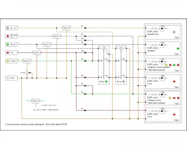

Вот слегка подкорректировал схему. Такой вариант будет работать надежнее, дольше и без перебоев.
Я конечно извиняюсь но нафига в вашей схеме реле?светодиоды слаботочные и силовой нагрузки не несут для применения реле. так что на мой взгляд деодов от обратного тока было бы достаточно.
Ну а там вам веднее.может я не так понимаю но всё же.

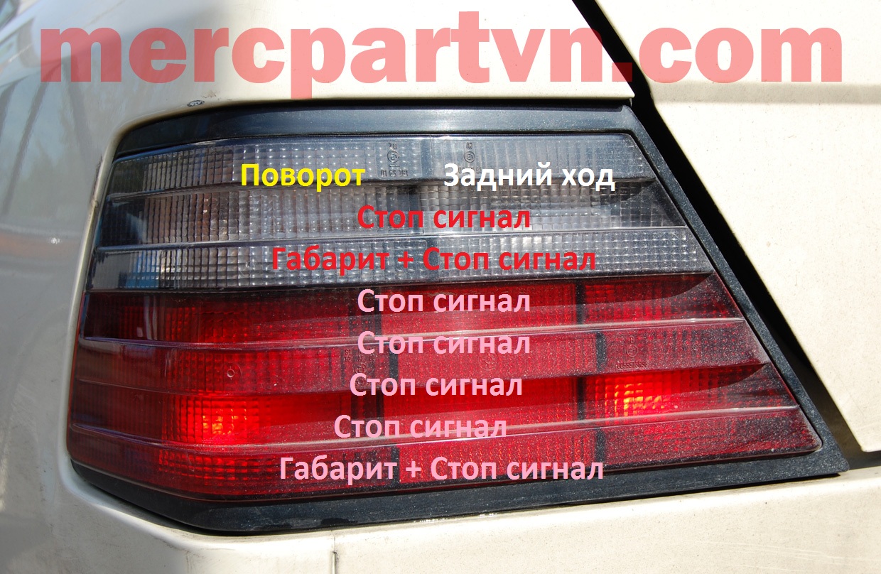

теперь представим фонарь, верхнюю часть, где располагаются у нас задний ход и поворот (прозрачная область фонаря). Представили? Далее: в этой части тоже будут располагаться габариты и стоп сигнал, т.е. получаем при нажатии на тормоз свечение фонаря 100%, но когда включим поворот или задний ход, то их не будет видно и ли будет видно с трудом. Для этого и устанавливаются реле, чтоб гасли стоп сигналы именно в этой области и было отчетливо видно поворот и задний ход. + реле является потреблением тока примерно равному лампочке, что естественным образом обманит блок контроля лам. По мне все логично :mrgreen:
