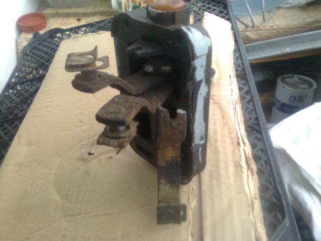

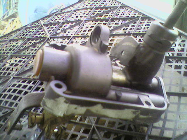

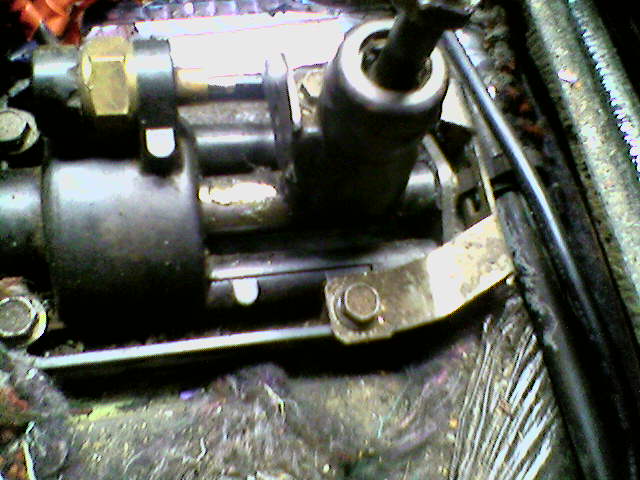

Там болтами прикручены два рычага к коробке.Тяга крепится к кулисе.Вставляется в резиновую втулку и фиксируется защелкой фиксатором.Еще хуже может быть если отломалось алюминиевое ухо.Нужно лезть под машину и смотреть :(

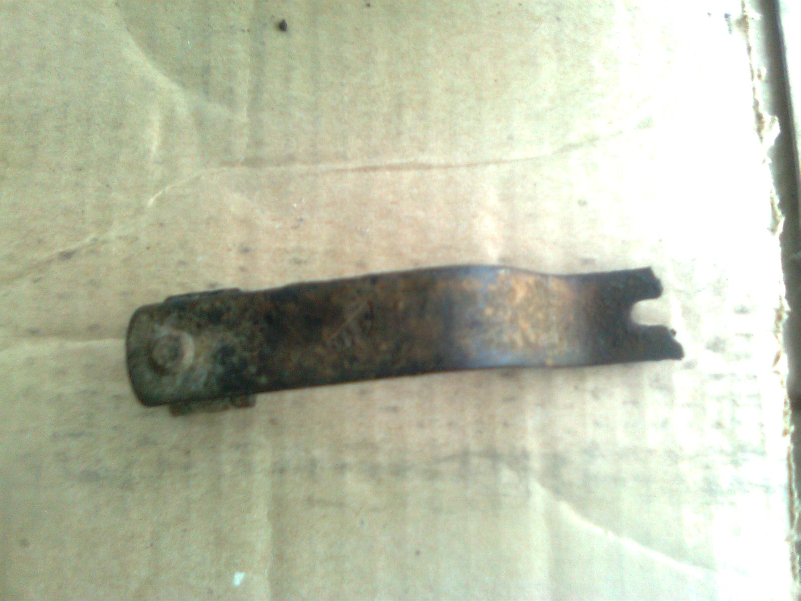

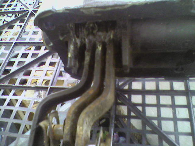

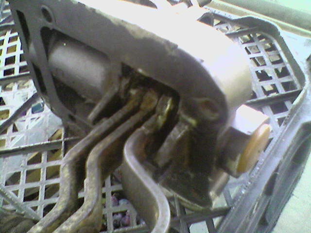

Итак продолжение следует!Первый день такого долгожданного отпуска-не могу с утра утерпеть -бегу к старому доброму другу мерседесу несмотря на холодное утро прямо во дворе поддомкрачиваю и лезу под машину!Думаю счас по быстрому накину тягу и вперед :-) Да тяга висела и вселяла надежду на бистрый старт!Но при ближайшем расмотрении на тяге висел также кусок рычага с кулисы :-( Отломан там где паз или отверствие.Кстати разбита в хлам и резиновая втулка спереди где тяга с изгибом вставляется в рычаг!Люфт большущий!Кулиса под замену наверное?И найти еще надо да и поставить :???: Крепится вроде как 3 болтами с гайками ржавими! :shock:

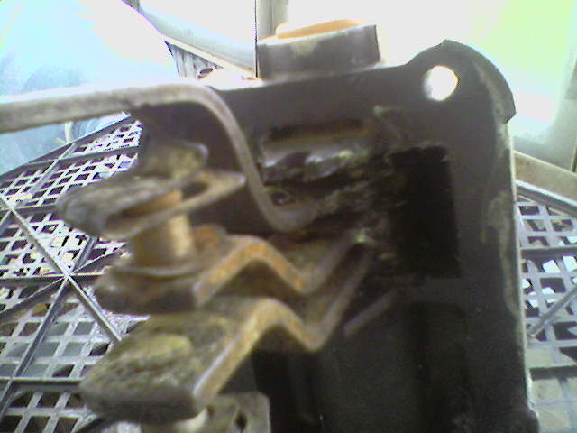

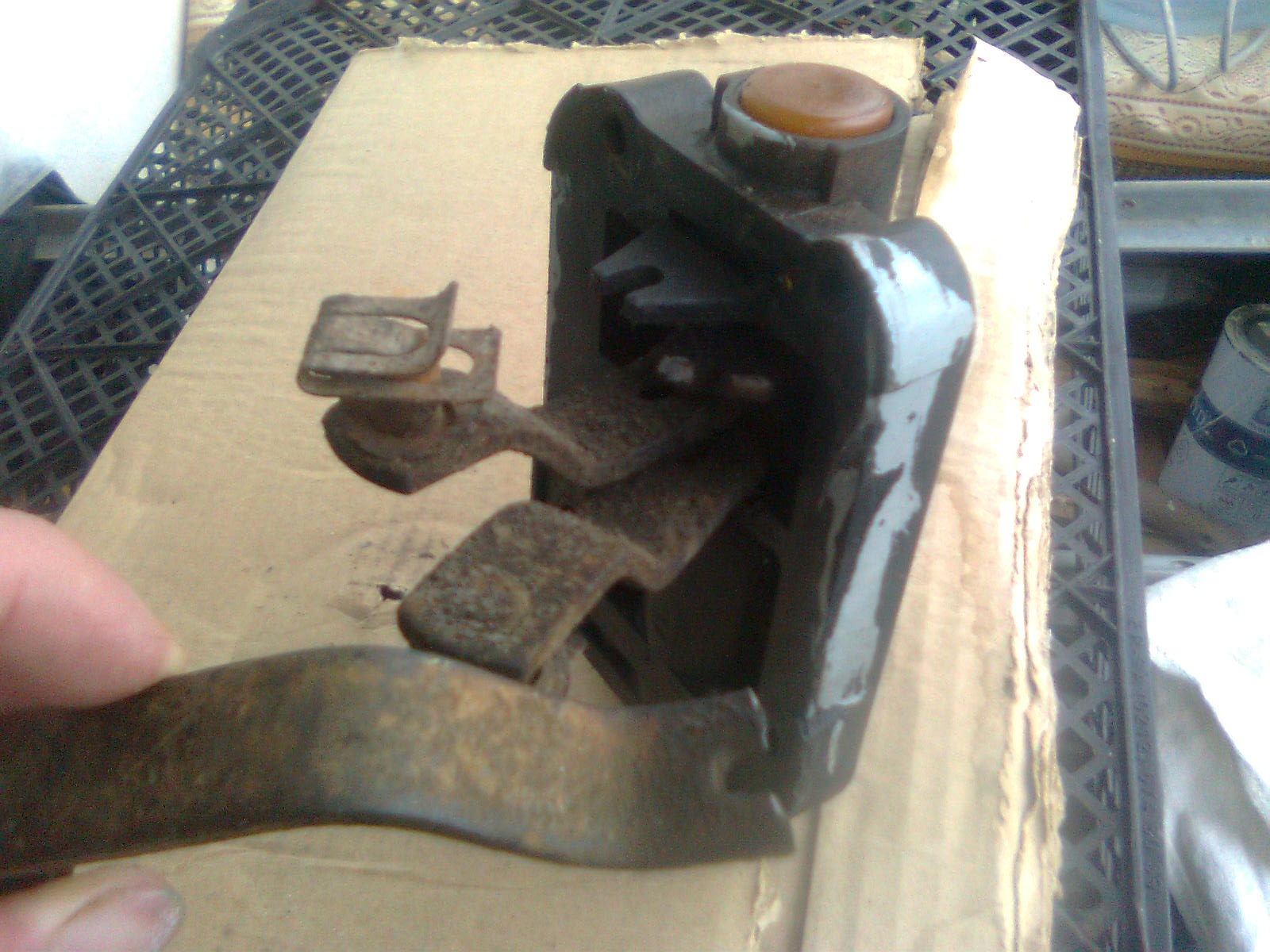

Все я на ходу :) Заварил -собрал и поставил!Делов на час :-) Самое большее времени забрала установка стопорних плпстин.

Раз уж снимал кулису, надо было её разобрать, почистить и смазать.
я и смазал все внутри и переключает мягко и легко-а налет на рычагах мало волнует

поставил сегодня кулиску присланную с Крима-и не пошла :sad: ЕСЛИ ЕСТЬ 1 И 2 ТО 3 ВКЛЮЧИТЬ С ХОДУ НЕВОЗМОЖНО-если 3 включиш то на 1 и2 не попадеш :sad: опять свою поставил-что с ней непойму-вроде на вид и тоже-правда один белый ричаг вроде не так изгиб
