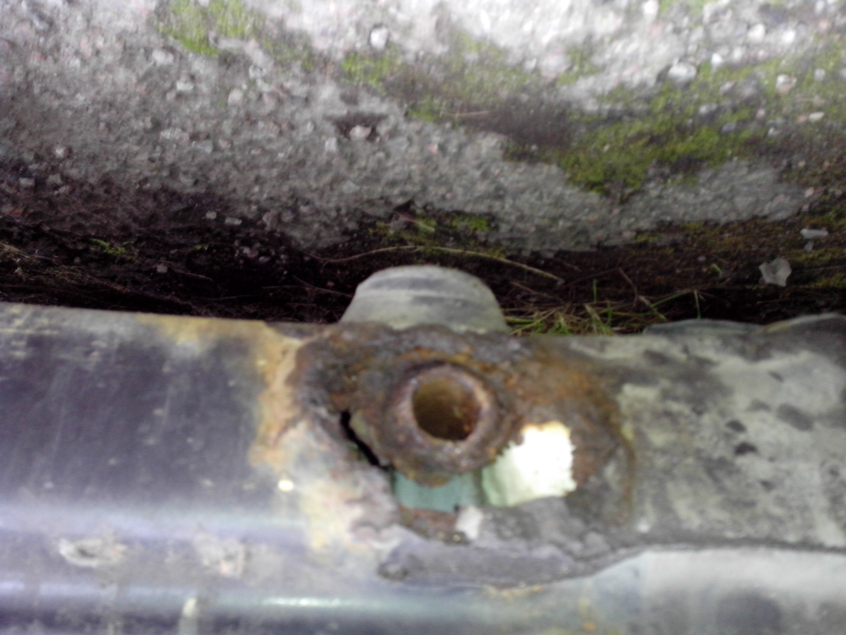

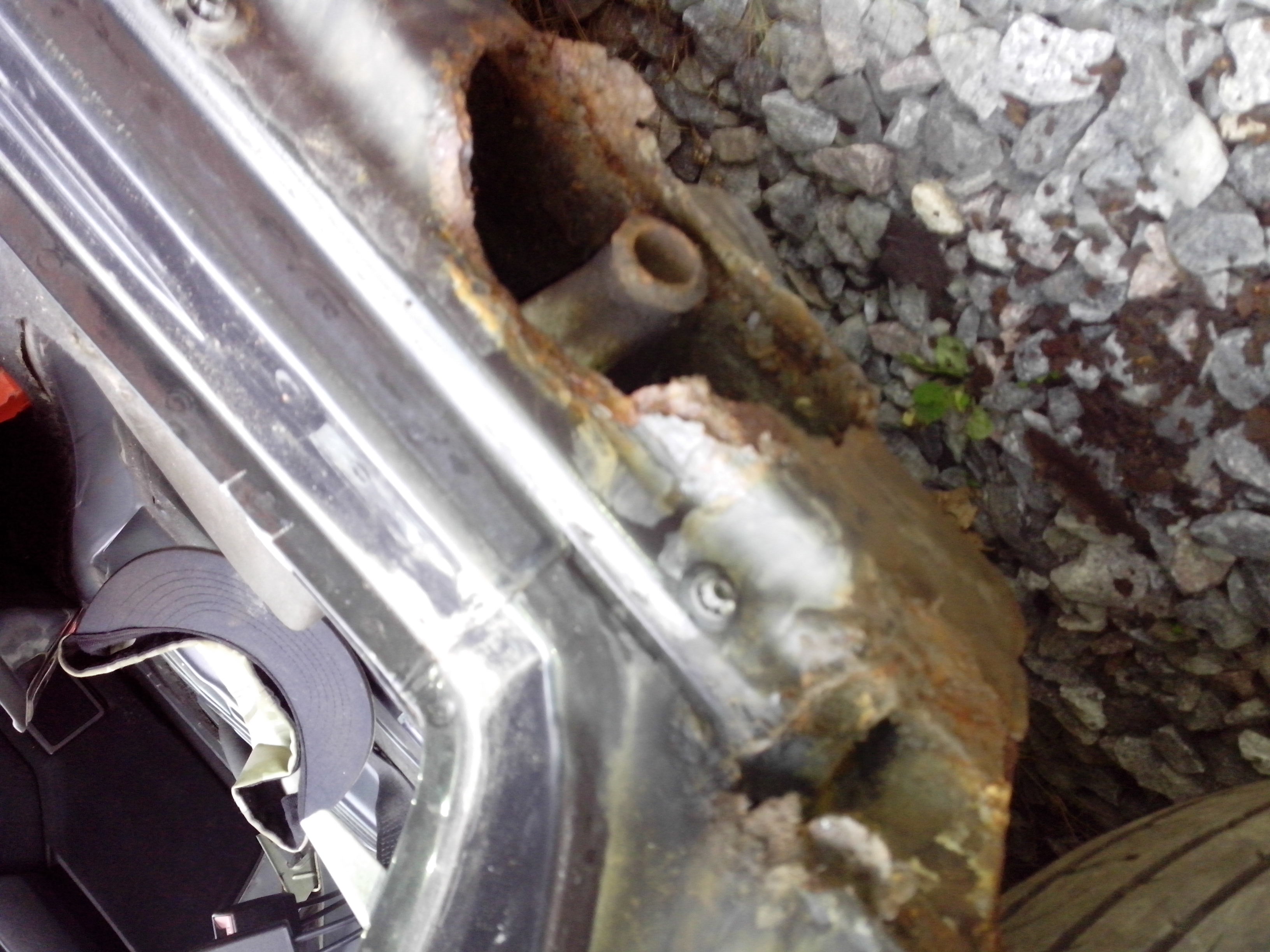

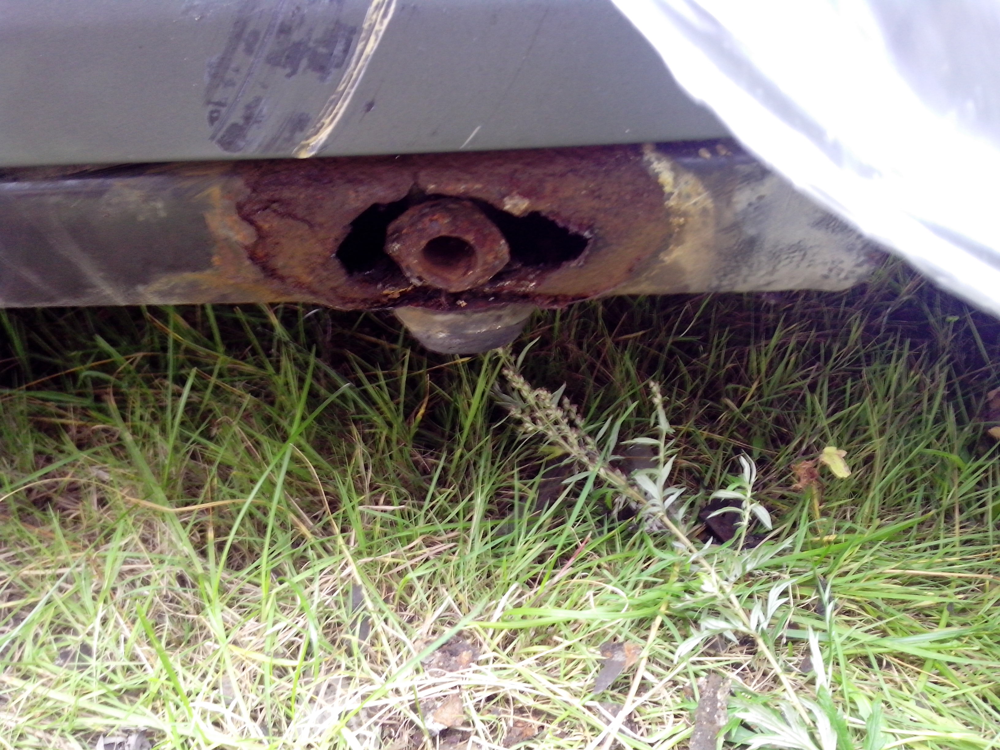

Занимаюсь кузовом снял накладки а там пипец Усилители вроде целы чашки целы полы целы....

Ну если это всё, что показано на фото - то это копейки...

Отрезать до живого и вварить новые куски. Предварительно вычистив весь песок изнутри. Хорошо бы еще поковырять вокруг пробок и сливов из порогов.
Можно отпилить от других авто живые части порогов и подогнать по месту.

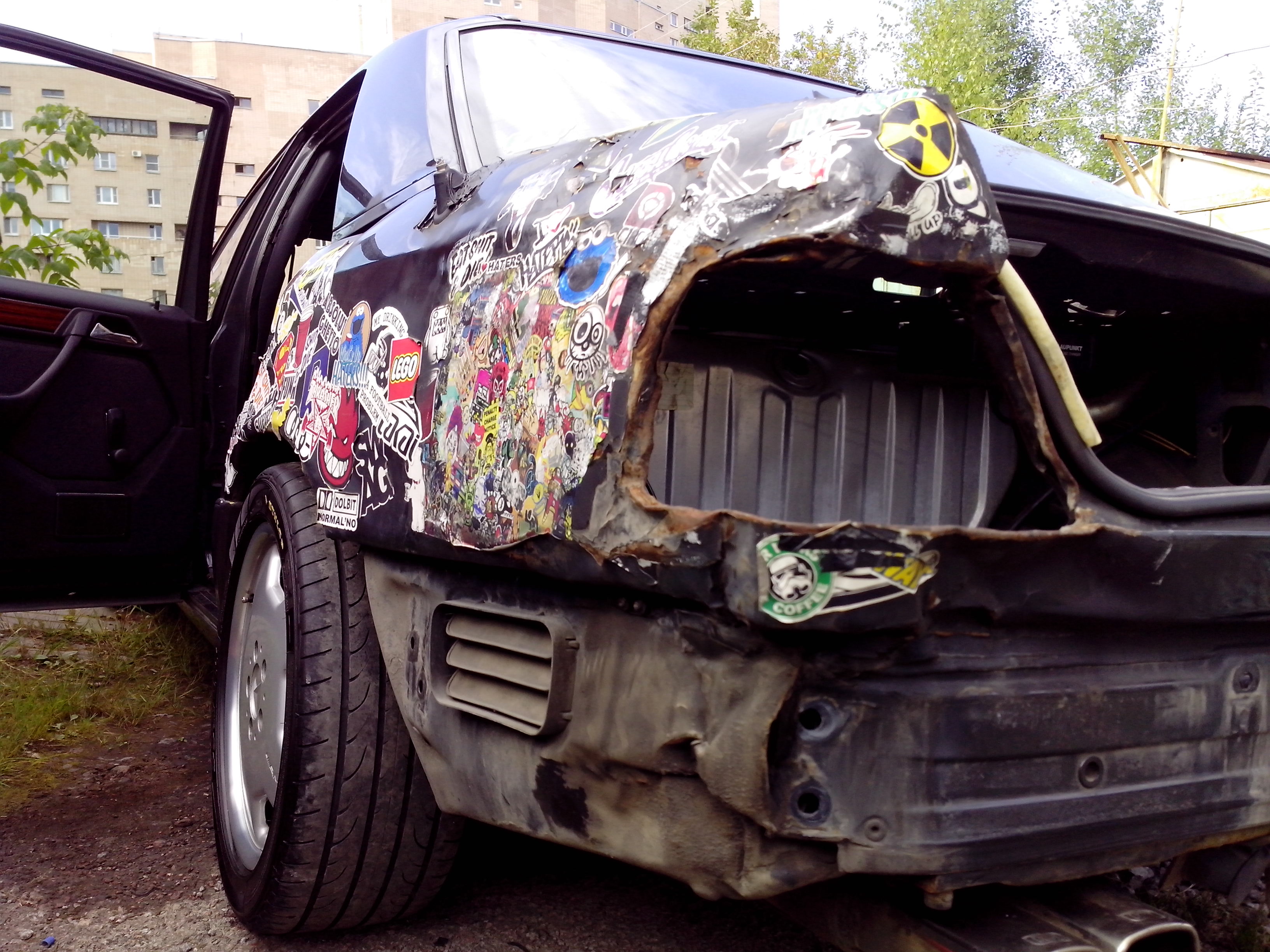

Не не все ;)))

ОМГ!
Да уж... с большой долей вероятности утверждаю, что там ещё и днище нужно варить и арки и ещё много чего.

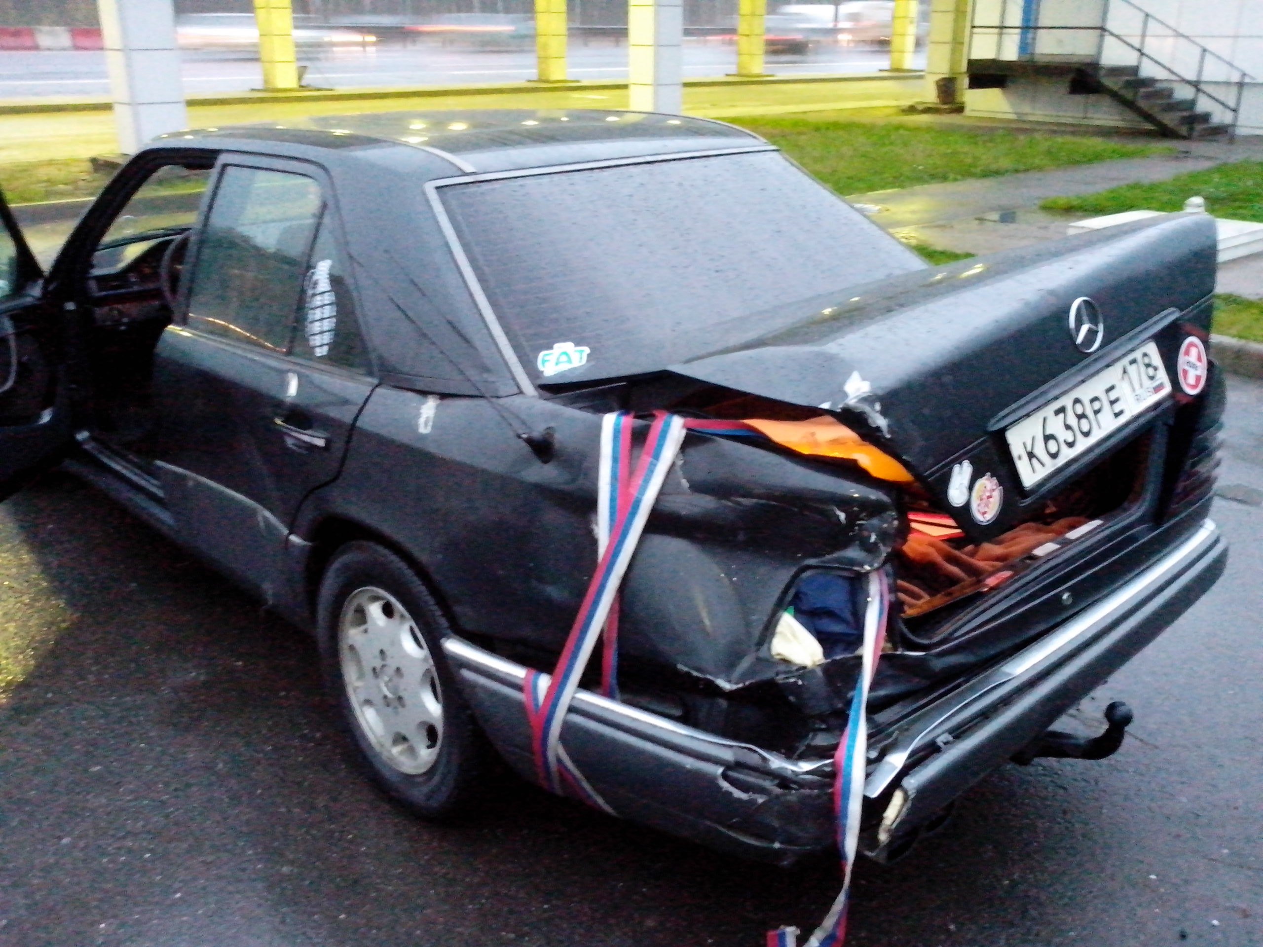

До аварии крыло было в идеале... там пол в норме только дырки в порогах и крыло битое
