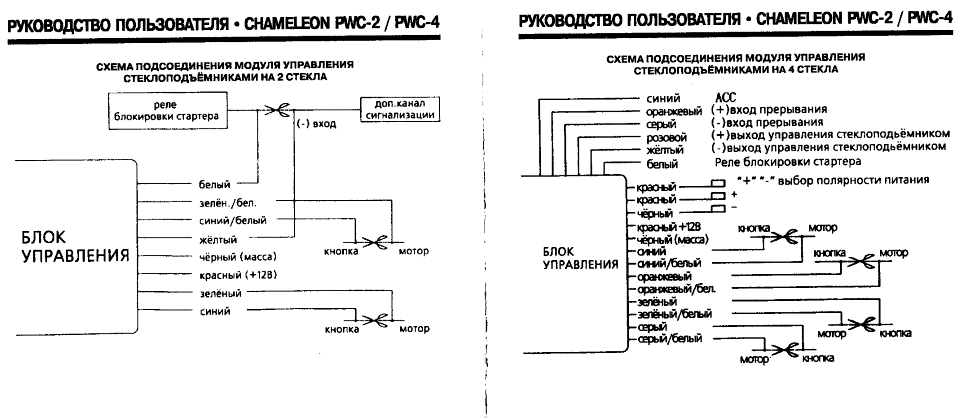

всем здрасте, ноконец то я сделал люк, и в связи с этим хочу доводчик его установить, машина без бк и эсп, дома валяется доводчик стекол http://www.drive2.ru...30376152742189/ вот такой, ниже там схема, у меня на 2 стекла, то-есть получается левая схема моя, и я вот что подумал можно ли внедрить в электрику люка данный блочек?

Можно.

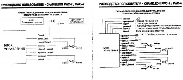

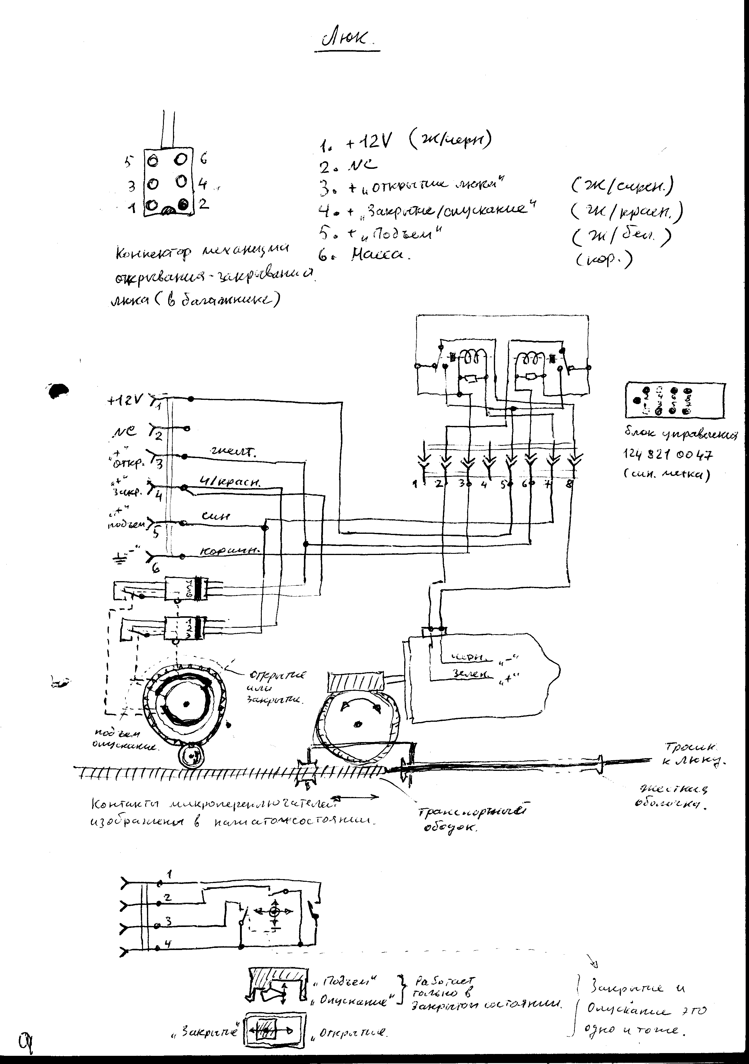

что то темка так и залега на дно, вообщем есть вопрос вот схема доводчика 9110f2u_960.gif моя левая, вот схема люка roof_diagram.gif , если подключить от доводчика + и -, управляющий с сигналки и или зеленый или зеленый с белой полоской на 4 контакт штекера на моторчике, то он должен и задвигаться и опускаться при постановке на охрану, это вроде ясно, а вот как сделать так что если люк поднят то чтоб он не опускался при постановке и в то же время если вдруг пошел на улице дождь, снег, град, метеоритный дождь, чтоб не выходить в машину с пультика опустить люк?
