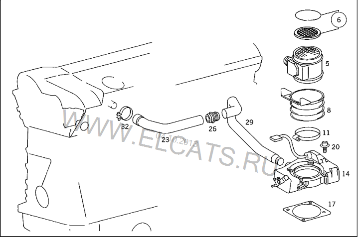

Может стоит проверить регулятор холостого хода, на рисунке он под №14. Вот ссылка на каталог http://www.elcats.ru...aspx?M...d0?з 1
Сообщение отредактировал Hysmet671: 04 October 2013 - 07:56

Как его проверить ?
