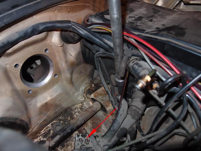

Всем здрасти!!!
126ой 84г.в. климат "однозонный"
пропали минимальные обороты!
блок с релюхами под самим вентилятором работает, при включении мин положения вентилятора срабатывает релюха через неё начинает протекать ток на контакт в разъёме этого блока и куда уходит по проводам проследить не смог,
все остальные скорости работают макс. и авт.
Куда смотреть???

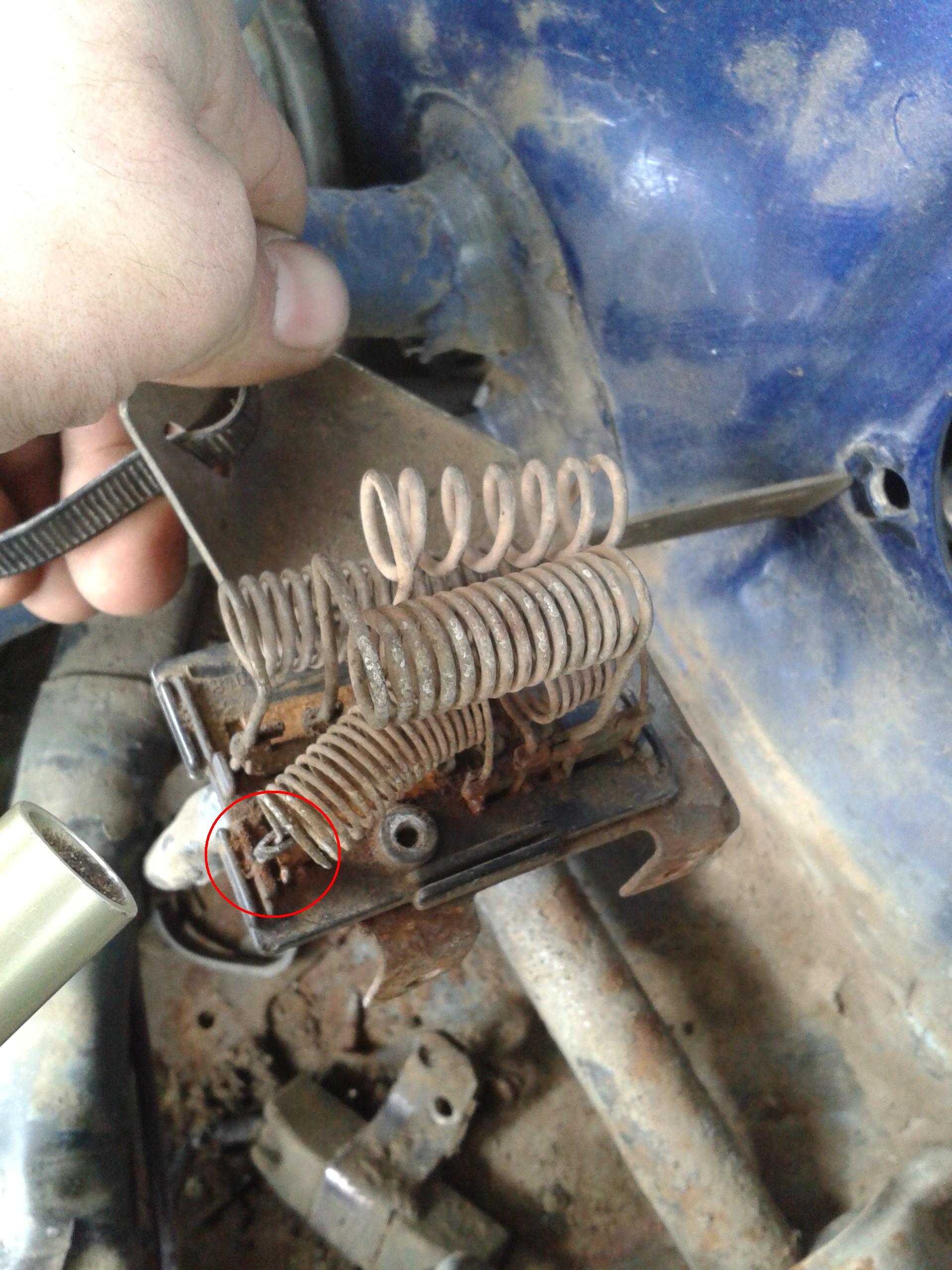

Отправлено 09 October 2013 - 10:55
Может - отгнил резистор первой скорости.

Отправлено 01 November 2013 - 15:27
У меня проблема та же (пропала первая и вместо 3 - 2). Резистор в порядке. Оказалось переключатель неисправен (стёрлись кулачки, поджимающие контакты).
Вопросы следующие:
1. Номер переключателя 1268200110. Подойдёт ли такой же переключатель от климат-контрольной печки? У меня стоит обычная с кондиционером.
2. Может на 124 или 190 такой же переключатель?
3. Что за "рожки" на алюминиевой части переключателя? Похоже, что туда подключаются вакуумные трубки. Я переключатель выдернул, не обратив внимания.

Отправлено 01 November 2013 - 16:22
Что за климатконтрольная печка.
Всего то два типа было на 126. Кондиционер Бехр и автоматический кондиционер Бехр, если не считать просто обогревателя.
Крутилка, она и в африке крутилка. Подойдет любая от 126, где вручную переключается скорость вентилятора.
Соски для вакуума открытия уличной заслонки.
