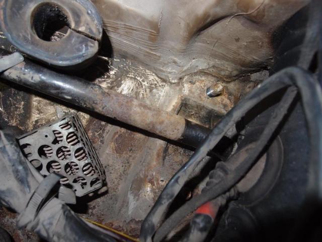

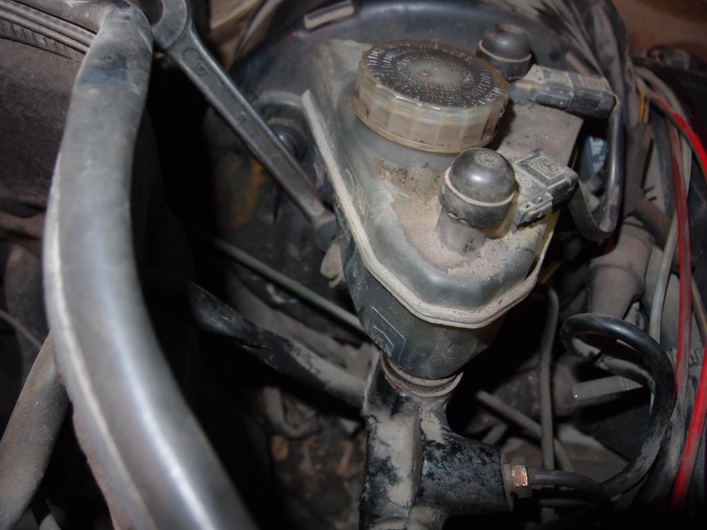

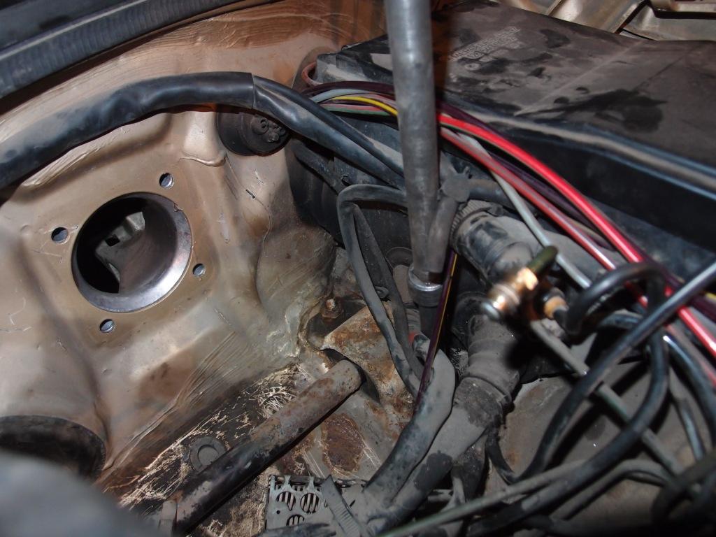

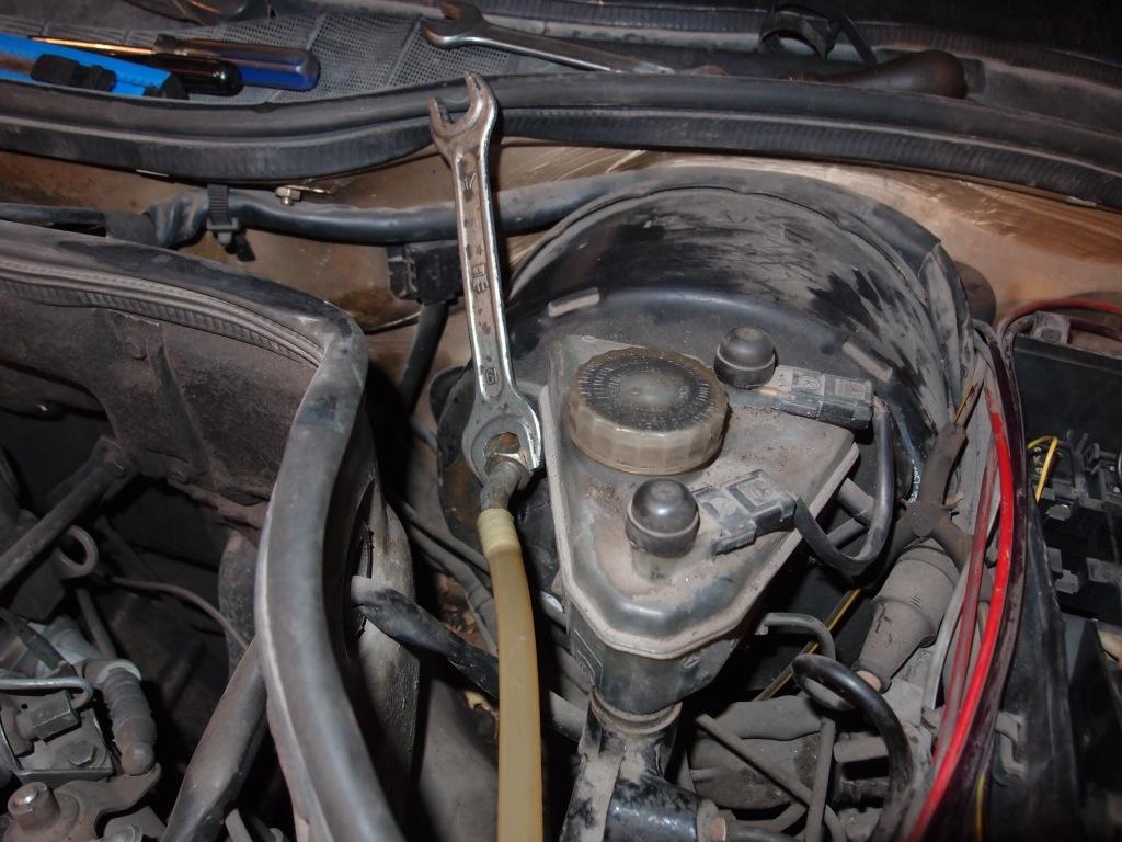

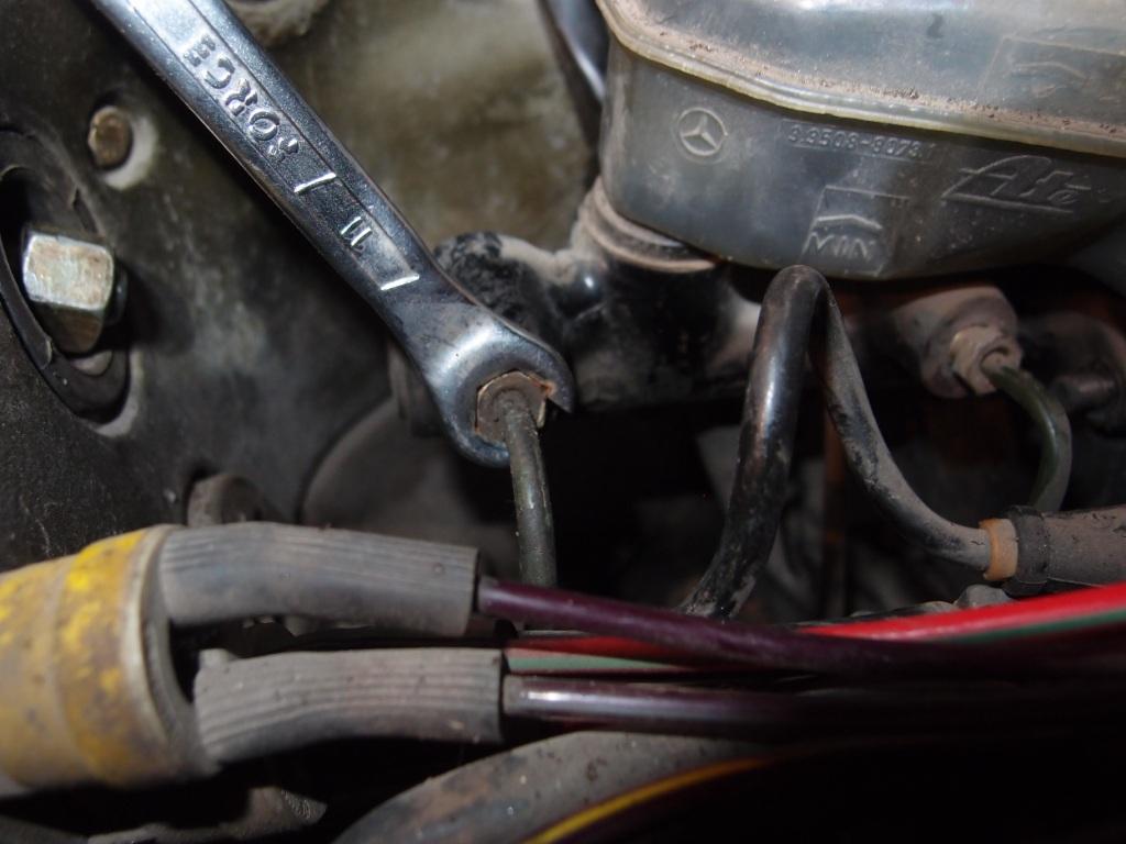

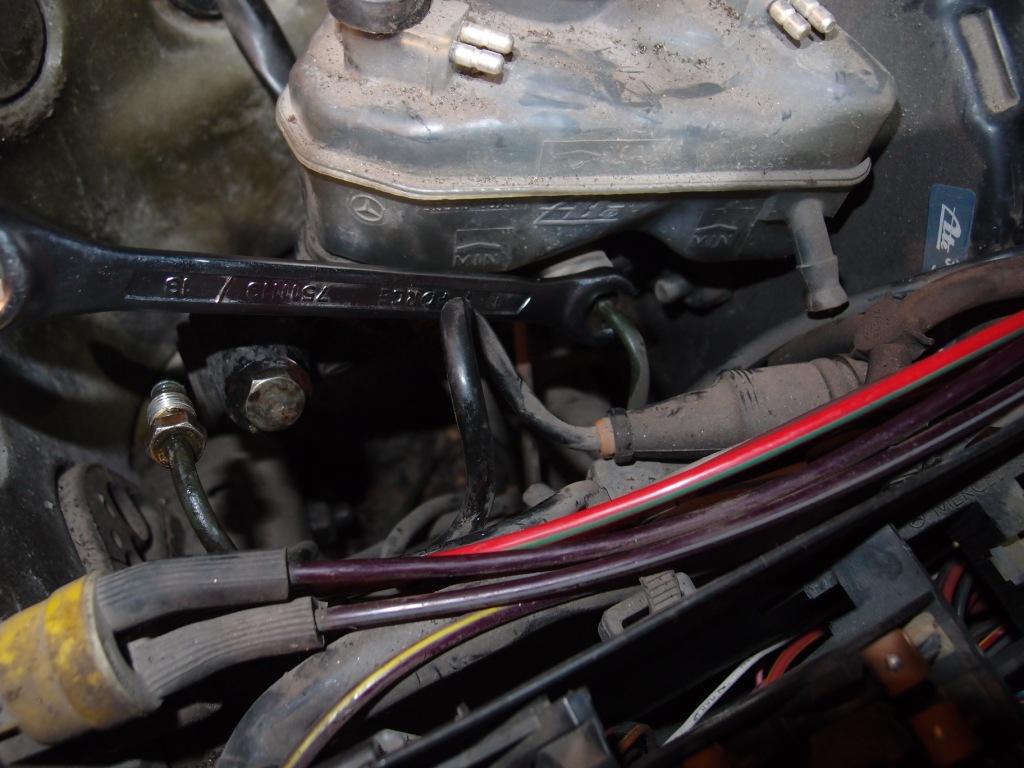

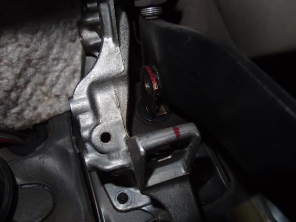

Для лучшего доступа необходимо снять главный тормозной цилиндр с усилителем.
Для этого отворачиваем и отсоединяем тубку с вакуумного усилителя. (Ключ 19)
Откручиваем правую гайку ГТЦ. (Ключ 13)
Откручиваем левую гайку ГТЦ. (Головка 13 + кардан + удлинитель)
Откручиваем штуцера на ГТЦ. (Ключ 11)
Отверстия на ГТЦ глушим пробками, чтобы тормозная жидкость не выливалась.

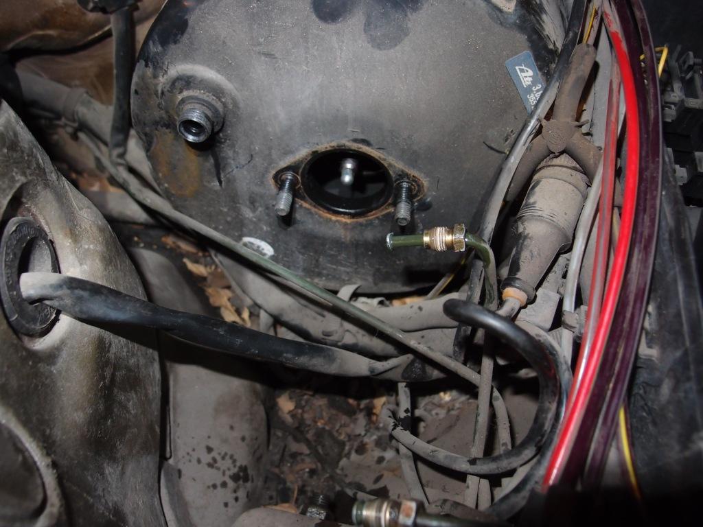

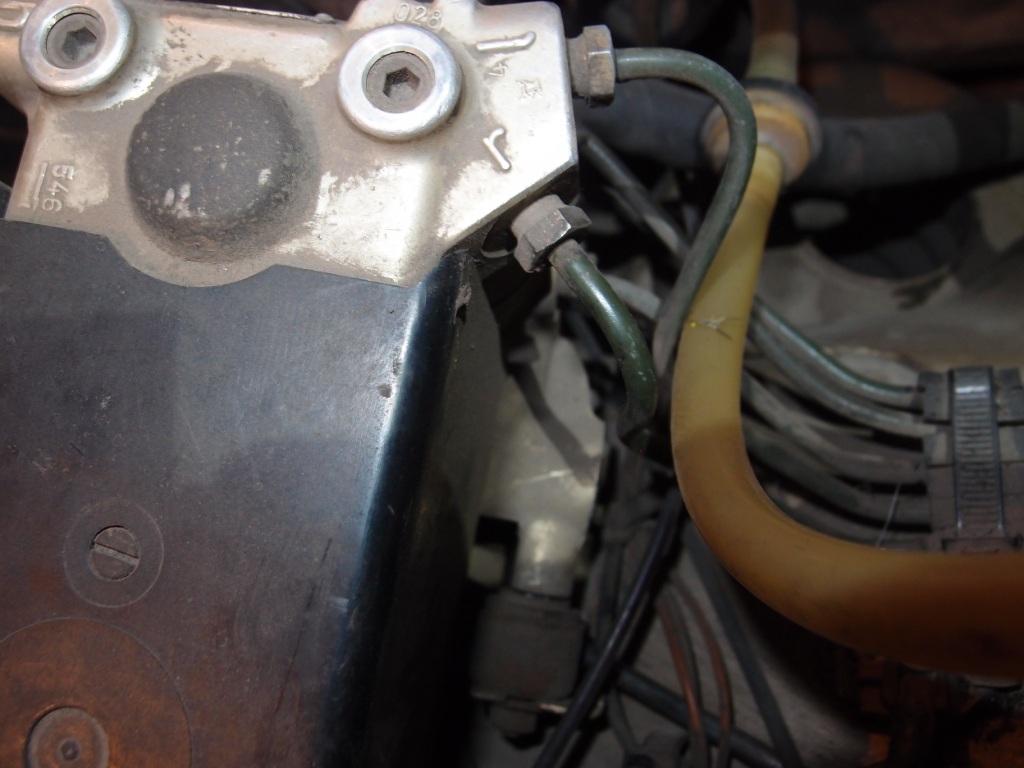

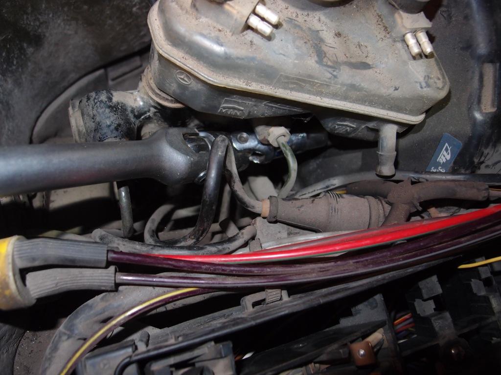

Откручиваем штуцер на блоке АБС, снимаем хомуты и немного сдвигаем трубку вперёд. (Ключ 11)
Трубка мешает вытаскивать вакуумный усилитель.
Снимаем ГТЦ.

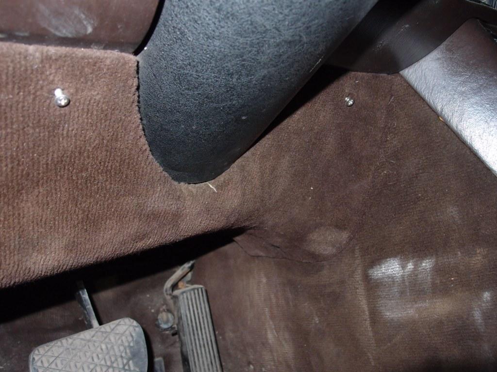

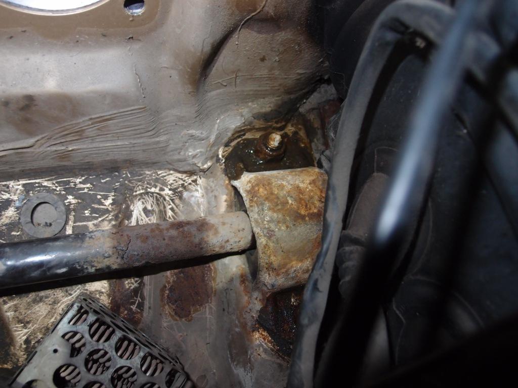

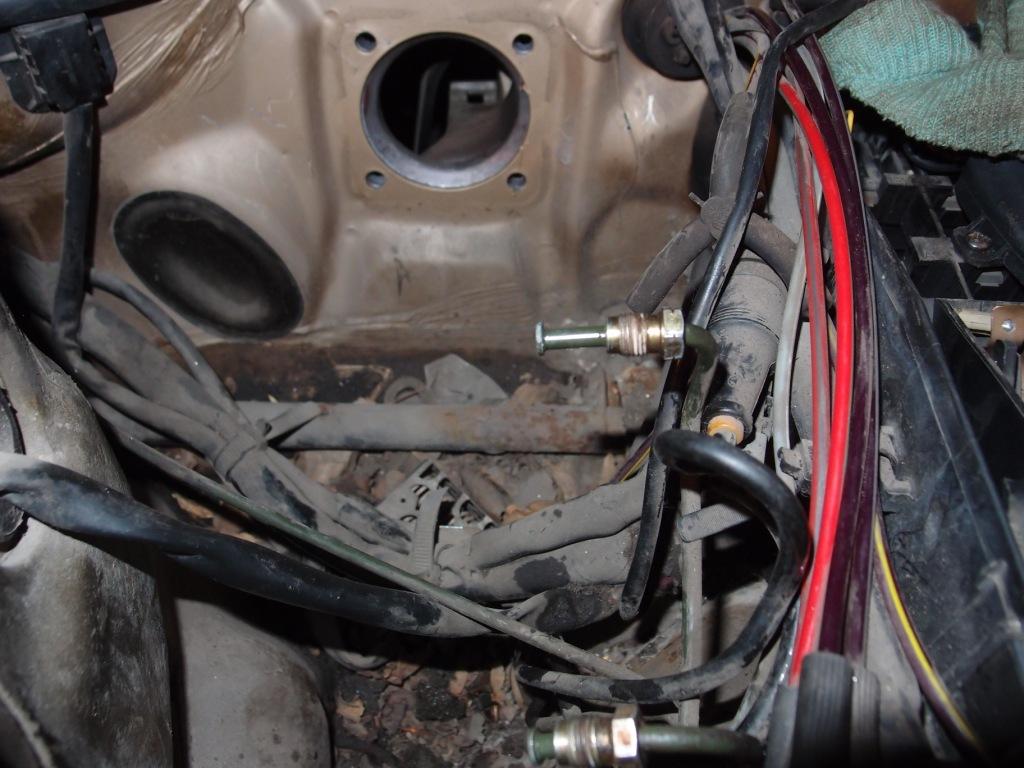

Откручиваем крепёж и снимаем обшивку. (Отвёртка крестовая)

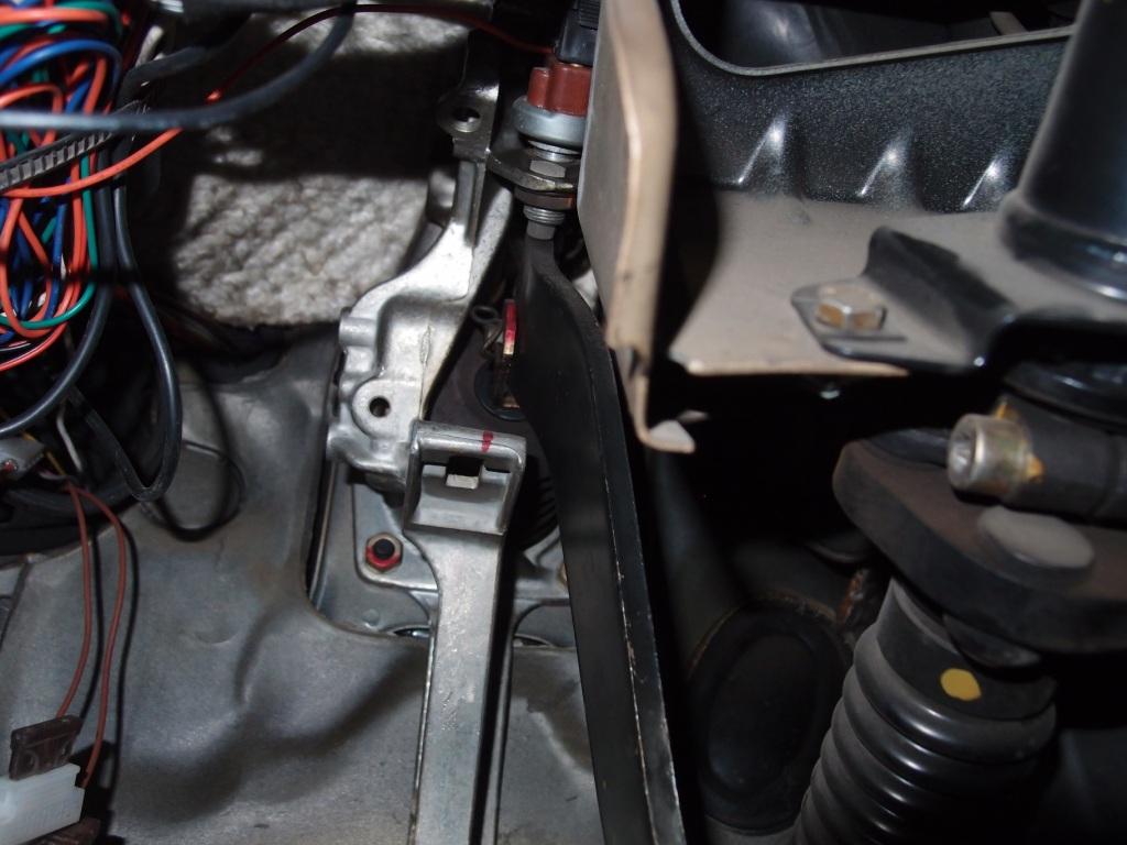

Откручиваем 4 гайки крепления вакуумника и снимаем проволочный шплинт с пальцем на тяге педали тормрза. (Ключ 13)
Снимаем вакуумный усилитель.

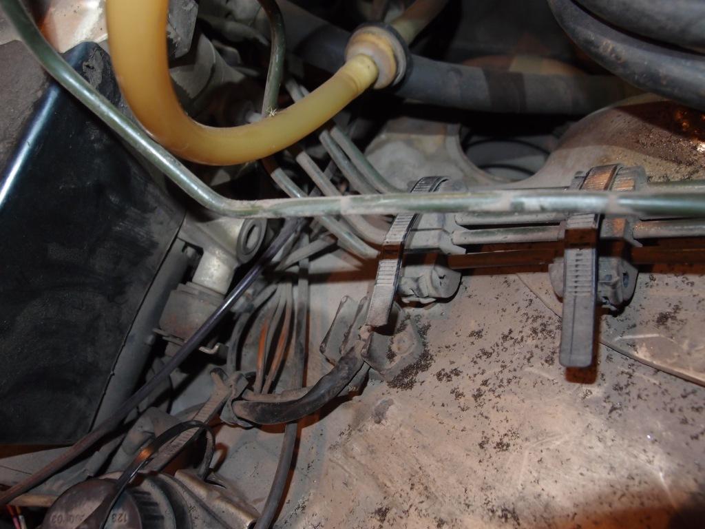

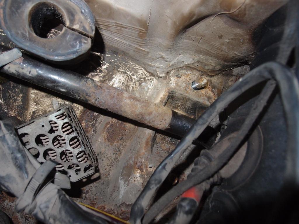

Убираем грязь, мусор, смачиваем резьбовые соединения ВД, керосином и т.д.

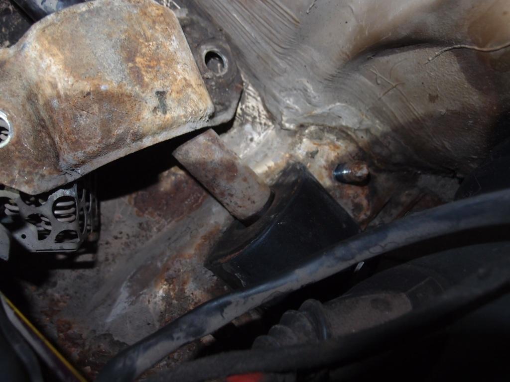

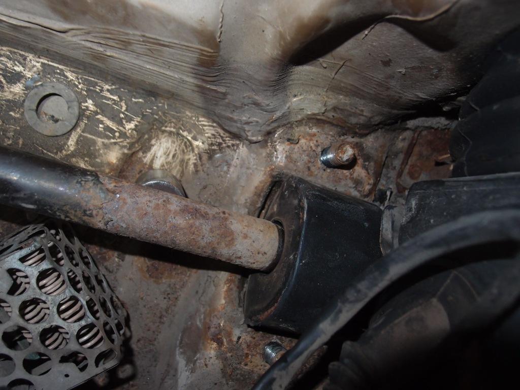

Откручиваем (не рвать, осторожно) 2 гайки крепления прижимной скобы резиновой втулки стабилизатора. (Головка 19 + удлинитель)
Поддеваем отвёрткой, снимаем скобу.
Немного приподнимаем вверх стабилизатор и устанавливаем под ним упор (например: головка на 19) для удобства замены резиновой втулки.

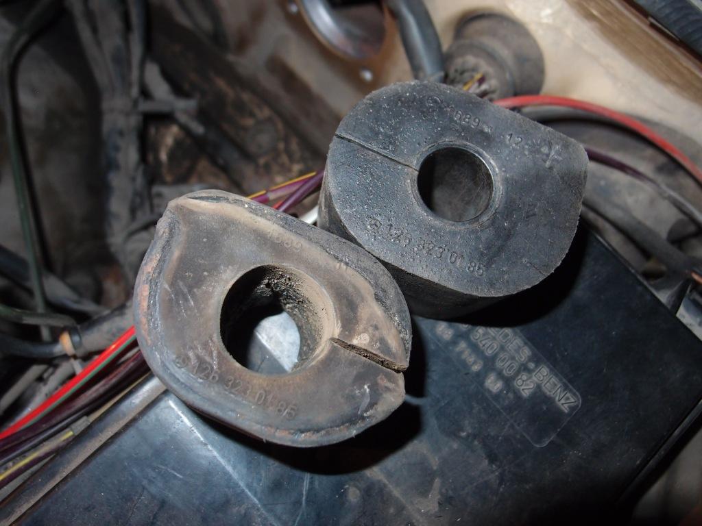

Вытаскиваем втулку.

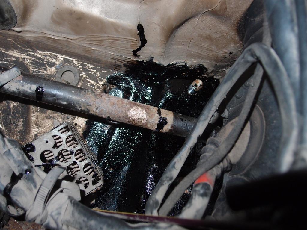

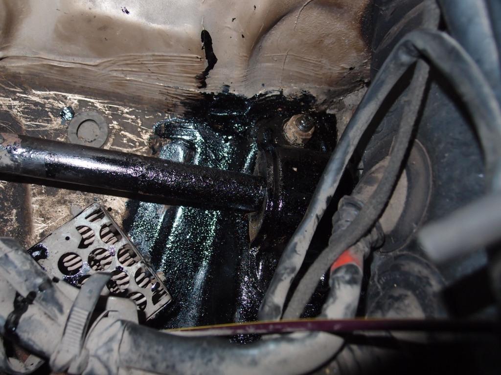

Подготавливаем посадочное место к монтажу новой втулки. Тут каждому своё.
Устанавливаем, затягиваем.
Усё.
Остальная сборка в обратной последовательности.
Не забудьте заменить резиновое кольцо между ГТЦ и вакуумником, а так же прокачать тормоза.

В сентябре заказал себе эти втулки. Всё лень было поменять. Почитав отчёт, решил отложить это дело до следующего лета. Не охота снимать вакуумник. Теперь понятно, что без этого - никак.
Каковы были симптомы к замене? Какого рода были стуки? Всё прошло?

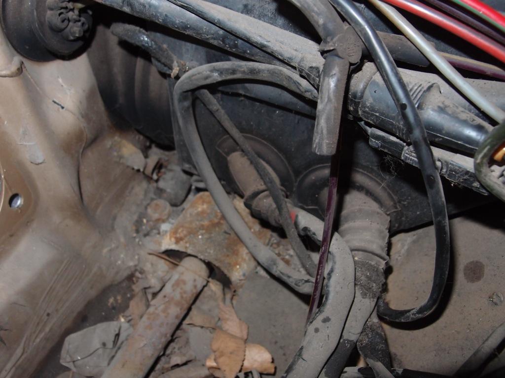

На последней фоте, как я понял, коробочка со спиралями - это на печку? Хоть к ней можно добраться без снятия вакуумника?
Просто перебрал ВСЮ подвеску, зима на носу, а мерс у меня поджопнег.
Нереально.

Тоже интересно как добраться к резисторам печки, не снимая тормозной цилиндр, объясните пожалуйста!

автор, а чем черным намазал перед установкой новой втулки и кронштейна обратно? Мастика антикорозийная ?
Первое что попалось под руку:-)))
Техническое название "препарированная каменноугольная смола" (коксохимики знают).
