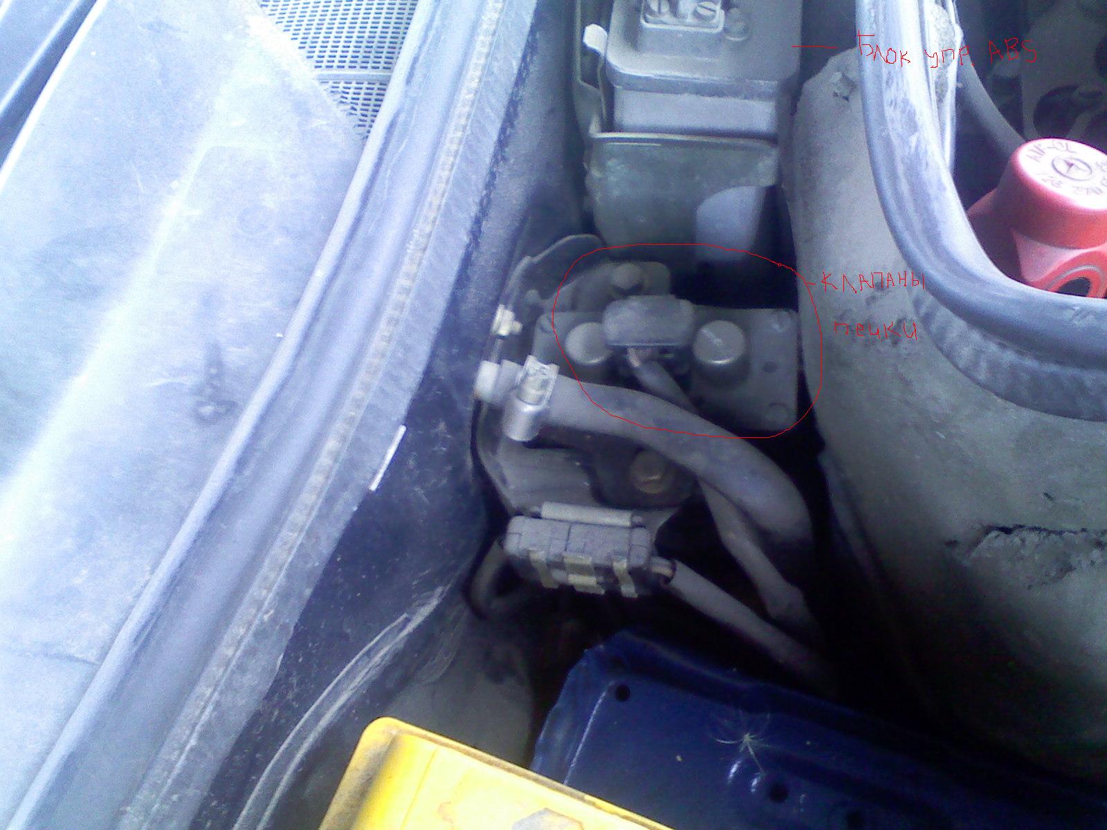

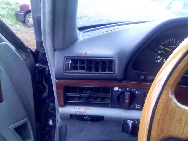

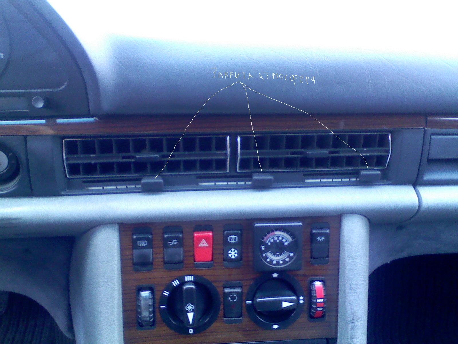

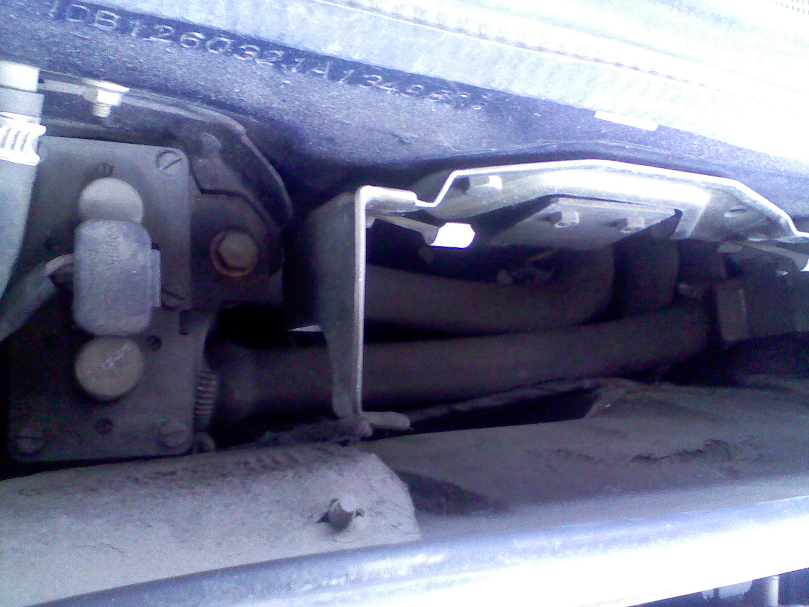

Ну вот немного пофоткал, не суди строго
WDB1260321A134980

Блин пардон, согнал малехо. Я просто там лет 5 назад последний раз был когда фильтрики на клапанах чистил, на последнем фото видно клапана, они перед решеткой

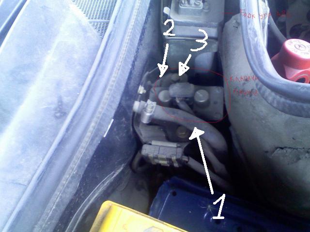

посмотрел я в общем под номером 1 теплый, 2 и 3 такие же теплые(не горячие)
Прогрей машину, регулятор печки естественно на максимум, вентилятор не включай и потрогай шланги, они под блоком АБС, сравни температуру шлангов выходящих из двигателя и тех которые бод блоком АБС, я просто это к чему, у меня бывает так что когда едешь и начинаешь регулировать температуру туда сюда, эти клапана подвисают и печка начинает дуть тёплым, приходится останавливаться глушить машину и вновь заводить всё начинает работать снова. Просто нужно определится пропускают ли клапана горячий антифриз из двигателя к радиатору печки, они могут подвисать. Но в любом случае пока глобально ничего не разбирай, я у себя ещё посмотрю температуру шлангов и тогда отпишусь.

Я посмотрел, при температуре мотора 50-55 градусов, шланги которые выходят из клапанов уже горячие, думаю при 80-90 к ним не прикоснёшся. Поэтому если они у тебя тёпленькие при прогретом движке, значит либо воздушная пробка, либо клапана, либо регулятор. Может где то контакт плохой в цепи от регулятора к клапанам. В любом варианте нужно разобраться с этим, а потом дефлекторами, если были тряпки, значит там тоже есть косяк.
Удачи.

А шланг номер один это на обогрев двориков идет
