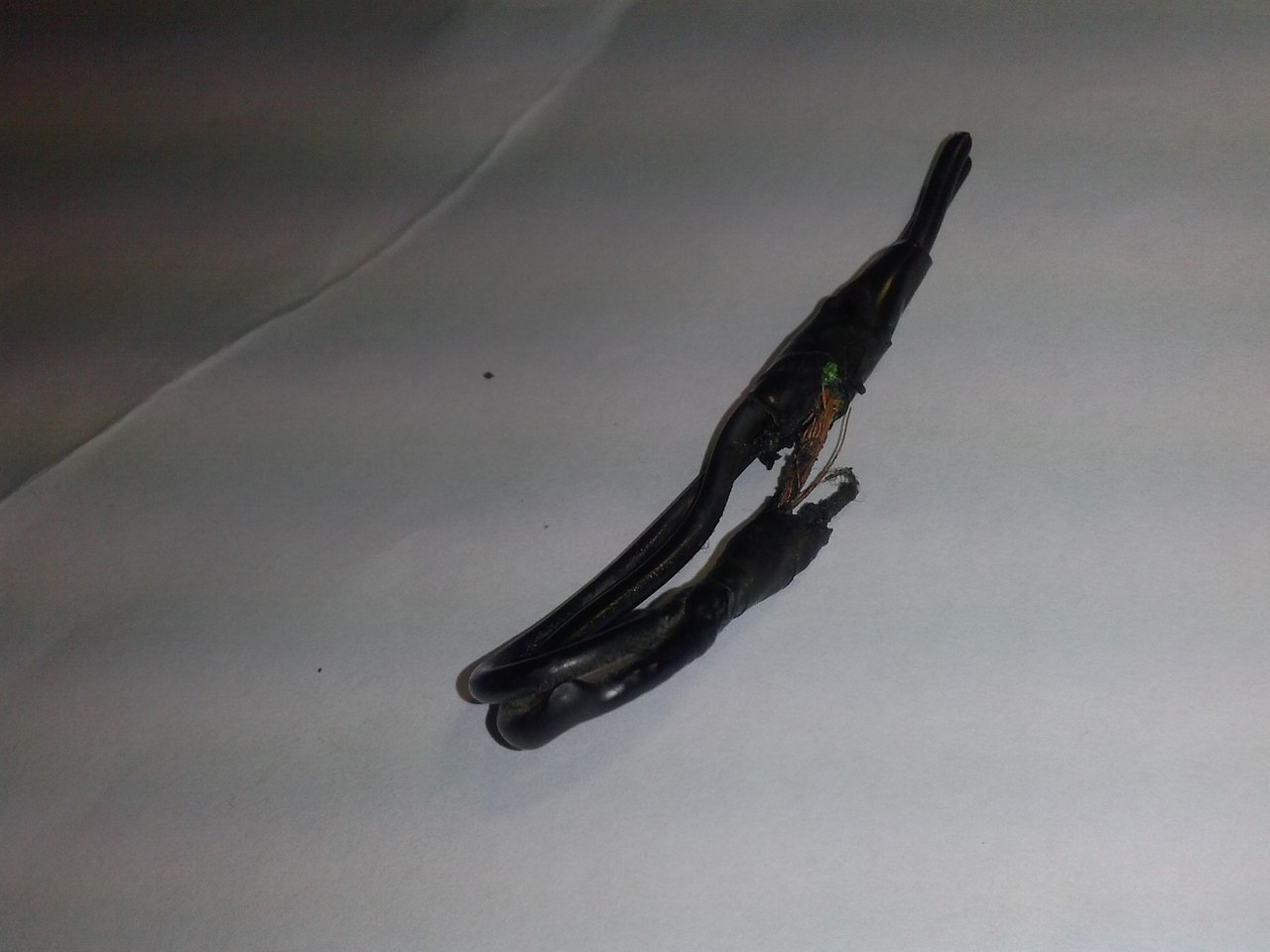

Разобрал весь левый бок внутри салона начиная от ног и заканчивая приборкой, долго ковырялся: отключил и разобрался круглый штекер контактной группы в надежде что внутри будет гарь но там все оказалось идеально. Дальше разобрал сам замок зажигания там оказалось тоже все отлично. Перековырял все провода подключенные к приборке - там тоже все супер.
Косяк нашел под рулевой колонкой рядом с блоком чертовой сигналки обгорел плохо заизолированный провод той же сигналки который отвечал за блокировку зажигания как я понял. Вот фрагмент тела: :mrgreen:
Сигналка блокировала самок зажигания (?) даже по ходу движения из-за этого авто тупило и глохло а потом отказывалось заводиться. Когда контакта вообще не было в этом месте то приборы не загорались при повороте ключа.
