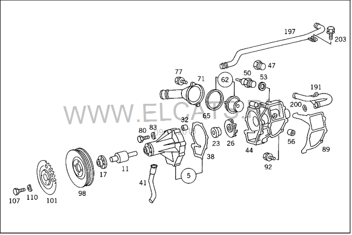

Доброго времени суток ! Потекла помпа, не знаю какая у меня стоит. Что покупать из представленного?Exist выдаёт КОРПУС ПОДШИПНИКА
ЛОПАСТНОЕ КОЛЕСО
72 MM и КОРПУС ПОДШИПНИКА
ЛОПАСТНОЕ КОЛЕСО
69 MM какое покупать? Какую фирму посоветуете кроме оригинала ? Что ещё надо купить при замене помпы ,на 124 менял но там в продаже только помпа,а здесь и сальники и колесо и ещё куча всего.И как снимается ремень ?

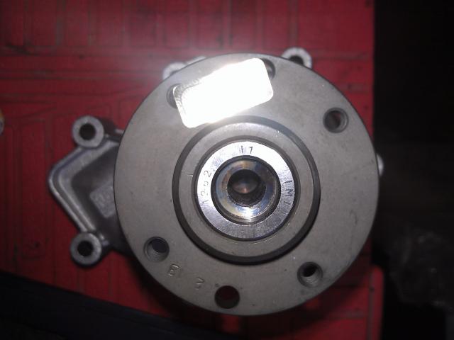

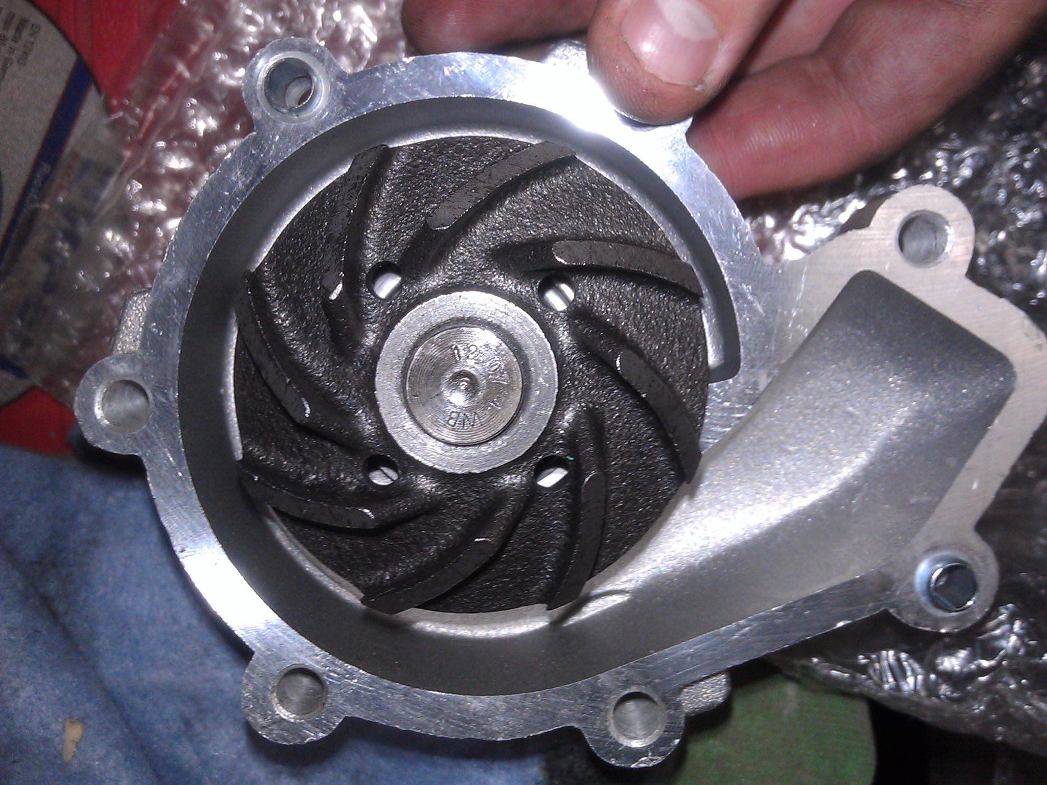

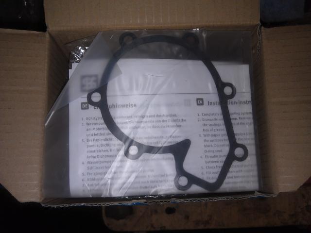

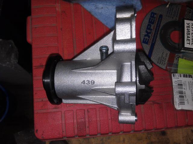

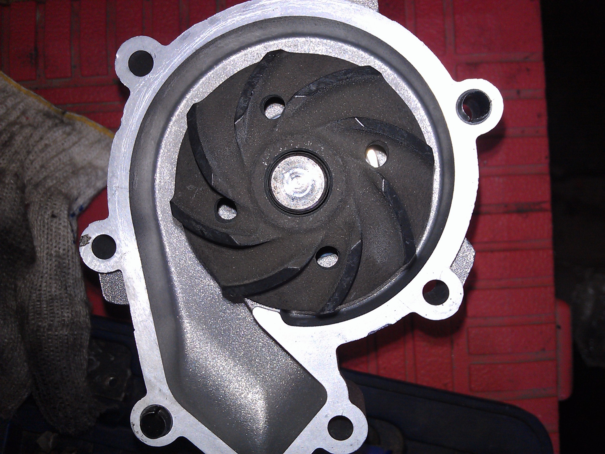

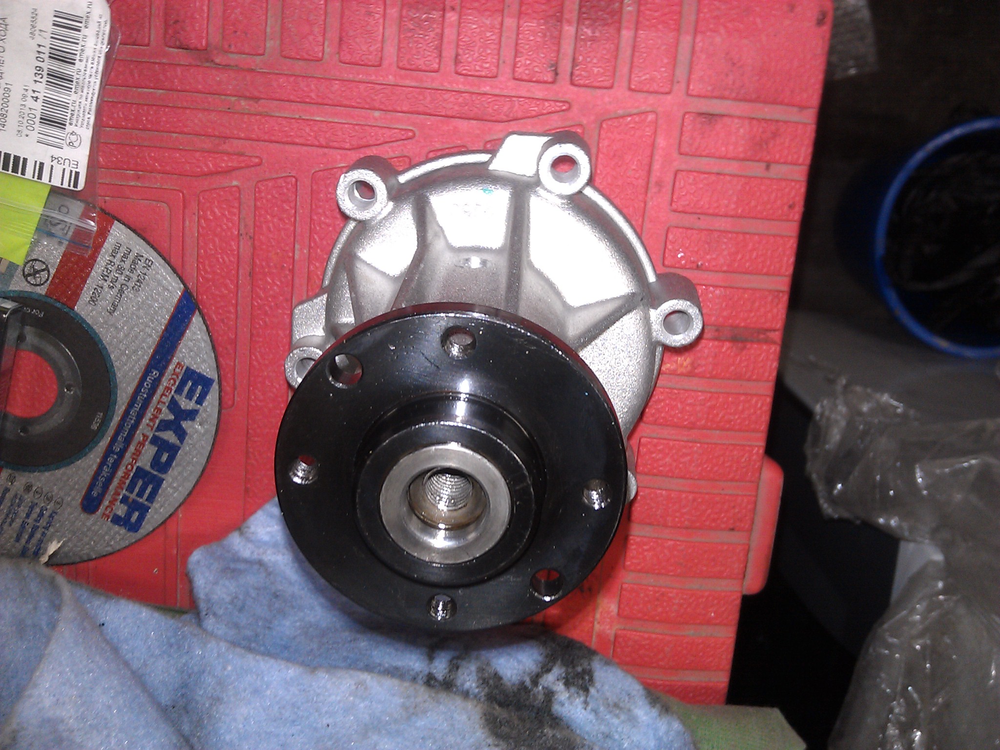

Отправлено 13 October 2013 - 02:51
Вот она какая помпа Kolbenschmidt

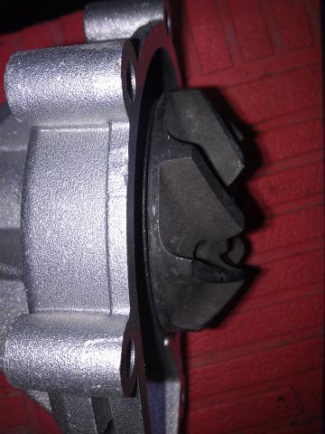

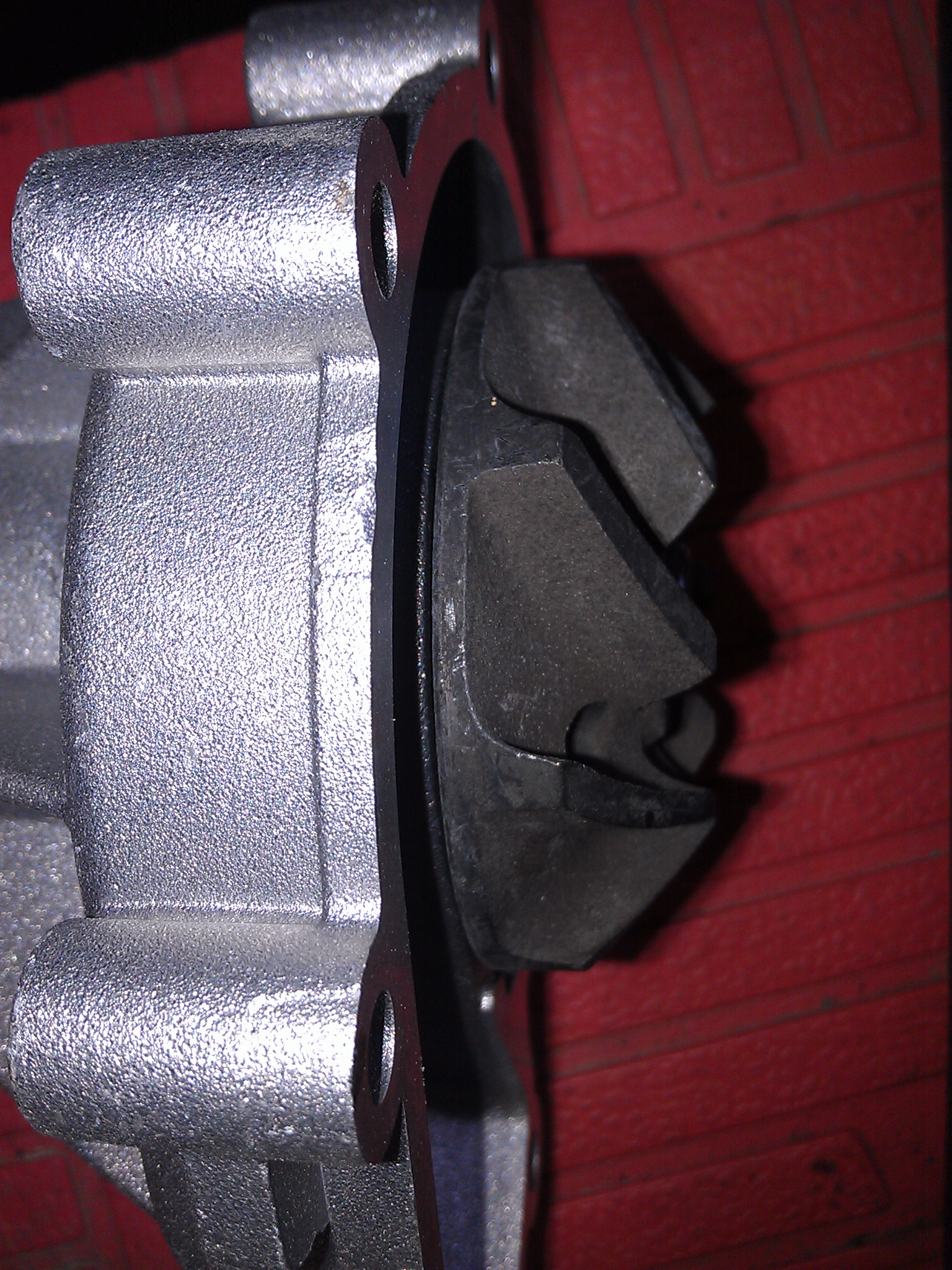

Отправлено 22 October 2013 - 08:42
Kolbenschmidt не подходит !заказал 2-ю помпу Kolbenschmidt таже история,упирается крыльчаткой в двигатель.зазор между крыльчаткой и корпусом помпы гуляет от 3 до 2 мм .Поставил Hepu подошла идеально,зазор минимален .
