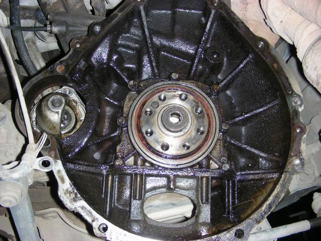

_____002.jpg Здравствуйте! Снимать крышку с сальником ,или просто выдрать сальник саморезом?... Ну и ещё чего посоветуете?

Зачем ? Ополосни всё от гумна , сними крышку (там её снизу через поддон ещё держат болты , найдёшь под слоем земельки набившейся) , отмой , чистани поверхность коленвала , посмотри , куда его надо посадить , чтоб не секло по выработанному месту . И тогду будет ГЮТ . Садить на хороший герметик правильный , не уксусный и не на казанский белый .

Пружинку на сколько подрезать? Сальник- Зрлинг ....

Ни на сколько !
Садить туда , где нет борозды и чёб маховик не цеплял .

а просто выдернуть разьве нельзя?

Можно и нужно, но это все зависит от того как у индивида яица висят если ровно, то обязательно крышку снимать, если одно ниже другого по горизонту , то можно отверткой ковырнуть, , точнее в край забить , чтоб окружность стала меньше и плоскогубцами кусочками вырвать.

Когда мне на 102-м меняли этот сальник,то сказали что стоял уже ремонтный,т.е.смещённый на несколько мм.Правда или нет-не знаю,потому что всё равно не помогло,выработка на валу была в обоих местах.

Намедни при замене сцепления менял и этот сальник...попутно..он нигде не тек...все равно постааил новый...выработка была минимальная..поставил новый не снимая крышки...а зачем ее снимать...посадил новый сальник чуть ближе на 1 мм..все нормально не течет...

крышку снимать не надо , а то потом может начать мокрить по углам
если лень сделать "ковырялку сальников" гнутый крючек такой , то ковырни аккуратно через колено плоской отверткой
почисть колено от маслянного нагара , а новый сальник либо не добей , либо перебей на 1 мм от старого положения !!

В продажу идут только ремонтные сальники ширшиной 11 мм, родной уже не помню , что-то около 13 мм, так что смещать ничего не надо.

при снятии крышки, как пить дать пострадает уплотнение крышка/поддон

Крышку снимать ни к чему. Себе менял на прошлой неделе, достал при помощи плоской отвёртки. При установке сажаю на хороший гермтик, чтоб наверняка!
