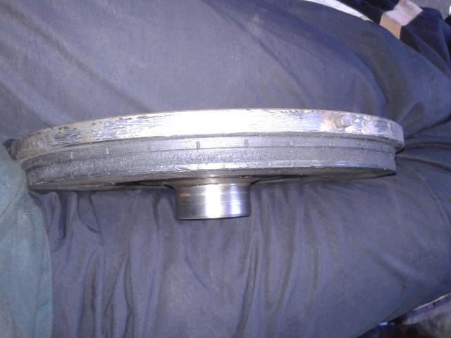

вот фото. каким-то способом стерты кем-то метки на шкиве КВ. остались только риски. где эта метка (0Т), теперь не понять. подскажите, кто нибудь

Вылавливать ВМТ в цилиндре через свечное отверстие и наносить новую метку на шкиф!

Штифт же остался ? Ну а дальше транспортир и высчитываешь сколько градусов между метками. Или у народа спроси, только сначала объясни с какого это мотора и тебе подскажут какая метка по счёту от штифта. Но думаю что у тебя второй мотор есть, а там примерно аналогично

Средняя риска и будет метка ОТ.
Именно так. Можно еще учесть, что шпоночный паз в ВМТ расположен вертикально вверх.

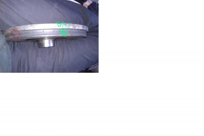

#20 ОФФЛАЙН   zenderdb
zenderdb
  • Cообщений: 2912
  • Город:Масква
    W ЗАЗ 968А
Отправлено 16 October 2013 - 20:00
Кароче. Красным обведена последняя риска. Это 50 после ВМТ и черезз 10 градусов.
На против дрючка 10 после ВМТ. Зеленая ОIT
