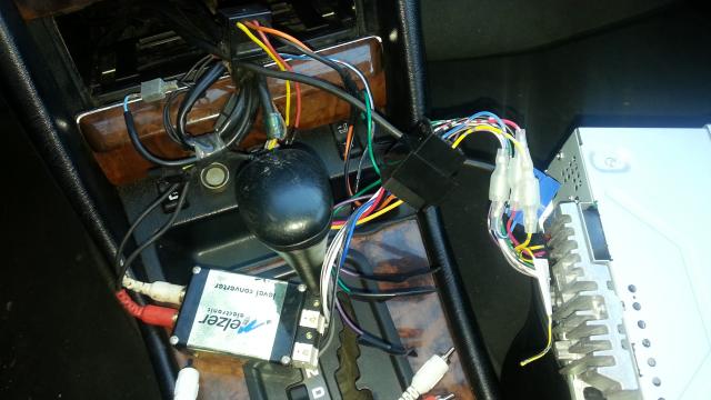

доброго дня всем! на днях приобрел с126 500sec. машина в отличном состоянии. есть вопросы по установке не штатной магнитолы. в авто 6 динамиков: в задней полке, с переди и в картах дверей. но для подключения к магнитоле( от динамиков)идут всего 4 провода разбитые на пары и провод массы. к этим проводам идут так называемые тюльпаны. а тюльпаны подключены к маленькой коробочке level converter . с питанием и антеной я разобрался, помогите с динамиками, звука нет. не знаю как подключить эту коробочку с тюльпанами. пишу с телефона ,поэтому прошу прощения за не совсем понятность выше сказанного.

помогите найти схему подключения ( проводку) sound system 810, она же bose sound system mercedes w126. Желательно фото проводов подключаемых к самой магнитоле. Спасибо.

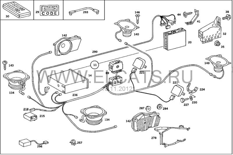

Точнее совсем не просто. У этой опции есть два усилителя за задним диваном и питание их идет от родной головы. Есть мнение, что удалив ее, ты обесточил эти самые уси. Плюс в багажнике может находится тюнер/усилитель. Неотъемлемая часть родной головы, без него она просто играть не будет.
Там тоже на питании завязанно.
Совет, если хочешь сохраить авто в стоке, СОВЕТУЮ не копать эту проводку, а оставить все по заводу, добавив выход aux. Иначе потом черт ногу сломит. :D

В багажнике, нештатные усилители могут быть.
Родные стоят за спинками сидений задних.

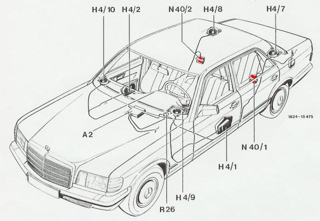

126_full_sound_system.JPG dc004d7275ac6367804711be2614475c_zpsb2393a05.jpg Нашел картинки, буду искать за сидениями..
