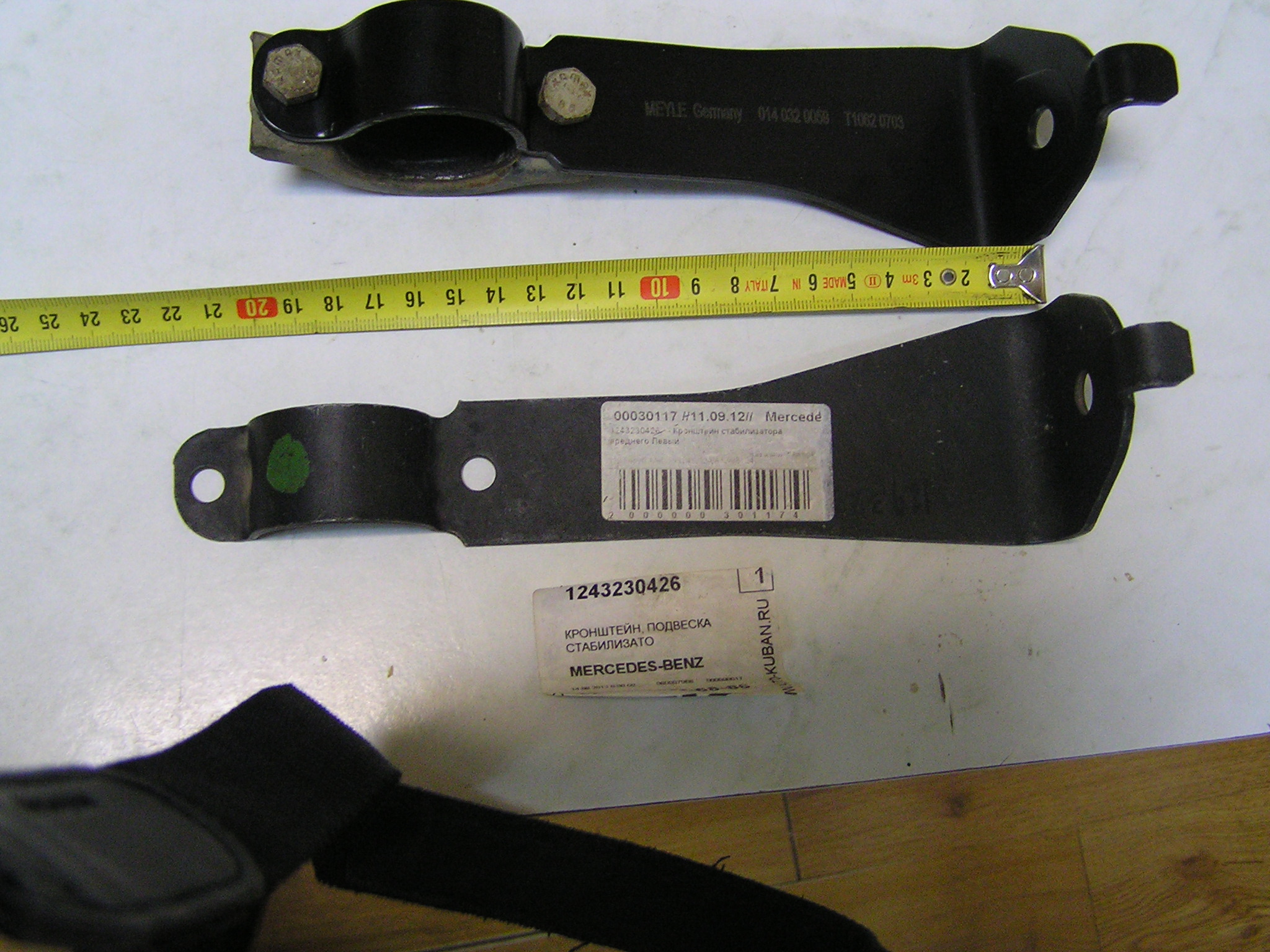

Заказал кронштейн оригинал (1350 руб), по ВИНу с номером 1243230426.
Приехала железяка, из маркировки только три наклейки продавцов посредников (на фото нижняя).
Самое интересное, что она оказалась длиннее (на 2 см) чем надо ??? Посмотрел под машину, даже если её приладить, она будет сильно торчать вниз.
Подвеска у меня не спорт, рычаги обычные (думал может различие спорт/стандарт).
Дальше ещё интереснее :mrgreen:
По этому же номеру заказал Мейле (за 300 руб), на фото верхний.
Пришла железка точно в размер как мне и надо ???
В связи с вышенамалёванным, вопрос: Что я получил под видом оригинала и от чего ета железяка ????

личнояа по фото вижу изделие ПТУшника объявленное оригиналом

По номеру то что надо и разницы между обычной и спортлайн в кронштейнах нету.
По номеру, то да.
А вот по размеру ?
Интересно с чего он ?

По номеру, то да.
А вот по размеру ?
с машин с 4-х цилиндровыми моторами.
