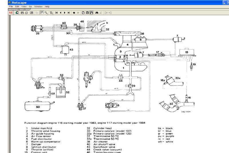

2 rapaman
Какую частоту клаппанировал клапан частоты?
а можно линки на полные скриншоты, или где посмотреть а то там половину обозначений не видать.
машина вроде немец у меня, хотя х.з. кто туда руки пускал.
здаеться мне что у меня отсутствует блок под номером 15

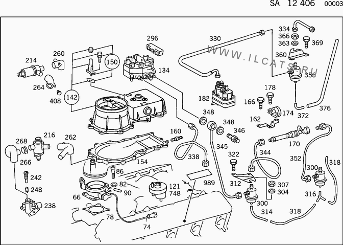

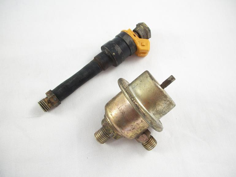

Отправлено 16 October 2013 - 17:34
2 rapaman
Вот такой клапан (Frequency Valve) стоял на w126 до дозатора, деталь 170 на схеме, фото клапана прилагается. "Клаппанировал", как положено этому клапану.
