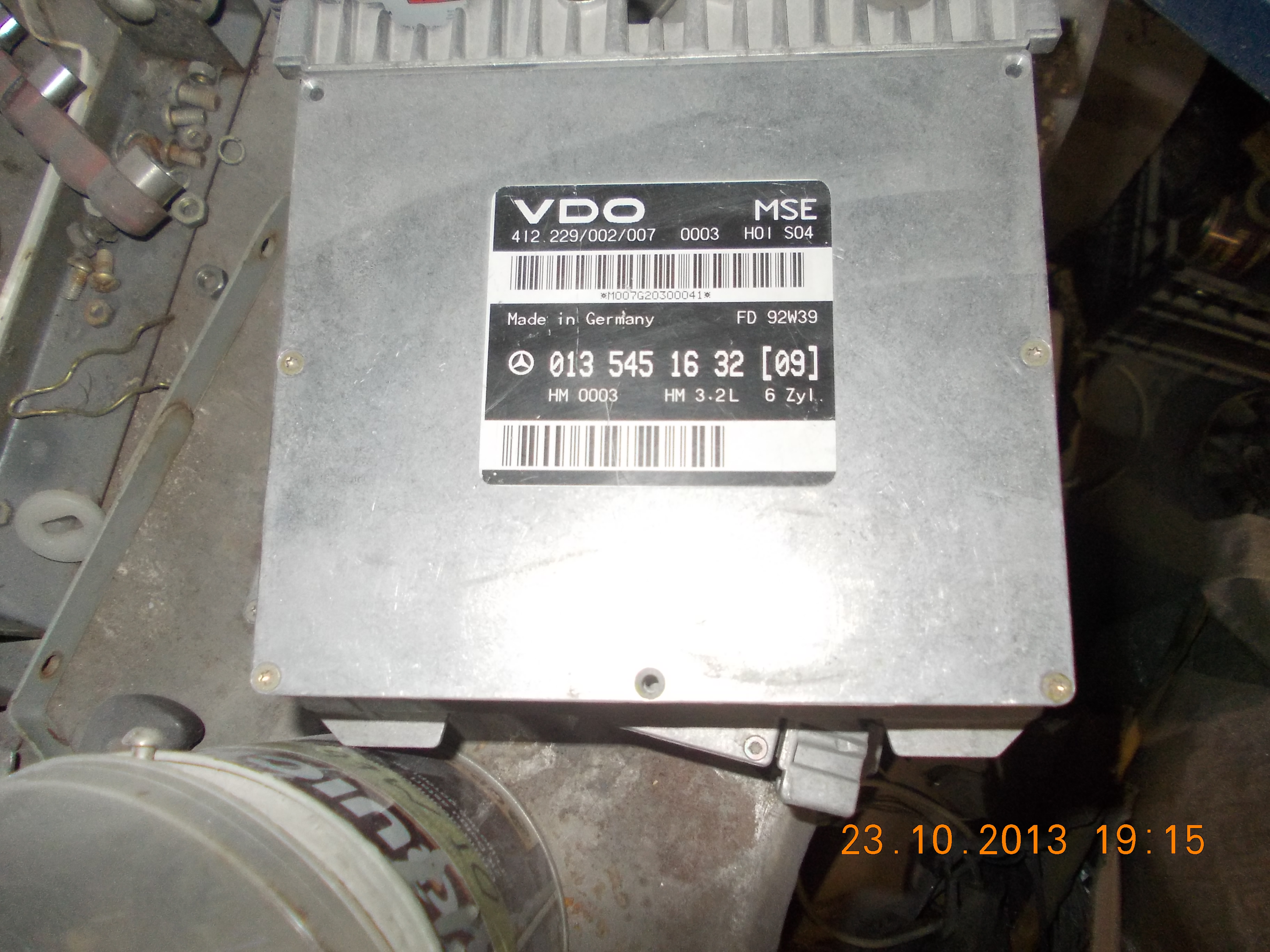

это как? пока газ нажат то мотор работает например 1500 а если газ отпустить глохнет?
а тут как понять - на ХХ работает намана, но если газ нажать то сразу глохнет?
а номера компов по мерсу какуе? одинаковые ? а какие ошибки то были на старом и на новом что решили комп менять?

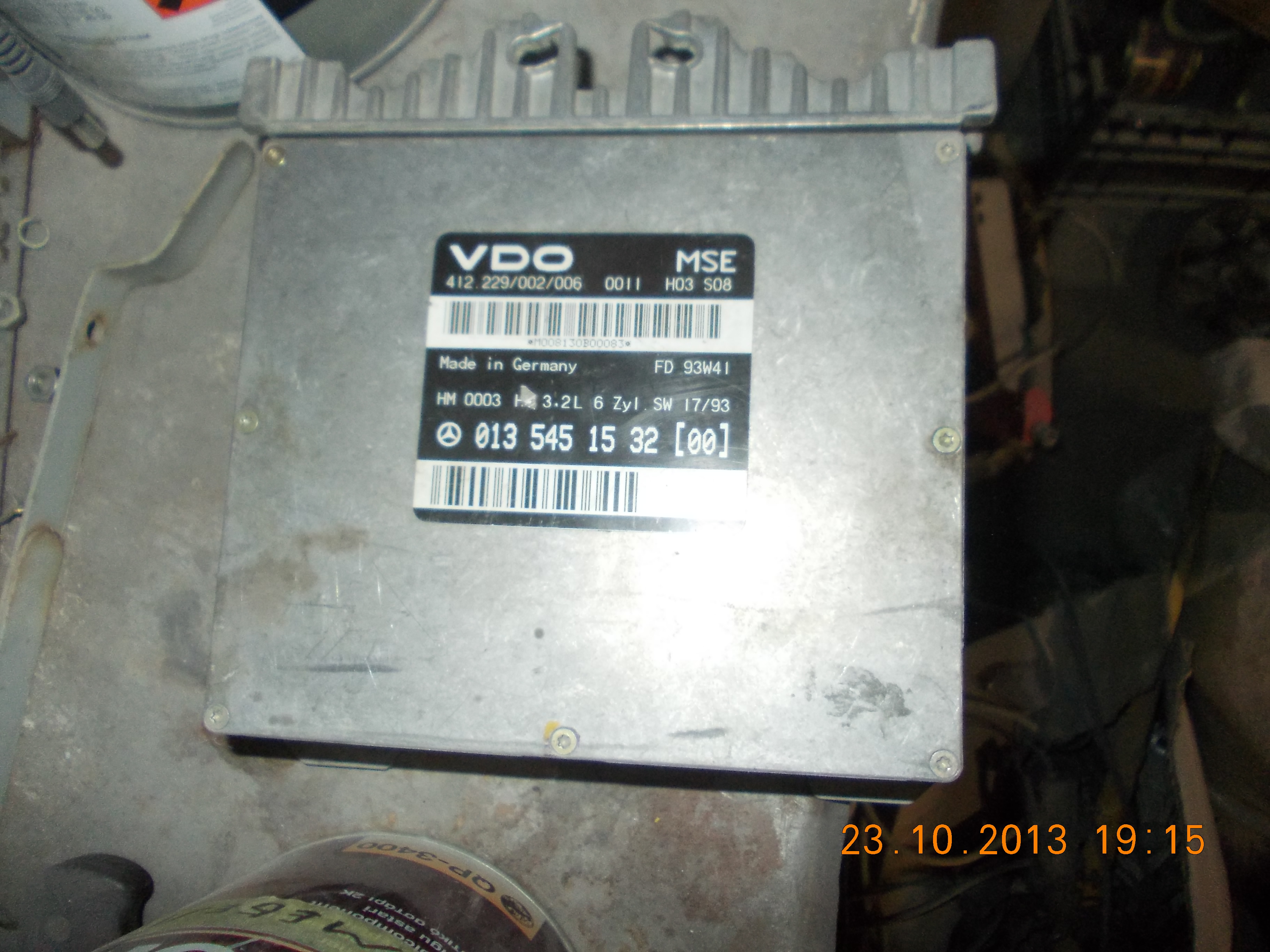

Начались проблемы,то там коротило,то заводиться перестал,поменяли на этот____________429.jpg

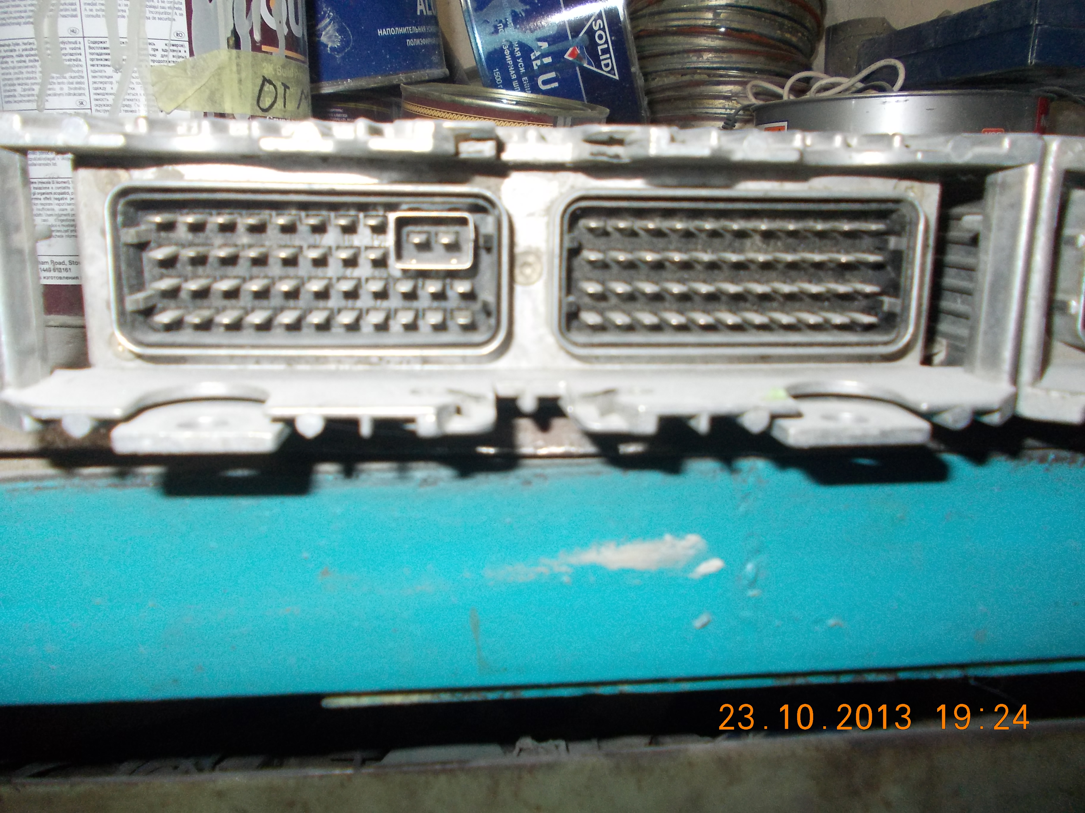

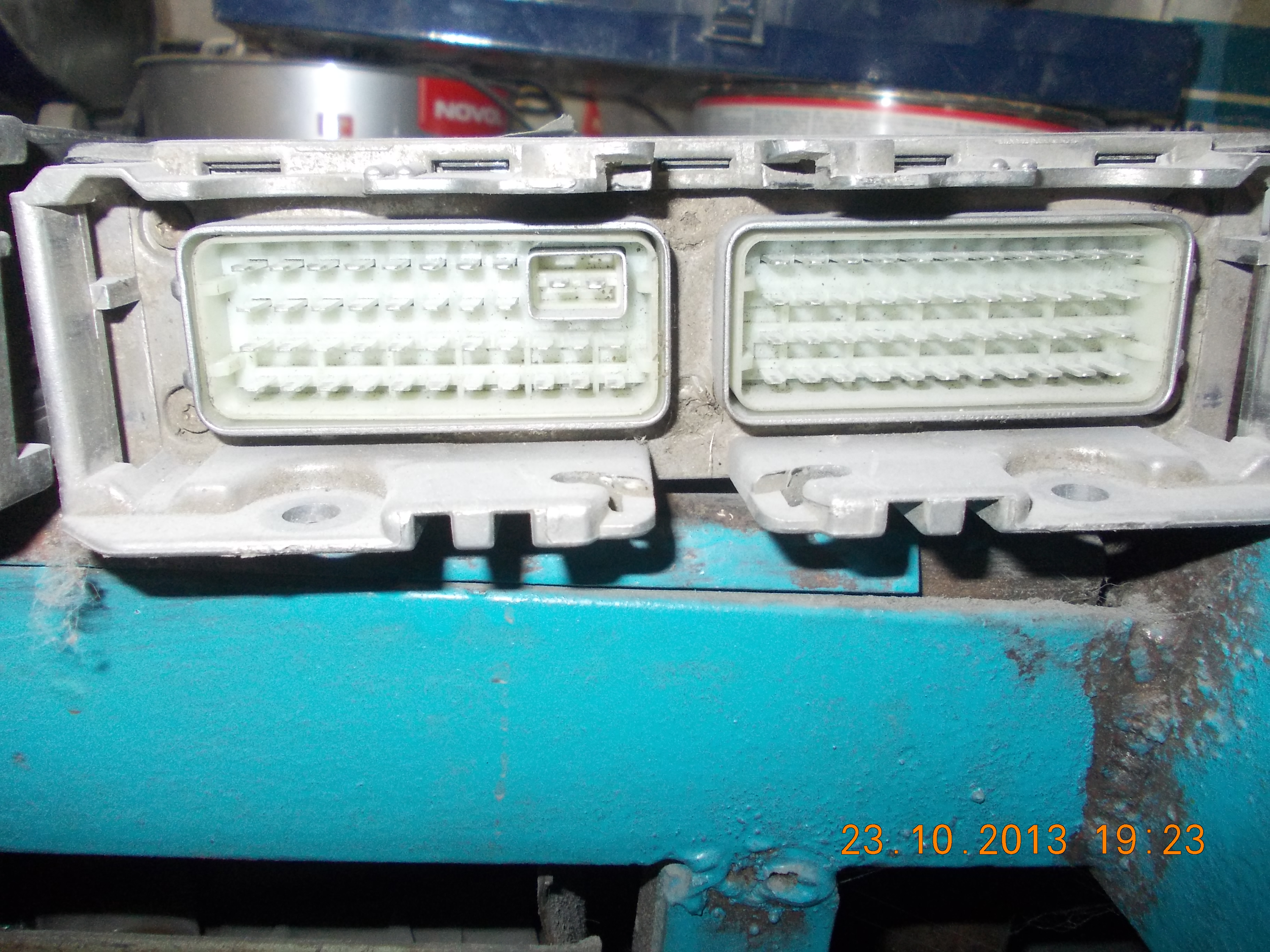

Пропала пятая передача,у них разница ____________436.jpg у родного есть маленькое гнездо справа

так эти ЭБУ и отличаются тем что один из них заточен на работу с АКПП5 (там где 2 отдельных контакта)... а другой это версия для МКПП и АКПП4...

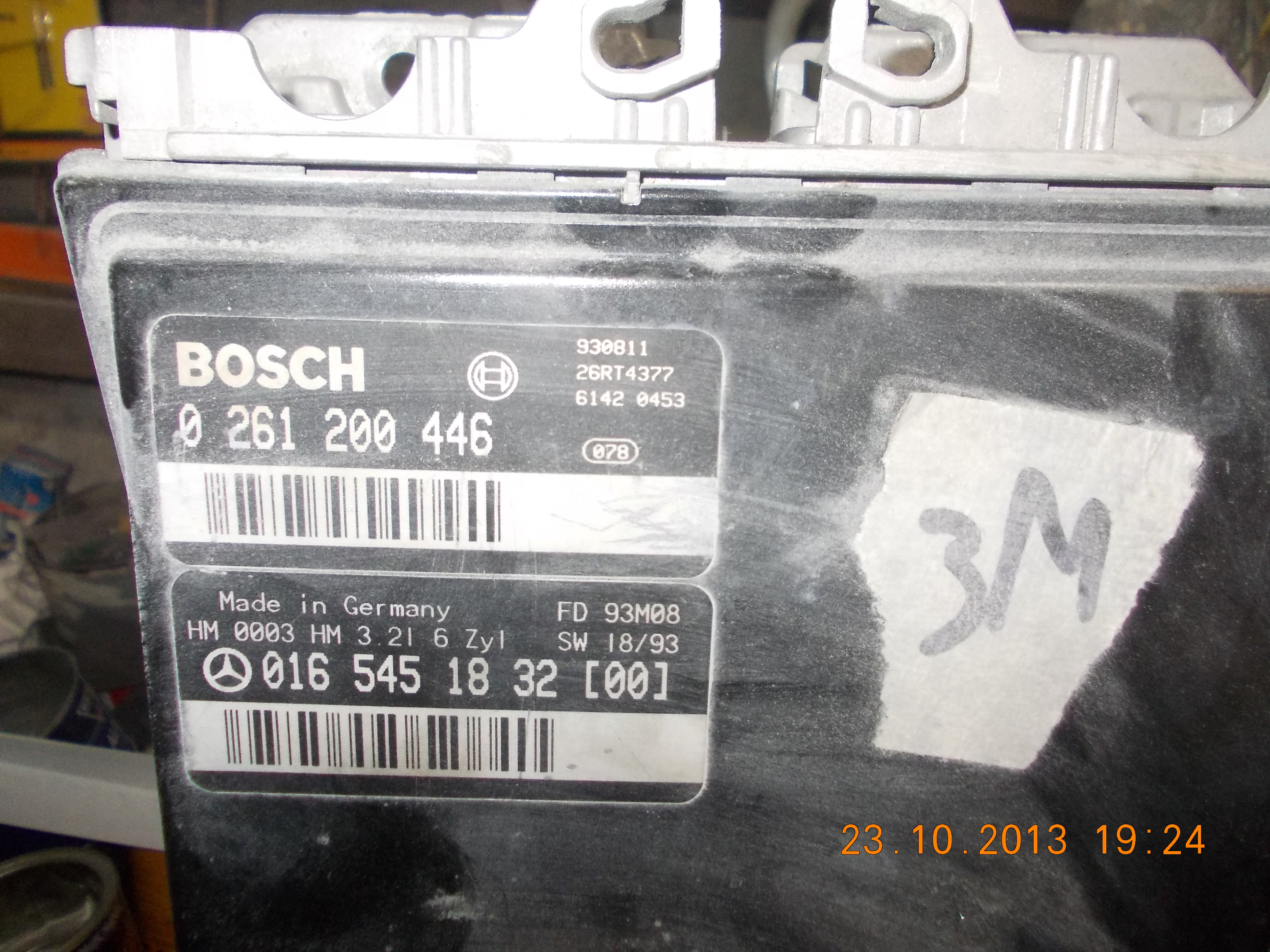

А если ставлю вот этот____________438.jpg ,холостой ход держит,а передачу включаешь,глохнет,вроде с такого же двигуна,и акпп там 5 ти ступка и разъемы есть :confused:
