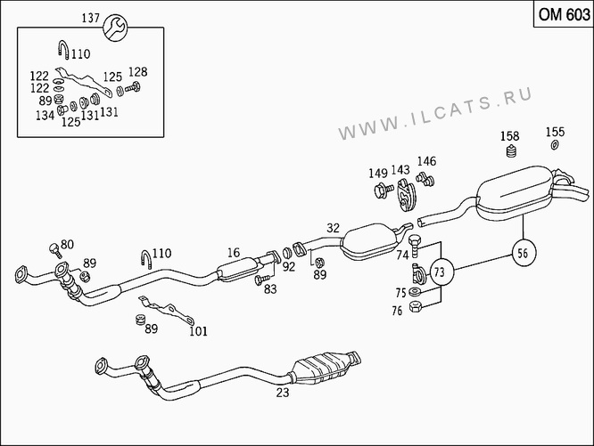

Вот этот на КПп идет ? У меня глушак вообще прямо идет и гармошки нету
№ Код Название,
Информация Кол-во Прим.
008 A 1244902320
Замена:
A 1244907720
A
EXHAUST PIPE -
008 A 1244907720 EXHAUST PIPE,
Front 001 011
008 A 1244902019 EXHAUST PIPE,
Front 001 010
008 A 1244903919 EXHAUST PIPE,
Front 001
032 A 1244902621
Замена:
A 1244911700
A
EXHAUST PIPE -
032 A 1244911700 MUFFLER,
Central 001
050 A 1244900915
Замена:
A 1244910700
A
EXHAUST MUFFLER WITH PIPE -
050 A 1244910700 MUFFLER,
Rear 001
073 A 1244900041
Замена:
A 0004900841
A
CLAMP -
073 A 0004900841 CLAMP 001
074 N000931008327
Замена:
N304017008043
N
SCREW -
074 N304017008043 SCREW 001
075 N000433008406 WASHER 001
076 N304032008005 NUT 001
080 N000931008248
Замена:
N304017008053
N
SCREW -
080 N304017008053 SCREW,
Front exhaust pipe to exhaust manifold 002
089 N999901008005
Замена:
A 0009903250
A
NUT -
089 A 0009903250 NUT,
092 A 1264920381
Замена:
A 2024920381
A
SEAL RING -
092 A 2024920381 SEAL RING,
Front exhaust pipe to central exhaust pipe 001
101 A 1244921041 BRACKET,
Front exhaust pipe to transmission 001
101 A 1264920341 BRACKET,
110 A 1234920027 CLAMPING BRACKET,
Front exhaust pipe to bracket 001
122 N002093016101 DISC SPRING,
Front exhaust pipe to bracket 008
125 N000440009103 WASHER,
Bracket to mounting plate or to transmission 004
128 N000933008147
Замена:
N304017008021
N
SCREW -
128 N304017008021 SCREW,
Bracket to mounting plate or to transmission 002
131 A 1211550181 RUBBER RING,
134 A 1264920172 NUT,
137 A 1264900337 REPAIR KIT,
Front exhaust pipe suspension 001
143 A 2014920116 SUSPENSION RING,
Main muffler suspension 001
146 A 2014920026 CLAMPING PIECE,
149 N914007008007 COMBINATION BOLT,
Main muffler suspension 002
155 A 1074920082 SUSPENSION RING,
Rear muffler suspension 002
158 A 1239870940 RUBBER BUFFER,
Rear muffler suspension 001

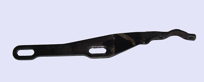

#8 ОФФЛАЙН   ARMEN123
ARMEN123
  • Cообщений: 903
  • Город:москва
    124 дизель 2.5
Отправлено 18 October 2013 - 21:21
А кольцо ном.92 не пойдет?
[/quote]
Там не кольцо
Думаю такой должен быть
Эвакуатор 89055833336
https://vk.com/club47610432
#9 ОФФЛАЙН   нервный
нервный
  • Cообщений: 1678
  • Город:подольск-руза
Отправлено 18 October 2013 - 21:44
Гадание на кофейной гуще. Раскрути два болта и посмотри что там, если кольцо-поменяй или намотай асбест. шнур, если прокладка-поменяй или вырежи из паранита.
