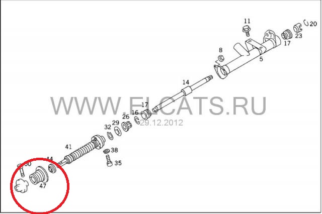

#19 ОФФЛАЙН   DeMonZ79
DeMonZ79
  • Cообщений: 2048
  • Город:Одесса
Отправлено 13 August 2015 - 21:50
переставь тогда муфту между валом и редуктором...
Добрый вечер, есть такая же проблемка. Это в этом месте (на фото отметил) можно переставить по шлицам вал колонки
И еще интересует вопрос. как выставить редуктор в нулевую отметку (когда руль ровно стоит) Есть какие-то метки?
