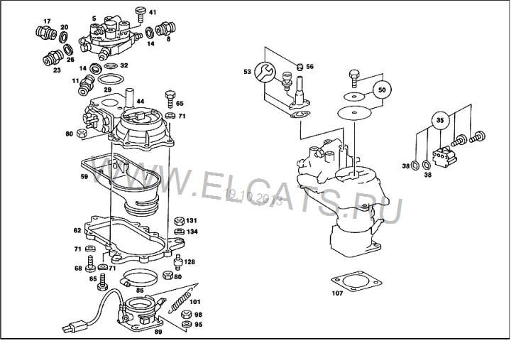

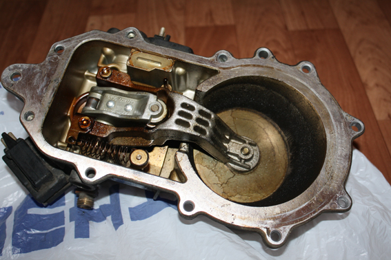

Мое почтение. Проверил дозатор описанным Вами методом. Если открутить трубки сверху и включить насос, то бензин наверх не выливается. Открутил трубки от форсунок, включил насос, опустил лопату до упора, только на одной трубке струя полилась - мама не горюй, на остальных хуже. Потом сопоставил емкости: разница примерно в половину. Одна трубка за 55 сек примерно 200 мл налила, остальные примерно по 100+/-10 мл.
Дозатор снял
Теперь вопрос, как и чем его чистить? Жидкостью типа Карбклинера или везти в сервис в надежде, что у них там будет какое-то нанотехнологиченое супероборудование?! Я понимаю, что вопрос может показаться идиотским, но я пока в этом плохо разбираюсь.

:biggrin: Это не дозатор, это расходомер :biggrin: . Его тоже не мешало бы почистить :biggrin: . Сверху к нему прикручен дозатор, это от дозатора ты откручивал трубки.
... или везти в сервис в надежде, что у них там будет какое-то нанотехнологиченое супероборудование?...
Никакого супер-пупер нету. Есть опыт. Без опыта и навыков думаю где-то десяток человек из сотни смогли самостоятельно перебрать дозатор без плачевных последствий.
Рома KOTYARA предложил тебе свои услуги прямо в твоей же теме. Созвонись с ним. Он опытный и компетентный человек.
