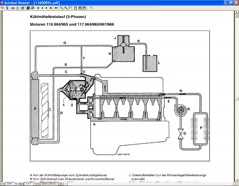

Подскажите с какой стороны антифриз входит в печку со стороны клапанов или с водительской стороны?
С водительской.

Спасибо! Просто у меня со стороны насоса где в него входит жидкость патрубок сжимается может клапана мешают надо назиму вытащить их вообще.

Мне кажется должно входить со стороны клапанов!Есть у кого нибудь инструкция с рисунком как движется жидкость?
Есть инструкции, со стороны клапанов - выход.
Мнения расходятся!)) Так кто же может показать доказательства?
В смысле твое, и правильное ? :gigi: :redface: :lol:
Сдерни любой патрубок. Либо с двигла, либо с клапанов, заведи - да и смотри свои доказательства... :lol:

со стороны двигателя.
снимите клапана и попробуйте в них подуть. в одну сторону дуются, а в другую нет. так должно быть.

Двигатель - печка-клапана- подкачивающий насос-двигатель
