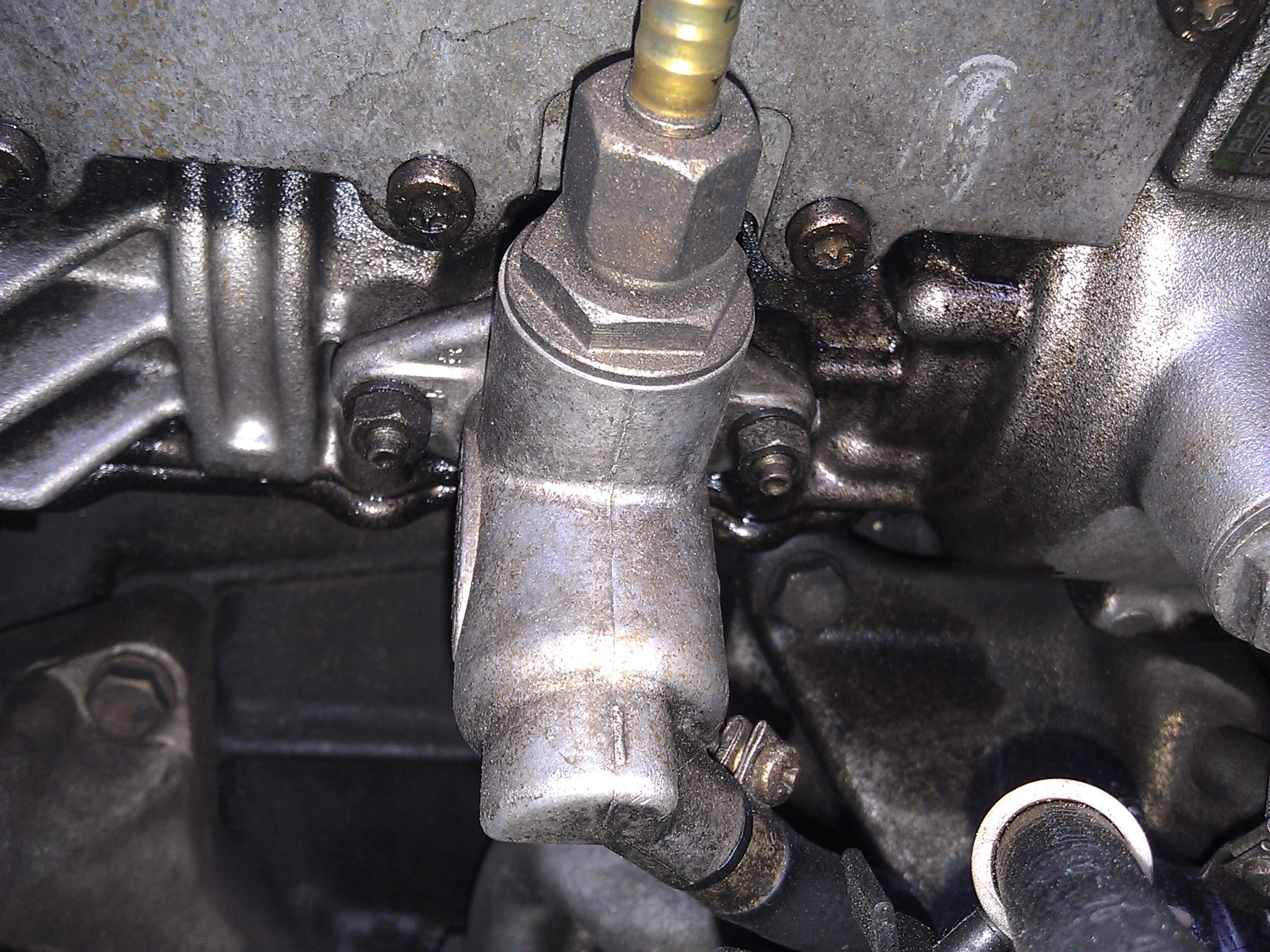

Вымоеш,на следующий день опять.Откуда течет? Реально самому поменять прокладки не снимая тнвд?

Масло из под крышки?
Там прокладка сложной формы, уложенная в канал крышки. Можно сделать новую из маслостойкой резины - проблем никаких, только геморно. ТНВД снимать не обязательно.

течет масло?помой как можно лучше весь ТНВД - потом увидешь откуда точно течет,большинство прокладок можешь поменять сам.

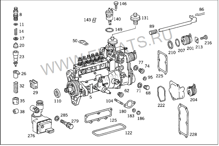

Что нужно купить ? Или только вырезать из паранита ?

если течет из под крышки боковой то прокладка номер 125

Из паронита гарантировано будет лажа - не хватит усилия болтиков чтобы качественно ужать. Нужно из маслостойкой резины толщиной 1-1,5 мм
Ну или купить - 125 позиция.

Не обожмёшь должно.
Не скупись.
Она не дорогая.
