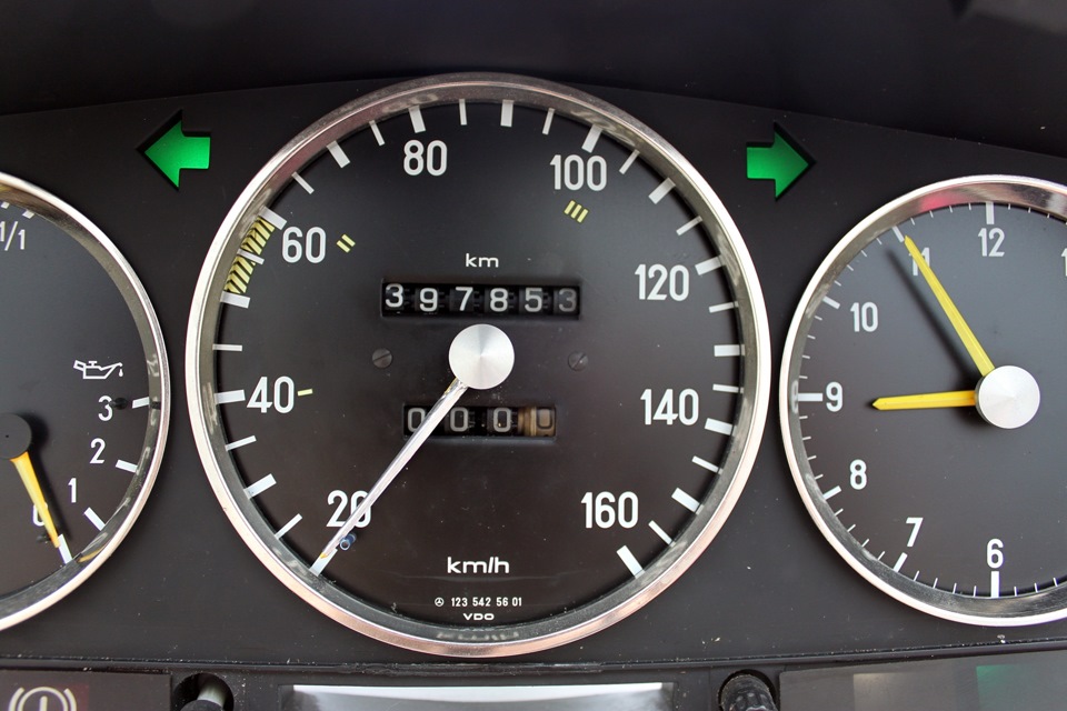

Собственно вопрос в следующем - что за звуковой датчик присутствует в салоне 123-го Мерседеса, не знаю как в седане, но в универсале он издает звук при скорости 40 км/час, потом при 60 км/час. Звук оринтировочно со стороны задней правой дверки, при инспектировании которой ничего не обнаружил, разборка стойки за дверкой так же не дала результата. Похоже, что звук исходит из места над дверкой, или из центральной стойки.
Так вот - возможно кто-то знает где именно этот датчик, чтобы зря не разбирать обшивку потолка, стойку. А то замахался его уже искать, как и слушать его вместе с гулом либо КПП либо редуктора (который в скорем времени будет заменен, потому напути к тишине в салоне, ищеться датчик, для его же отключки)
Датчик вероятно не соисправен, ибо от 40-ка до 60-ти иногда издает посторонние звуки (как-бы среднее между жужжанием и писком), звук есть только при нажатой педали газа - вероятно такая специфика его работы.
Еще интерестно, что звуковые сигналы имеют привязку к пометкам на спидометре - на 40 км/час одна черточка, на 60 км/час две черточки, и на 100-105 км/час - 3 черточки. (см. фото спидометра дизельного 123-го)
Заранее спасибо за внимание)

Нет никаких зуммеров. Не было и врядли будет. Звенит у вас какая-нибудь закладушка под саморез, или еще какая мелкая железка. Попадает в резонанс на озвученных скоростях, совпадающих с метками на спидометре. Сии метки обозначают до какой скорости стоит тянуть передачи.
