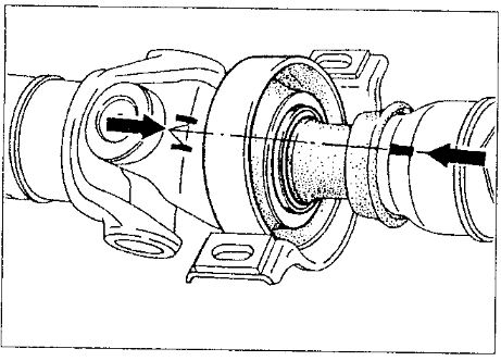

Подскажите кто нибудь.Не судите строго мерс недавно,а тонкостей много,поэтому интересуюсь всем чем можно.В одной из тем был разговор о центровки карданных валов.Т.е. я понял так что в районе опорного подшипника где соединяются валы есть метки завода.Подскажите где они нанесены и как выглядят,снимал естественно не знал,теперь вибрация.по ходу из за этого.

метки

или так :biggrin:

Спасибо)Все элементарное просто)

У меня еще один вопрос по карданному валу.Менял муфту,естественно снял вал не зная что они не просто вставлены друг в друга.Потом узнал что есть метки.Решил сразу заменить подшипник,заменил,все хорошо картинки с метками видел,но когда начал искать на валах вот такая ерундовина вышла.На валу где крестовина там 2 метки нашлись сразу же,но на втором валу где одна метка как я ее не искал так и не нашел.Как такое может быть?может я не туда смотрю?
