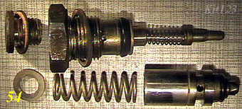

Это картинка регулятора давления(магистрального) :D
РУД другое.Прикручен к двигателю,от него идут две трубки на дозатор
Вот тут смотри
